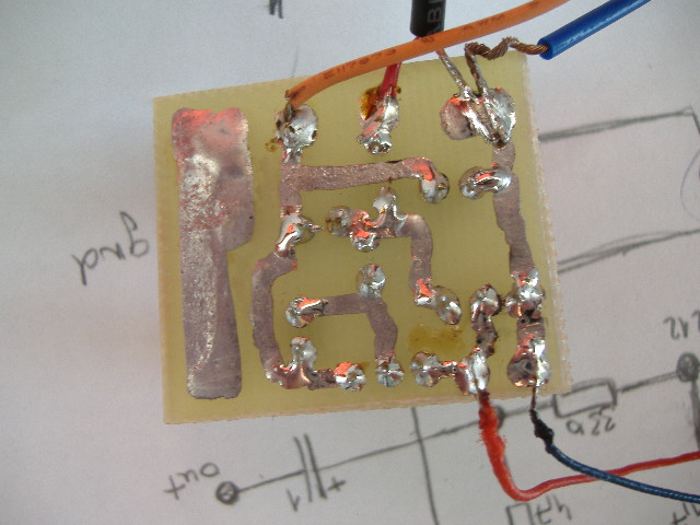

(#) fortuna válasza fortuna hozzászólására (») Szept 4, 2006 /
Megcsináltam a jocsoj féle miki-t de vmiért nem mükszik...
Nincs kizárva hogy a mikrofon a rossz benne majd utána lesz nézve...

(#) Hurka válasza fortuna hozzászólására (») Szept 4, 2006 /
Gratula! Egész szép a szerelés! Csak így tovább! HAJRÁ!!! Dobj fel egy képet a szerelésről(hogy láthassuk, van-é zárlat) Üdvc.: Hurka
(#) vicsys válasza fortuna hozzászólására (») Szept 4, 2006 /
2 dolog:
-A miki nincs fordítva bekötve? (a házra kötött oldala a negatív)
-Kap egyáltalán tápfeszt? (rá tudsz mérni?)
(#) fortuna válasza vicsys hozzászólására (») Szept 4, 2006 /
hát a mikrofon egy simens telefonból lett kiberhelve!
Azon nem tudom hogy melyik a plusz ill. a minusz!
A feszültséget megkapja!
Ügyes! Én nem látok benne BUGot.... elgő szerelésnél én se csináltam jobbat... Gratula!!! Üdv.: Hurka
(#) Frankye válasza fortuna hozzászólására (») Szept 5, 2006 /
Ha még megvan a teló, nézd meg, (ha a vezetékek csonkjai rajta maradtak, vagy lehet valamiből következtetni a mikrofon elhelyezkedésére), hogy a NYÁKra nincs-e felvive valahol a mikrofon környékén, melyik volt a + oldala. (Nokiákban ált. megjelölik, Siemenst nem bontottam...)

(#) fortuna válasza Frankye hozzászólására (») Szept 5, 2006 /
Na szóval...Még nem volt rá időm(+ kedvem)hogy a telcsit megkeressem, de még arra sem hogy a mikit átkössem...de sztem ez teljesen mind1 elvben mert akkor is szólnia kéne a mikinek...
De sztem a mikivel va baj mert az egyik haver földhöz vágta (a rossz)telót,és utána lett kivéve belőle a miki...Szóval lehet hogy már az ütközetben tönkrement...(szegény)

(#) fortuna válasza fortuna hozzászólására (») Szept 6, 2006 /
A jocsoj géle miki-ben az egyik kondi meg a kis siemens mikike totál felforrósodott kb 2perc "használat" után.Persze hangot nem sikerült kicsikarni belőle...
Nem baj...Azért nem adom fel...csak gondoltam hátha tudtok rá vmi megoldást találni...
ja bocs!!!
Nem is kondi, most olvasom
hülyeséget írtam!!! A BC212 melegszik, a tranzisztor
(#) frrrrr válasza fortuna hozzászólására (») Szept 6, 2006 /
Soha ne add föl!!!
A kondenzátormikrofont ellenőrizd(remélem még nem késő, nem ment tönkre semmi), nem mindegy, hogy melyik láb hova, a belső erősítője miatt. Az a mínuszos láb amelyik a kapszula házával is össze van kötve. Jól gondolom, hogy a rajz szerint a balról az első BC212 melegszik?
