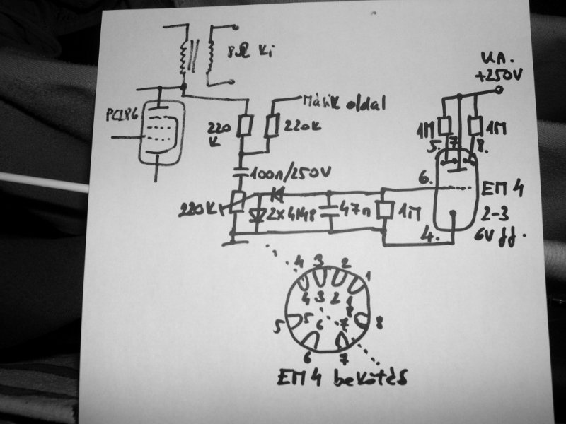

(#) littlejoe hozzászólása Márc 30, 2009
Kérték tőlem a pcl86-em4 kivezérlésjelző rajzát.Mivel több helyről ollóztam össze ezért inkább lerajzolom.A két 1mohmos ellenállást én közvetlen a csőkivezetésekre forrasztottam ,így csak egy vezeték kell az anódfeszhez három helyett.Mivel nem volt csőfoglalatom ezért közvetlen a csőre forrasztottam a bekötéseket.Ha nem a kimenőteljesítményt akarjátok mérni akkor érdemes egy fetes kis áramkört építeni cső elé így már vonalszintről is jól mutat.Természetesen az em80 helyett az em4 csövet kell behelyettesíteni.A rajzokat részben az elektoncso.hu ról vettem ,de vigyázat! az
Em 4 bekötése ott rosszul szerepel.

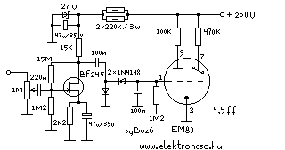

(#) CIROKL válasza littlejoe hozzászólására (») Márc 30, 2009
Szia ITT még nyák tervet is talász hozzá !

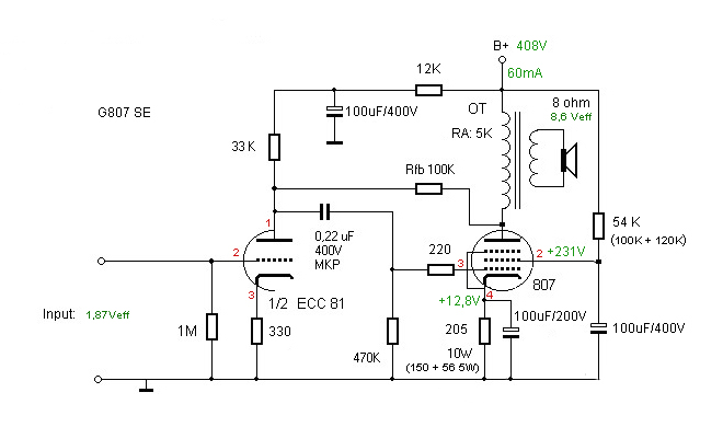

(#) lpcollector hozzászólása Márc 30, 2009
Kedves CHZ és Strubi!
Ti "pátyolgattátok" a G807 tetródás SE a "projectemet", ha tudnátok válaszolni néhány kérdésemre, megköszöném.
Némi kísérletezés és mérés után beálltak a következő értékek: anódfesz 408V, anódáram 60mA, segédrács feszültség 231V, vezérlőrács a katódhoz képest -13V. Megpihenhetek, elértem a megcélzott "A" osztályú tetródás üzemmódot?
Még az átvitelt nem vizsgáltam (csak jelszintet mértem egy mérőlemezről), bár CHZ-tól kaptam egy jól használható generátor programot de az erősítő jelen állapotában nem férne el az szkóppal együtt a számítógép-asztalon. (Ezért még csak fülre ismerkedek vele.)
Jó ez az anódról-anódra visszacsatolás, amit ez a kapcsolás alkalmaz? Nyernék valamit azzal ha a kimenőtrafót is belevéve, az első cső megosztott katódellenállására csatolnék vissza?
Az elő és a végcsöveket külön váltófeszültségről fűtöm. Az előfok esetében meg kell emelnem "kiközepelésnél" a közös pontot vagy köthetem földre?
Sajnos túl "erősre" sikeredett a trafón a fűtőfesz, terhelve sem esik 6,74 V alá. Most egy ellenálláshuzalon "ejtem" a fölösleget. Kell ez vagy beleférne a tűrésbe az a 7% plusz?
Előre is köszi.

(#) sturbi válasza lpcollector hozzászólására (») Márc 30, 2009
Jónak tűnnek a fesz és áramértékek, hogy mennyire, azt csak oszcilloszkópon lehet megnézni, ha a színuszt szimmetrikusan vágja (túlvezérlés kezdete), akkor jó.
A csövek majd ki fognak olvadni a kenyereskosárból, az nem egy jó alap az erősítőnek.
A visszacsatolást méréssel, meghallgatással, kipróbálással lehet (és érdemes) próbálni. Nem kell megosztani a katódellenállást, egyszerűen a kimenőtrafó szekunderéről vezess egy ellenállást az előerősítőcső katódjára (kezdheted egy 10 Kohmmal, aztán vagy nagyobb, vagy kisebb kellhet), ekkor a szakunder másik felét testre kell kötni. Lehet hagyni a visszacsatolást az anódnál is, de meg is lehet szüntetni, vagy csak azt hagyni, ellenálláson változtatni, mindent lehet, ami javít.
Ha színusz aránytalan lesz (alja vagy felső fele kövérebb), a segédrácsárammal próbáld először javítani (növelni vagy csökkenteni kellhet a segédrácsellenállást). Nem kell mindenáron ragaszkodni a visszacsatolásokhoz, ha anélkül jobb (erre nem sok esély van), akkor nem kell. Érdemes minden változtatás eredményét megnézni szkópon színusszal is (minél szélesebb frekvemciatartományban vágáshatáron), négyszögjelel is (100 Hz és 10 kHz fél hangerőn, és teljes hangerőn is), és utána meghallgatni mindig.
A fűtésközép mehet a testre, de jó a 807 katódjára is.
A 6,74 V jó fűtőfesznek, nem kell ellenállás.
(#) CHZ válasza lpcollector hozzászólására (») Márc 31, 2009
Ez a beállítás tuti A osztály , nagyobb áram már sok is lenne . Végleges áramot mérésék alapján állítanék be 1KHz szinusz vizsgálatával , szimmetrikus vágásra törekedve .
Az anódról történő visszacsatolásnak előnye és hátránya is van . Előny : kimenő fázistolása így nem igazán rontja a visszacsatolás hatását , magasabb frekvenciákon sem . Hátrány : így nem javít a kimenő hibáin és kissé terheli a meghajtást . A kimenőről visszavezett NFB kipróbálásával sturbi véleményét osztom , próbáld ki feltétlenül és meghallgatással dönts . Visszacsatolás mértéke sem lehet nagy , mivel ez az erősítő nem igazán rendelkezik erősítés többlettel . Neked ez pontosan előnyős a magas phono kimeneti szintedhez. Méréssel határozd meg mekkora eff. feszültség kell a teljes kivezérléséhez , ebből már fogod látni , hogy van -e lehetőséged NFB alkalmazására . Esetleg kapcsolhatóra csináld .
Mivel katódok alacsony feszültségen vanak , nem lépik túl a feszültségkülönbségek a határadatokat , így közepelve mehet simán GND-re .
6,74V az még megengedhető többlet .
(#) lpcollector válasza sturbi hozzászólására (») Márc 31, 2009
Köszönöm a válaszodat!
A kenyérkosár csak az összeállítás és a mérés idejére született így jobban kezelhető, mintha egy sima falapon lenne. Ha összeáll rákerülnek a csövek és a trafók egy 3-as alulemezre, azt pedig egy megfelelően kialakított fakeretbe. A hétvégére megint nálam lesz a függvénygenerátor, akkor fogok mérni.
Mivel Te is azt írtad, és az adatlapokból is ez derül ki, hogy visszacsatolás nélkül 10% körüli a torzítása, ezért enélkül nem szeretném használni.
Nem tudod mennyi lehet egy ilyen G807-es csőnek a várható üzemideje, mert erre nem találtam semmi utalást, igaz még az eredeti orosz adatlapot sem leltem meg?

(#) lpcollector válasza CHZ hozzászólására (») Márc 31, 2009
Köszönöm, hogy válaszoltál!
Méréshez a hétvégére megint megkapom a kezelhetöbb méretű függvénygenerátort. Ha valamit nem tudok kiolvasni a jelalakokból, akkor majd jelentkeznék.
Kimenőnek az EL84SE-hez készült trafót használom, ennek a kiemelését jól ismered, hiszen a "jelalak-pofozgatásban" Te segítettél.
Az egyetlen amit rögtön megmértem, hogy igazoljam a feltételezésedet a kapcsolás érzékenysége volt. Jelen beállításban (NFB: 100K anódról anódra) a mérőlemez 1KHz-es jele, ami a Hiraga RIAA kimenetén 1,87Veff (MC prepre erősítését csökkentve jött ki ez az érték) a 8 ohmos terhelésen 8,6Veff értéket adott.
Most amit még megtehetek a hétvégéig, hogy kíűzöm a macit, és várom, hogy az asztalos elkészítse a fakeretet, amibe majd belekerül, ha megérdemli

(#) sturbi válasza lpcollector hozzászólására (») Márc 31, 2009
Nem biztos, hogy a 807-el is lesz kiemelése a kimenőtrafónak, nem csak a trafó konstrukciójától függ, lehet, hogy pont jó lesz, majd meglátod méréskor. A 8,6 Veff nagyon jó, megfelel a várakozásunknak (több mint 9 W), ha ebből 7,5 Veff (21 V cs-cs) szemmel szép színusz, akkor szerintem meg lehetsz elégedve, ha az egész (24,5 Vcs-cs) akkor meg pláne.

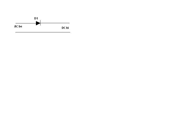

(#) mark.budai hozzászólása Márc 31, 2009
Sturbi, látom itt vagy! Így jó lenne az egyenirányítás? Akkor ide sem kell legalább anódfeszkapcsoló
(#) Action2K válasza mark.budai hozzászólására (») Márc 31, 2009
Dehogynem! Csak... Kisebb lesz a kapott egyen feszed, nagyobb lesz a búgó feszed. Tegyél be inkább kettő darab PY88-at így.
Igen, így nem kell anódkapcsoló, ez megoldja a "lágyindítást".

(#) mark.budai válasza Action2K hozzászólására (») Márc 31, 2009
Pont 2db van! Így emelkedik a kapott fesz, akár a szilíciumos egyenirányításnál, vagy csökken?
Természetesen kettőnél magasabb lesz mint egynél, Viszont a csöveken jóval nagyobb a feszültségesés mint a félvezetősökön. Itt akár 40V is lehet. Nekem bőven van fesz a trafómon, úgyhogy én ezzel fogom csinálni. Megoldódik az anódfesz késleltetéses problémám, s várhatóan elmúlik a 100Hz-es "cicegésem", ami a diódák nyitáskori feszingadozásból adódik.
Nekem is 380V jön le a trafóról, az van a PCL-ben. Azért is AZ41-el van ott egyenirányítva . Azzal a 380V-tal csak búgott, de max hangerőn !
