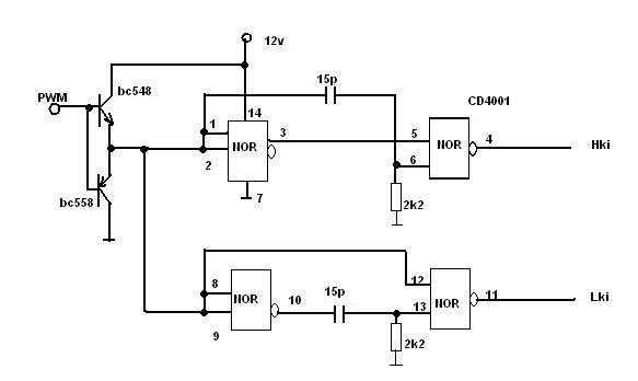

(#) Milan90 válasza atti212 hozzászólására (») Márc 12, 2009 /
Itt egy újabb és jobb deadtime kapcsolás. Ebben már nincs szükség diódára, mert annak a parazita kapacitása létrehozhatott volna egy pillanatig 1 szintet a kapu bemenetén.
Itt már nem kell Shmidt triggeres kapu. (amúgy St NOR kaput egyik boltban sem találtam)
Az előbbi kapcsolásnál a deadtime egy kicsit kevés volt, itt már 40ns, ami IRFxxx fetekhez 200-300khz -en még pont elég.

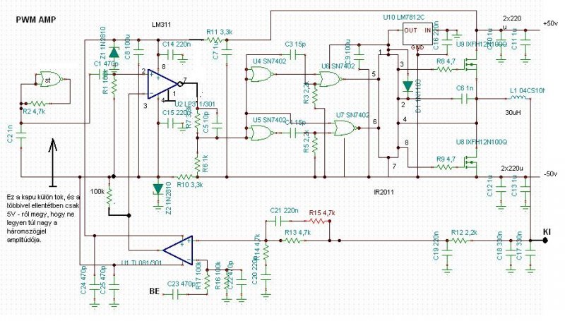

(#) szucsip válasza szucsip hozzászólására (») Ápr 2, 2009 /
Üdvözlet Urak!
Megépítettem a kapcsolást, de nem nagyon működik... Élesztésnél (elöször tekercs nélkül) kiugrott -tápra a kimenet. Betettem a tekercset, ugy nem ugrott meg az áram. +-18V ról élesztettem. Néha beáll úgy, hogy a tápon nem lép be az áramkorlát, és csak pár mA -t vesz fel.
De...! Ha rövidre zárom a bemenetét, akkor egyből kiakad (mármint az áramkorlát), és ha teszek rá terhelést (jó nagy volt, 220ohm) akkor is. A FET-ek egymásra nyitnak. De ez hogyan lehetséges???
(#) Milan90 válasza cimopata hozzászólására (») Ápr 2, 2009 /
Terveztem egy PWM erősítőt, arra lennék kíváncsi, hogy szerinted működhet-e .
Az alkatrészek értékeit megadtam, de a cmos nor kapuk tápját már nem volt kedvem megrajzolni.
Amúgy azt persze tudom, hogy ezt nem is kell.
A kapcsolás stabil +/- 50V -ról menne.
Igazából a dead-time előállítóra, és a visszacsatolás helyességére lennék kíváncsi.
Azért kell majd a stabil tápfesz, hogy a szinteltolás után a kapuk bemenő jele ne mászkáljon mindenfelé.
Nem stabíl táphoz is meg lehetne oldani, csak úgy mégtöbb alkatrész kéne, de már így is elég hosszú folyamat lesz a paneltervezés.
Amúgy a valóságban létezik ST NOR kapu, mert sehol nem lehet kapni.
(#) cimopata válasza szucsip hozzászólására (») Ápr 2, 2009 /
Azok a diódák (1N5817) biztosan nem lesznek jók.
Próbáld meg először kiszedni.
Az IC invertáló lábát kösd földre, a VCS-t kösd ki. a bemenetre pedig adj lassú 5-10kHz es jelet, fűrész négyszög, szinusz mindegy.
A kimeneten ugyanolyan frekijű négyszögjelet kell mérned +/- tápig.
Elsőnek ezt ellenőrizd.
(#) cimopata válasza Milan90 hozzászólására (») Ápr 2, 2009 /
Hali
A DT így elvileg működik.
Az átvitel logikáját nem követtem végig mert ahhoz most egy kicsit fáradt vagyok
A háromszög generátornak a tápja valahol +/-5V legyen és akkor szimmetrikus lesz a háromszögjeled.
De én szebb megoldaásnak tartam ha nem fix 3szöges lenne hanem önrezgő.
Ha a háromszöged nem teljesen lineáris és nem 50% akkor már maga az torzítást fog okozni.
A szinteltolásodnál nem értem hogyan akar az működni, azt légyszíves fejtsd ki bővebben.
Ahol veszel IR2011-et ott lesz IRS20124-is valószínűleg. Abban betudod programozni szépen a DT-t és áramfigyelés is van benne. 1 bemenete van így nem kell invertálni.
felteszek majd egy elvi rajzot hogy gondoltam az egészet.
(#) szucsip válasza cimopata hozzászólására (») Ápr 3, 2009 /
Nem, nincs benne dióda. Az eredeti kapcsolást építettem meg (ami ha jól tudom Spafi terve).
Közben felvetődött olyan vélt probléma is, hogy az OPAMP tápágjaiban 150 ohm van, a terhelése pedig 100 ohm.
A műveleti erősítő rövidzárási kimeneti árama (ha jól értelmeztem a katalógust) max 38mA. De 25V/150ohm+100ohm= 100mA! Ez nem lehet gond?
Mellesleg ugy néz ki, hogy az 530-as FETem hőgutát kapott.

(#) cimopata válasza szucsip hozzászólására (») Ápr 3, 2009 /
Nos, ugye erről beszélünk.
Ez a kapcsolás nekem már az elején nem tetszett.
Nem ez az eredeti kapcsolás.
AZ eredeti: oldal alja.
Valaki nagyon belekavart.
A kapcsolást akkor majd holnapra megrajzolom.
(#) szucsip válasza cimopata hozzászólására (») Ápr 4, 2009 /
Jóéjjszakát!
Hupsz... Valaki szépen legalyazta a kapcsolást.
Köszönöm, hogy megmutattad, most már nem fűzök sok reményt ahhoz az egyszerű micsodához.

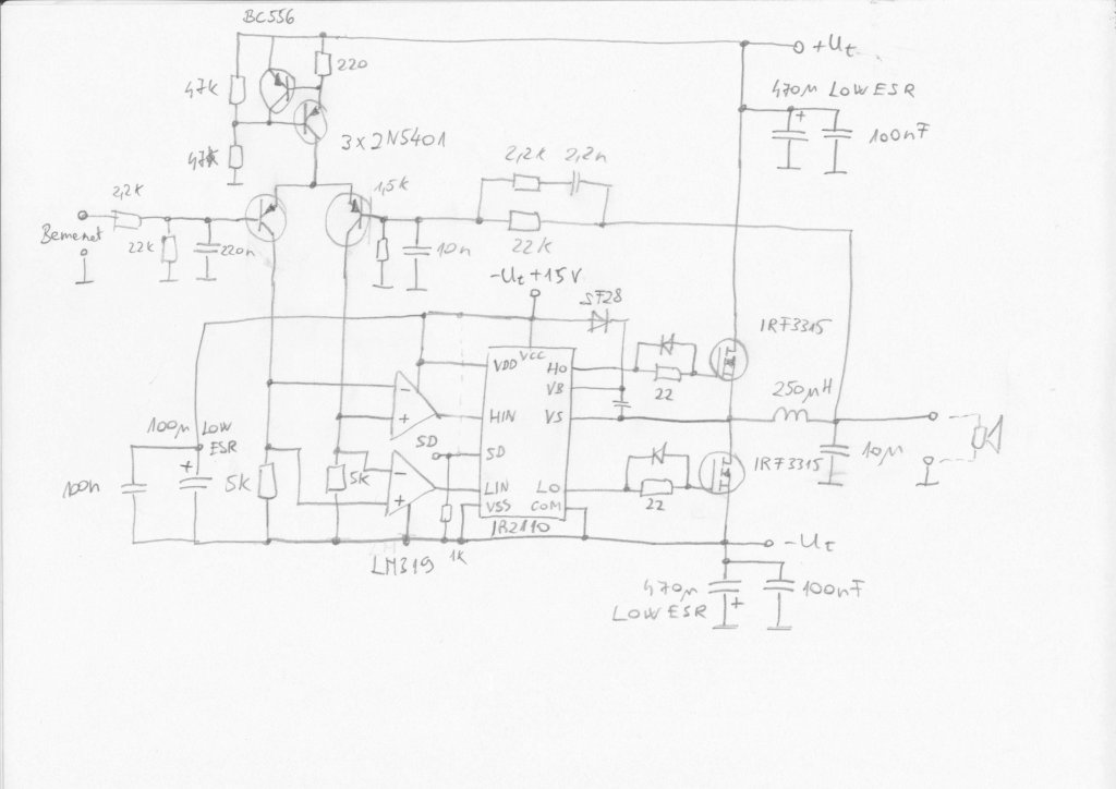

(#) cimopata válasza szucsip hozzászólására (») Ápr 5, 2009 /
Üdv,
Itt a kapcsolása amivel mostanában kísérletezgettem.
Sajtóhibákért nem vállalok felelősséget
Ezekkel az értékekkel szigorúan csak szubra.
Tápfeszt teljesítményt ... adatokat szándékosan nem írtam, még kísérleti fázisban van az egész, de már működik. Az alkatrészek tűréséből +/-60-65 lenne a max tápfesz.
