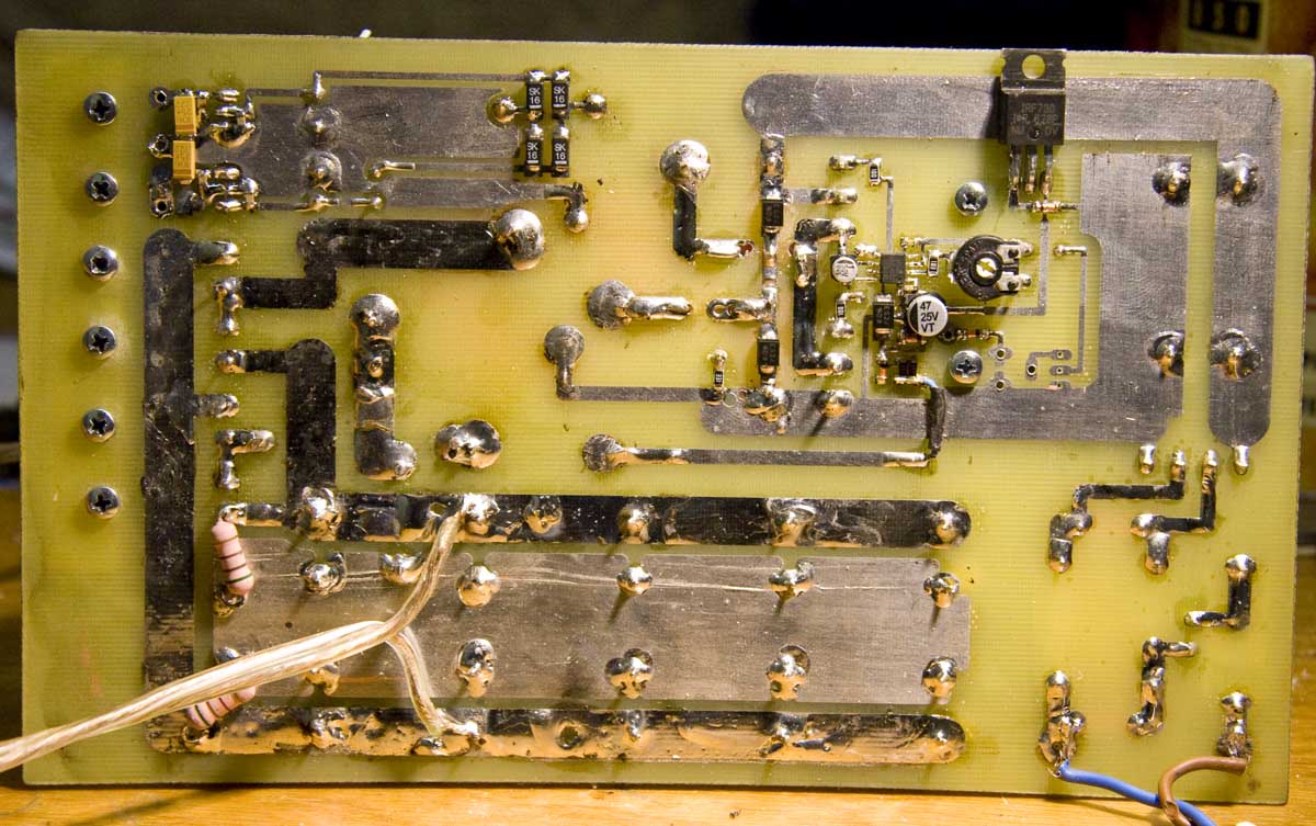

Megterveztem a tápom új NYÁK-ját. Ránéznétek egy kicsit, hogy jó e a vonalvezetés? Próbáltam úgy tervezni ahogy Skori is javasolta, viszont még nem vagyok 100% ig biztos mindenben. Üdv
Szívesen lecsekkolom, ha mellékeled a kapcsolási rajzot is amiről tervezted. Én is rajzoltam egy nyákot ennek a tápnak. Ezennel közszemlére teszem a nyákrajzot, hátha valaki talál benne valami hibát. Én már kijavítottam néhányat, de már lassan kiesnek a szemeim, annyit néztem...na meg aszongyák hogy több szem, többet lát Sprint Layout-al tudjátok megnézni. Várom az észrevételeiteket
Egyes helyeken, pl a fetek környékén nagyon kicsit a vezetékek távolsága 0,5mm. De ezen kívül még számos helyen növelném a távot.

Igen, sajnos ilyen szorosra sikerült Amikor kinyomtattam akkor láttam hogy majdnem összecsúsznak a vezetősávok. Majd rendberakom :yes: Egyébként mit szólsz ehez a kapcsoláshoz? Látsz benne bármi kivetnivalót? Érdemes belevágni?

Az ir2153 6os lábát a FET ek közös drain source lábára kéne kötni ezt nem látom a NYÁK rajzodon. Így jobban átnézve elég nagy keveredést lákok az IC 5-6-7-8 lábai között.
Nekem a csomópontokból volt gondom az első NYÁK nál, amiket Skori kijavított. Azokat próbáltam most elkerülni.
Na basszus... ezt jól elnéztem
Valóban nagy volt a keveredés Na erre mondtam hogy több szem, többet lát. Nagyon köszönöm az észrevételt Felrakom a javított rajzot, hátha még szemet szúr valakinek, valami hiba. Mit értesz csomópont alatt? Az enyémen is vannak ilyenek?
Olyanra gondoltam, ami nekem volt hiba előző NYÁK-ban, hogy az ic nem az alsó fet source-ről kapta a GND-t, hanem kerülővel. Ilyet nálad nem láttam.
Volt két kisebb hiba, Az ic 6-os lábát a 2 FET közös source-drain pontjára kell kötni, de ott se mindegy, hogy hova. A 6-os lábat közvetlenül a felső FET source-re kell kötni. Remélem érthető voltam. Ezek miatt vártam Skori válaszát.
A két fet általában egymás mellett van, tehát az a vezetősáv ami a Q1-S és a Q2-D között van, kb 3-4 cm. Szerintem itt tökmindegy hogy hová kötöd a 6-os lábat, csak az a lényeg, hogy ne legyen feleslegesen hosszú és legyen meg a kellő szélessége a vezetősávnak. Nem gondolom, hogy befolyásolná a működést az az 1-2 cm. Az első tápom nyákját meglehetősen hanyagul terveztem, mégis remekül működik :yes:
Igazából nekem is a GND-vel volt gond, meg a kondi messze volt a 6-os lábtól.

Elkészült az új tápom. Teszek fel róla néhány fotót, és néhány szkóp ábrát.
Üresjárási feszültsége: 2*88V Eddig 460W-al terheltem, ott 2*72,5V a feszültsége. 55kHz-en üzemel. A FET-ek elég jól melegszenek nagyobb terhelésen. Hűtésük egy P2-es hűtőborda, amin rajtahagytam a ventilátort csökkentett feszültséggel. Hűtőborda nélkül 60W-al terhelve, úgy tűnt, hogy az alsó FET kicsit jobban melegszik. A szkóp ábrák 60W-os terhelésnél készültek, mert a leválasztó trafóm sajnos csak 100W körüli. Van arra valami módszer, hogy közvetlenül a hálózatról üzemeltetve is tudja gate jeleket mérni? A áramváltóról készül szkóp ábra 300W-os terhelésnél készült.
