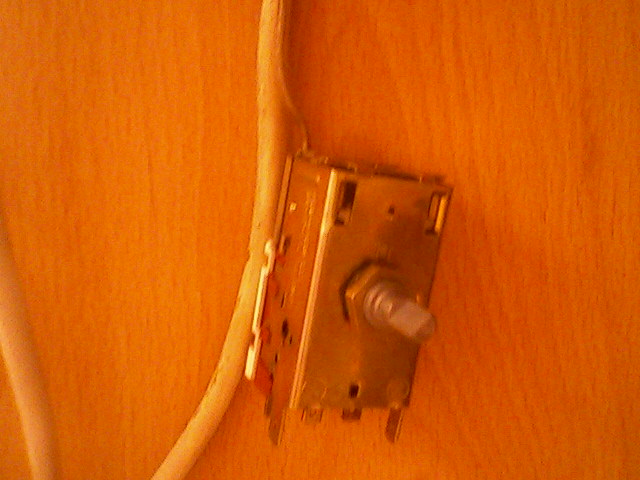

szeretném kicserélni egy lehel mp160 ha típusú hűtőben a beépített termosztátot egy szondásra, ami a levegő hőmérsékletét méri és nagyobb tartományban tud kapcsolni (nekem +10 és +20 c fok közötti levegőre van szükségem). már szétszedtem a termosztát házat, de nem húztam le egy sarut, drótot sem a kapcsolóról, mert fogalmam sincs, mit hogyan kell átkötni. a hűtő hátulján van egy rajz, de nekem ebből nem jött le semmi. hűtő rajz az alábbi fényképek pedig a termosztátról készültek. termo1 termo2 esetleg tudna nekem segíteni valaki, hogy melyik drótot melyik termosztát lábra kell rakni? előre is köszönöm!
- Ahogy látom, a hűtődben, eredetileg 3-as, 4-es és 1-es vezeték megy a termosztáthoz. (Alul középen) - A 3-ason jön a villany, és az 1-esen megy a kompresszor felé. A 4-es, csak a termosztát földelése. - A régi termosztát érintkezője a 3-as,6-os, és4-es. Ebből csak kettő van használva. A termosztát érintkezője tulajdonképpen a 4-es és a 3-as pontok között van. Viszont van egy ki-be kapcsoló érintkező, is a 3-as és a 6-os pont között. Így bekötve, csak a 4-es és a 6-os láb van. Mert vagy a termosztát érintkezője bont, mert elérte a hőfokot, vagy ha kikapcsolod a géped (minimumra tekered) akkor meg a kapcsoló bont, és nem megy a kompresszor. (tulajdonképpen csak sorba van a két kontaktus. - Az új termosztátodnak is három lába van, csak más célból. Ez egy váltó kapcsoló, melynek közös lába a "P1" pont. az 1-es és 2-es pontok közül, az egyik mindig nyitva van, míg a másik mindig zárva van, a P1 ponthoz képest. Az angol útmutató szerint, ha a hőmérséklet a beállított pont fölé nő, akkor a P1 és a 2-es van zárva, és a P1 és 1-es nyitva van. Tehát neked ha a hőmérséklet a beállított érték felett van, akkor a kompresszornak járni kell. ezért a P1 és 2-es érintkezőt kell használnod. - Tehát az új változat szerint, a 3-as vezetéket csatlakoztatod a termosztát P1 pontjához, az 1-es vezetéket, pedig a termosztát 2-es lábához. A 4-es vezetékkel nem tudsz mit kezdeni, mert úgy látom ennek minden porcikája műanyagból van. - De hibát nem tudsz elkövetni, ha a két vezeték jelöletlen a gépben és felcseréled a P1 és 2-es pontot. Csak a földet ne kösd rá, de azt meg felismered, mert a régi termosztát fém házára megy. - Az új termosztátban nincs ez a ki-be kapcsoló, ettől a funkciótól elesel. Azért tartalmaz váltóérintkezőt, mert hűtéshez és fűtéshez is használható. (Fűtésnél, meg máskor kell bekapcsolni a villanyt) - Ha ne adj Isten rosszul értelmezzük az angol szöveget, akkor semmi dolgod, csak a P1 és 1-es pontokra teszed a két vezetéket. (De ezt a termosztát tekergetése közben egyből észre veszed, mert ha letekered mínuszba, nem elindul a kompresszor, hanem leáll.) üdv! proli007
