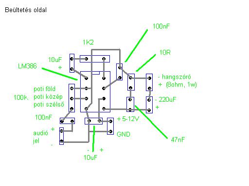

(#) brezinajanika hozzászólása Feb 22, 2009 /
Lm386-hoz sztereóban gyártottam gyorsan nyákrajzot,mert unatkoztam.Mindent nyákcsatlakozóval csináltam,mert az van itthon meg olcsó is.
