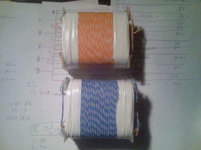

Szerintem jó az a trafóelrendezés is, amit csináltál, a helyedben nem tekernék másikat (addig semmiképpen sem, amíg hosszasan nincs kipróbálva).
Amit én tekertem volna, az csak annyiban tér el a mostanitól, hogy fél takercsrésszel kezdtem és fejeztem volna be (135 menet), ezért eggyel több osztás jön ki, és eggyel több a szekunder is (ezért csökkent 22-re egy-egy szekunder rész menetszáma), egyébként mindenben egyező azzal amit csináltál. -Sőt a valóságban tekertem egy egészen más elrendezésű kimenőt UTP ből 6C33C-hez, amit a 6C41C-ben ki is próbáltam, és nagyon szépen muzsikált, de ennek roppant bonyolult "lelki világa" van, és még el is szúrtam, úgyhogy újra kell majd tekernem. 6C33C-hez én olyan vasat választok mindenképpen, hogy UTP-vel ráfárjen az összes szükséges menet (nem az UTP vezeték rézdrótja miatt, hanem több más szempont miatt).
Na, ezzel az UTP drótossal kicsit megleptél. Ez csak a secunderen van? Képet mutattál már róla? Ellehetsz vele míg szétbontod a kábelt.
Sturbi mester, mennyit tud kábé egy ilyen 6C33C SE?
Tetszik ez a cső kéne építenem vele egy SE-t. ![]()
A primer is UTP, csak jelentős méretű trafóknál használható, és óvni kell a melegtől, viszont nem kellenek semmiféle más szigetelések, puszta kézzel is precízen tekerhető bifilárisan is, nem kell huzal után kajtatni (mindenhol kapható). Előre ki kell számolni, hogy egy-egy réteghez milyen hosszú huzal kell, és úgy darabolva már korántsem olyan nehéz szétszedni (SU vasnál érdemes vele foglalkozni).
Rafinált csatolások készíthetők, a huzal rugalmas függesztésben van végig. Hátrány a sok toldás (hacsak nem sikerül kölönálló erekre szert tenni, még UTP kábel készítés előtt), és hogy a szekunderek nem köthetők sorosan, csak párhuzamosan (hacsak nem tekerjük a szekundert mégis másból, pl vastagabb, merev tűzvédelmi kábel eréből). ![]()

Így néznek ki a kisérleti példányok.
