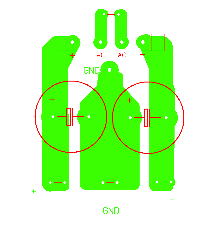

Még mindik azt a nyákot használod? csak befuttatva onnal?
Szerintem még igy is vékony. Tiszta basszusrol szerintem ne is álmondj ilyen vékony vonalvezetésnél. Ha jol tudom 1m-es vezetösávra max 200mA engedhetö meg gond nélkül Mennyire jo vezetö amugy az ón? a rézhez képes Én igy csinálnám, és még a plusrol elvenném a stab IC-nek egy kis vezetékkel:
nem a "+" lábánál csapot a sarka a hídnak??
Akkor holnap készítek egy iylesmi NYÁK-ot. Ezt milyen programmal csináltad?
üdv
sprint layout prgi
ezek szerint nem a sarkánál van a +.
a progiban volt én csak gyorsan összedobtam. Csatoltam az eredeti filet. Én mondjuk nyákba ültethetö sorkapocsra terveztem, és a rézsévokat is be szoktam onozni vastagon. Remélem ez volt a szük kersztmetszet. Ha nem akkor sajnos nem tudok mit mondani, esetleg az egyik kondi kisseb feszt bir mint kéne vagy ilyesmi amire még gondolok.
ez amit csatoltál nagyon nem jó!!!!
csatoltam a helyest...
[off]Jó elnéztem az nem is ehhez lett volna. Persze hogy nem jó. Az csak sima táp lett volna a GND-ot nem használva....
De nem én irtam oda a Graetz hidhoz a betüket, igy volt a Makróban. Légyszi Szabi küld már el vagy tedd már fel légyszí a Te makródat a Sprint Layout topicba. Mert én sehol nem találtam olyat amikben vannak Relék köszi Isa

Na, elkészült az új NYÁK. Már nbe is vannak ültetve az alkatrészek. Amit feltettél nyákrajzot, kicsit módosítottam az alkatrészek mérete és a 7812-es miatt. Tök jó lett. [link=http://hteszt.cjb.hu/img/100_3466.jpg]http://hteszt.cjb.hu/img/100_3466.jpg[/link] [link=http://hteszt.cjb.hu/img/100_3467.jpg]http://hteszt.cjb.hu/img/100_3467.jpg[/link] [link=http://hteszt.cjb.hu/img/100_3468.jpg]http://hteszt.cjb.hu/img/100_3468.jpg[/link] üdv
Hát ezt kicsit ecsesztem... A stabic-t a minusz oldalra kötöttem és felrobbant. holnap veszek új ict és egy vezetékkel átkötöm a + ra. sajnos figyelmetlen voltam :no: ilyen még sosem esett meg velem... szerencsére semmi másnak nem lett baja.
