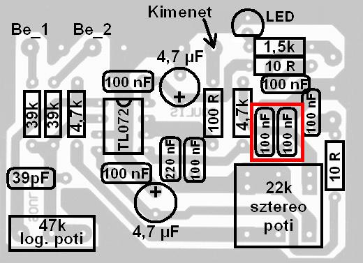

EZT a szurot csinalom epp es lenne egy kerdesem. Van benne egy 400nf-os kondenzator (C5) de 400nf kondenzator nincs ezert a nyakterv is ugy lett tervezve hogy egy 220nf meg egy 180nf, viszont en 180nf kondenzatort sem talalok. A kerdes az, hogy mi a jobb megoldas, ha 2db 220nf-ost rakok bele ami ugye 440nf lesz, vagy az ha egy 220 meg egy 100nf, ami egyutt 330nf?
(#) anonym1s hozzászólása Ápr 19, 2009 /
Megoldottam
2db 150nf meg 1db 100nf. Most meg elfogyott a 100nf-os kondenzatorom.
Masik kerdes, hogy a kepen bekarikazott 2db 100nf helyett berakhatok 1db 22nf-ost? Sajna olyan kozel van az a ketto a potmeterhez hogy epp ala esnek es nem fer be oda ketto, csak egy az is fektetve.
Na most vettem eszre hogy 22nf-ot irtam. 220nf akart lenni, szoval a 2db 100nf-ot akarnam helyettesiteni 1db 220nf-ossal.

Na es berakhatok 1db 220nf poly kondenzatort 2db 100nf helyett oda amit megjeloltem a kepen?

Hát a pedró félében egy darab van a többi mind poly kondi. mind ahogy a te általad építendőben a 39pF az kerámia.
Szerintem nem lesz semmi gond a 220nF-ből.
Igazából nem tudom mért kell kettő párhuzamosan.
jah a ledet az ellenállásával nyugotan elhagyhatod.
És ajánlom hogy kimenetre bemenetre tegyél még egy-egy 100nF-ot az ellenálatok elé kimenetenél utána.

Hat amiatt aggodok en is, mert sajat elmeletem szerint en csak akkor raknek 1db 220nf helyett 2db 100nf-ot parhuzamosan, ha nagyon fontos a pontos ertek. Persze az is lehet hogy a tervezonek epp nem volt 220nf de volt egy rakas 100nf es azert van a rajzon annyi 100nf kondi
Ja, akkor szerintem mi nem ugyanarrol a hidalt 7294-rol beszelunk, mert amirol en beszelek abban 100% hogy 4db keramia kondi van, ott az alkatresz lista. 100nf ker. kondi - 4db. Itt egy kep rola, en errol beszelek, te valoszinuleg valami masikrol.

(#) anonym1s válasza ZPKing hozzászólására (») Ápr 23, 2009 /
Na ezt jol megkavartuk, mar nem tudom mirol beszelsz
Mi van minden ugy osszerakva ahogy a beultetesi rajzon, a 7294, a pedro szuro vagy az a szuro amit en is csinalok?
Egyebkent nekem is ugyanugy van osszerakva minden, a szuro (nem a pedro fele, hanem amirol kepet raktam fel az elobb) is meg a 7294 is. Illetve a szurobol meg hianyzik az a ket 100nf kondi ami helyett egy 220nf-ost akarok tenni, annyi valtozas lesz, aztan ha nem lesz jo, akkor veszek ket 100nf-ot es beforrasztom alulrol.

Na akkor lehet hogy azert bug a tied. Ugyanis azon a rajzon amit kiraktam, rosszul van beirva egy kondenzator erteke. Kozepen, a ket 4,7uf kondenzator kozott van ket kis kocka kondenzator, az egyikre 220nf van irva, a masikra meg 100nf de ez utobbi rossz, mert ez a ketto egyutt a C5 kondenzator akar lenni ami 400nf, es az eredeti rajzon ott egy 220nf meg egy 180nf van. En 2db 150nf meg 1db 100nf raktam oda, az pont 400.

Milyen beultetesi adatlap szerint? Na mindegy. Szoval a C5 kondenzator neked 330nf vagy 400nf?
Ja, az enyem kesz van beraktam egy 220nf-ot a 2db 100nf helyett, de tesztelni meg en sem tudtam. Meg csak tegnap jott meg a trafom, es most nincs is idom vele foglalkozni.
