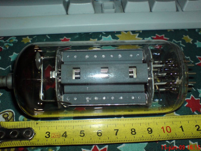

(#) nyikolaj válasza kocos hozzászólására (») Máj 3, 2009
Azért a Vidi az hallgatható.
Egyébként én is kaptam a szomszédtól csövet nem is akár milyet.
(#) djhans válasza nyikolaj hozzászólására (») Máj 3, 2009
Még három ilyen és kész a 2xsok wattos PP-d!
(#) mark.budai válasza djhans hozzászólására (») Máj 3, 2009
Már csak 3db... Mi az...?!
(#) nyikolaj válasza djhans hozzászólására (») Máj 3, 2009
Ha lenne négy darab nem is hagynám parlagon heverni.
Bár ha vásárolni szeretnék még három darabot Mullardot biztos nem két fillér lenne.
(#) mark.budai válasza nyikolaj hozzászólására (») Máj 3, 2009
Hát nem 2 fillér lenne, az igaz!
(#) nyikolaj válasza mark.budai hozzászólására (») Máj 3, 2009
Egy jó SE végfok még lehet belőle.
De az még csak monó, egyet érdemes lenne venni, aztán irány a sztereó SE.

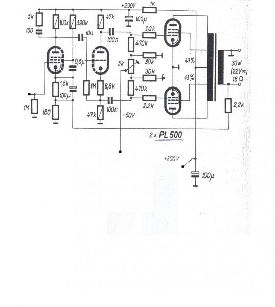

(#) Mest hozzászólása Máj 4, 2009
Szerintetek a mellékelt kapcsolásban milyen alkatrész értékeket kellene alkalmazni, hogy E88CC csővel jól működjön? Azt nem tudom, hogy eredetleg milyen ECC?? típusra tervezték , de most csak 88-as csövem van.
