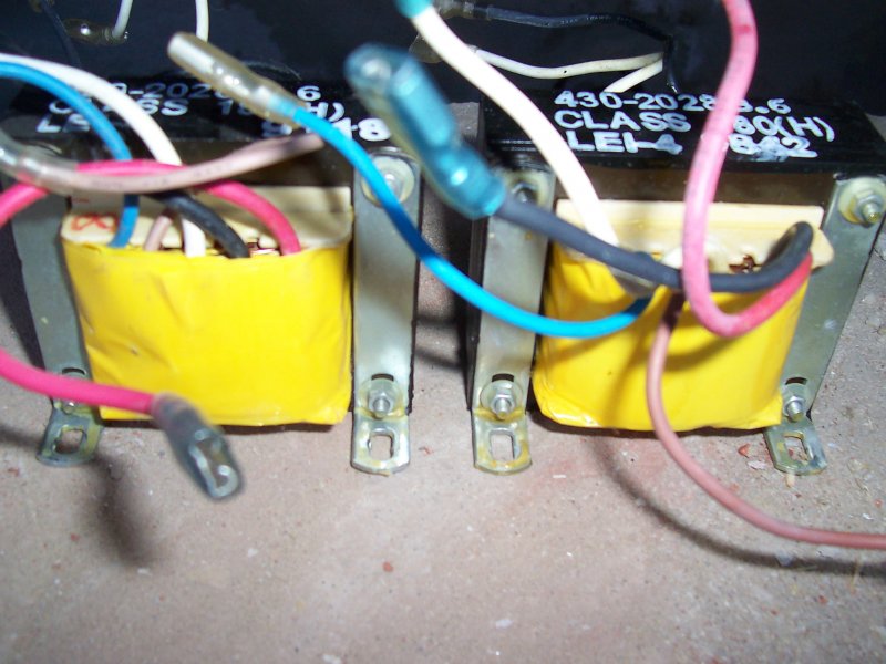

(#) jandark válasza llaci56 hozzászólására (») Máj 5, 2009
Ami jelenleg van:a kisebb 15.36 a nagyobb 18.2cm2-esek
Mivel van belőle több is ezért gondolkodok ilyeneken...

(#) jandark válasza (Felhasználó 13571) hozzászólására (») Máj 5, 2009
Csatolok pár képet a trafókról.A 4676-77-es kép a mikróé,már sokat szétkaptam és mivel van belőlük jópár(és párban is )ezért esett a gondolatom rájuk.
A kisebb 15.36 a nagyobbik 18.2cm2-es..Szétszedve a vas abszolut nem sérül,az alján levő 2varat megvágásával szétjön majd szépen viszavarható(van ithol co- és-awi is hozzá)Sokan elég jó vasnak tartják a magját,mikró jellegében a kevés primer menetszám teszi lehetetlenné egyéb felhasználásra.Minden adott a kimenő készitéséhez..Egyet megcsinálnék próbaképp (csévét is hozzá) (A ponthegesztőt én is megcsináltam)... A4678as képen a következő lehetséges variáció van ami szintén párban van igaz ezek jóval kisebbek,de még igy is jóval nagyobbak a mostani kimenőnél..(nemrég tekertem egy 25cm2es ei vasat kimenőnek apx 100hoz,,sajnos csak egy darab van ezért a polcon pihen)..
(#) Mate78 hozzászólása Máj 5, 2009
Ha jól tudom azért lemezelt a transzformátorok magja, hogy csökkentsék az örvényáramú veszteségeket.A mikrótrafónál meg össze van hegesztve a vas.Nem értem.
(#) Action2K válasza jandark hozzászólására (») Máj 5, 2009
Nekem is van ilyen hegesztett vasam. mivel lehet megvágni? Flex? CO-m, autogén, Plazmám nincs.
(#) jandark válasza Action2K hozzászólására (») Máj 5, 2009
A talpánál levő 2oldali varatot kell flexel megvágd,és gyönyörüen szétjön(persze csak addig kell bevágni mig a varatmélység van)..
Egy a baj ezzel a hegesztett, "elbusnyázott" vassal, szűkül a keresztmetszet ezáltal. Nem is kicsit.
(#) kocos válasza Action2K hozzászólására (») Máj 5, 2009
Én hidegvégóval szépen szétszedtem! lett egy "blokk" "E", meg egy "I"

(#) EcoPityu válasza (Felhasználó 13571) hozzászólására (») Máj 6, 2009
Szia Zoli!
Táptrafónak alapban is jó, persze min. 2menet/volt-al.
A hegesztés nagyon kicsit ront csak rajta.
Én most csináltam 2db-ból EE-ként 24v-os mikrót...
(#) llaci56 válasza EcoPityu hozzászólására (») Máj 6, 2009
„A hegesztés nagyon kicsit ront csak rajta”
Pont anyit, amennyit a kráter elvesz a keresztmetszetből.
Illetve annyit biztosan. Azt, hogy milyen lesz a hegesztés környékén az anyag kristályszerkezetének átrendeződése, vagyis, hogy mennyire változnak ott az anyag tulajdonságai, - ki tudja...
