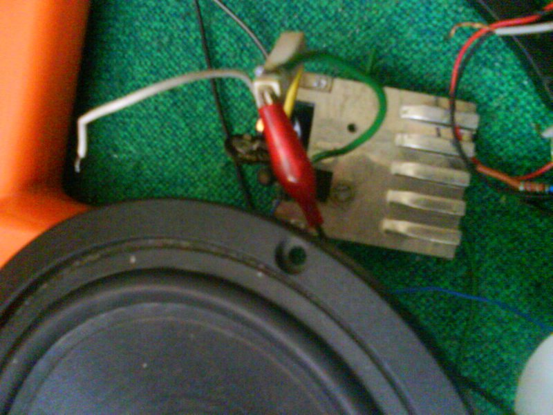

(#) Szegedi Sándor válasza csezoli21 hozzászólására (») Máj 8, 2009 /

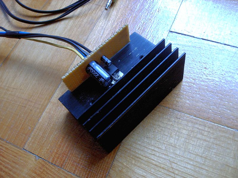

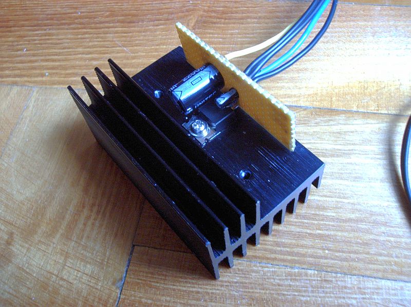

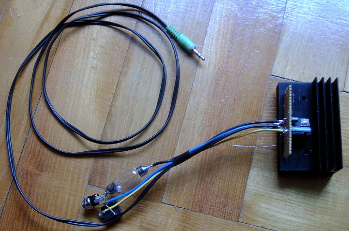

Helló
Itt vannak a képek.
Néhány változtatás belekerült a kapcsolásba:
-Az izzó helyett egy 47 ohmos 5 wattos ellenállás van.
-IRF830-as fetem volt itthon.
-A kimenő kondi 2200 uF
-A bemenő maradt 10 uF
-Az ellenállás helyet egy 22 kOhmos trimmer poti van.
-A hangszóró 4 Ohmos ( Ezt biztos nem üti ki )
Tapasztalat:
-Nőtt az áramerősség felvétele az áramkörnek, ezért csökkentenem kellett a feszültséget 5-6 voltra, mert még így is a 600 mA körül van.
-A trimmer potméterre nem érzékeny, alig tapasztalok változást a forgatás közbe.
-Nőtt a teljesítmény is.
Ha még nem tetted és akarsz egy jó hangú fetes erősítőt ami egyszerű is, ajánlom neked a VF3-at.
Nekem is van egy és nagyon szépen szól.
De emellett tovább folytatom majd az egy tranyós erősítővel való kísérletezést. Remélem te se hagyod abba.

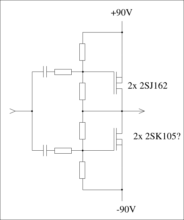

1 tranyós építők, figyeljetek, kísérletezgettem még és rájöttem pár dologra. 1. Mivel az 1 tranyós invertál, a hangszórót fordítva kell bekötni, a + lába megy a földre, a - a kimenőkondira. 2. Ez így nincs jól beállítva, a fet és a munkaellenállás vagy ízzó vagy fojtótekercs közös pontján a tápfesz felének kellene lenni, ehelyett nekem pl. most a 15w-os ízzóval csak 3,8V. Ez nagyon nem jó, mert így sokkal gyengébb a kivezérelhetősége és hamarabb kezd torzítani. Meg kellene úgy csinálni mint a ZCA-ban van. Itt a rajza leegyszerűsítve a szükséges minimumra. Tehát kellene egy poti amivel a nyitófeszültséget beállítjuk pontosan. 3. Fojtótekerccsel sokkal jobb a hatásfok és a hang is. Nekem 125w-os higanygőzlámpához való fojtó volt kéznél, azzal nagyon jól szól. Csak sajnos nincs belőle 2 db a sztereóhoz csak 1... venni kellene... További jó kísérletezést, csezoli21 és Szegedi Sándor!
(#) Imi65 válasza Mayan hozzászólására (») Máj 8, 2009 /
„1. Mivel az 1 tranyós invertál, a hangszórót fordítva kell bekötni, a + lába megy a földre, a - a kimenőkondira.”
Ez igaz, de honnan tudod, hogy a jel fázisa a bemeneten megegyezik-e a stúdiómikrofonról lejövő jel fázisával? Ha nem, éppen jó, hogy invertál.
„Ez így nincs jól beállítva, a fet és az munkaellenállás vagy ízzó vagy fojtótekercs közös pontján a tápfesz felének kellene lenni, ehelyett nekem pl. most a 15w-os ízzóval csak 3,8V. Ez nagyon nem jó, mert így sokkal gyengébb a kivezérelhetősége és hamarabb kezd torzítani.”
Ez ellenállásra igaz, fojtóra nem.

Segítséget kösznömöm előre is.

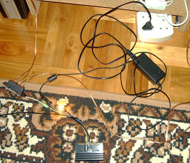

(#) csezoli21 válasza Mayan hozzászólására (») Máj 8, 2009 /
Helló
Egyenlőre így néz ki
Ki kellett vennem a műanyag dobozból mert nem fért el benne a nagyobb izzó, meg a nagyobb hűtőborda,...
A kísérletezgetésnek nincs vége
Ez a borda 15 perc maxon hallgatás után már langyos

A tiéd is jó! Kicsit kaotikus, de legalább dobozban van... :yes: Nekem is kellene valami doboz majd, lehetőleg olyan amibe belefér két nagy folytótekercs, egy pc-táp, meg egy jókora hűtőborda... lehet csinálok bútorlapból... Nem ízzóval akarom a véglegest mert nem akarom hogy világítson. Csak meg kellene tudni hogy akkor fojtóhoz hogy kell beállítani a munkapontot. Hátha Imi65 leírja.
1.Az igazán nagyok e szakmában azt mondják, hogy a hangszóró(hangsugárzó) polaritását váltva egyik állapotában valamivel jobb lesz a hang. Ez lesz a felvételi állapottal egyező irány. Természetesen ez más esetre is igaz.
2.Gondolj az elektroncsöves erősítőre. A valós ellenállásos erősítőn szimmetrikus váltófesz csak úgy jöhet létre, ha nagyjából féltápfeszültségre állítjuk be a munkapontot. Ez induktív munkaellenállásra nem igaz (az ideális induktivitásnak nem is volna egyenáramú ellenállása, elvileg bármekkorára állítanád a nyugalmi áramot, feszültség nem esne rajta), de nem is lényeges. A csöves kimenőtrafókon is csak max 5% feszültség esik (az 50% helyett), de ez is csak a veszteségeket növeli. Az induktív munkaellenálláson a tápfesztől nagyobb feszültségek is felléphetnek az anódon, kollektoron, stb, míg ez ellenállás esetében lehetetlen. Az induktív munkaellenállás éppen ezért jó, mert a kivezérelhetősége sokkal nagyobb az ellenállásos megoldással szemben.
(#) Mayan válasza Imi65 hozzászólására (») Máj 8, 2009 /
Akkor ez a gyakorlatban azt jelenti hogy így is jó a megoldásom ? Nem kell finoman szabályozható nyitófeszültséget csinálni a fojtótekercses változathoz ? Vagy hogy csináljam meg ? Amúgy nem teljesen értem... ha nem féltápfesz van a kimeneten (hanem ezek szerint majdnem a teljes tápfesz) akkor hogy fog + és - irányba is egyenlően lengeni a kimenő jel ?
Ha az erősítő elem kinyit, akkor a feszültség csökken, majd, mikor az erősítőelem "elengedi", akkor a tápfeszültség fölé lendül, majdnem ugyanennyivel. Én egy szabályozható beállítást képzelnék el, ahogy egy másik rajzon már láthattuk.
