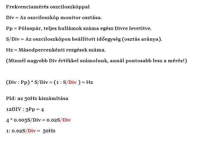

(#) _JANI_ hozzászólása Máj 11, 2009 /
Sziasztok! Le ellenőrizné valaki nekem ezt a képletet, hogy jó-e! Köszönöm!
(#) Norberto válasza _JANI_ hozzászólására (») Máj 11, 2009 /
Igen, jó.
(#) proli007 válasza _JANI_ hozzászólására (») Máj 12, 2009 /
Kissé el van komplikálva, de alapvetően jó.
Az utolsó két sorban már nem kell a div, mert ott már periódus idő van (f=1/t)
Továbbá nem kell div-re kerekíteni, mert leolvasható (saccolható) a köztes érték is.
üdv! proli007
(#) Norberto válasza proli007 hozzászólására (») Máj 12, 2009 /
Jé, valóban! Ez nekem fel sem tűnt!
Tehát az utolsó előtti sor eredménye nem 0,02 s/div, hanem az csak szimplán 0,02 s. És ahogyan proli007 írta, ez a periódusidőt adja, tehát mértékegysége a [szekundum] lesz. Ugyanez érvényes lesz az utolsó sorra is, ahova ez az eredmény átkerült. :yes:
(#) _JANI_ válasza proli007 hozzászólására (») Máj 12, 2009 /
Köszönöm az észrevételt... Kijavítom a hibás részt!
(#) _JANI_ válasza _JANI_ hozzászólására (») Máj 12, 2009 /
Vagyis a pirossal jelölt részeket kell kihagyni a képletből, hogy helyes legyen. (!?)
