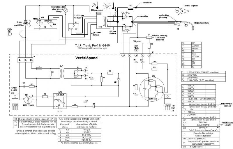

(#) dima válasza electorkalandor hozzászólására (») Feb 23, 2009 /
ezt a forumon talaltam..de csak 140-es

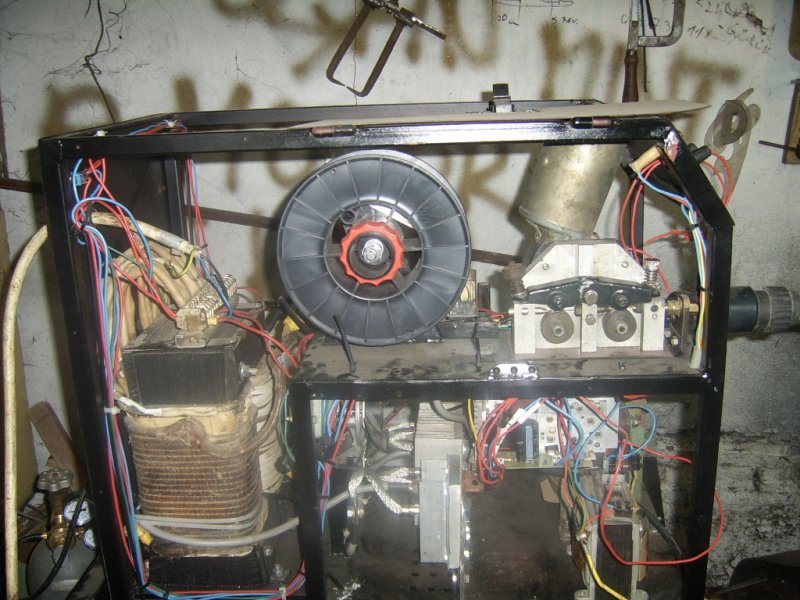

(#) nyekk hozzászólása Máj 15, 2009 /
helló.ime egy co2,most vagyok vele kész,igy festett "gyermek korában"
(#) vologya válasza nyekk hozzászólására (») Máj 25, 2009 /
hát ez igen szuper,gratula hozzá!
..Esetleg írhatnál rola részleteket is..pl a dróttoló motor vezérléséről..

(#) peetech válasza nyekk hozzászólására (») Máj 28, 2009 1 /
Ottvan kollega!(mármint a mahina)
én csak az eőtolóig jutottam,majd felteszem.
Annyit tud mint a transfor 4x4 merthogy ez a trakisszarnak a neve ,ettől talán csak ,nem csak biztos rosszabb, a Szűcs féle karcagi szoc. maradék.
NA HA ILYET LÁTTOK FUSSATOK EL
