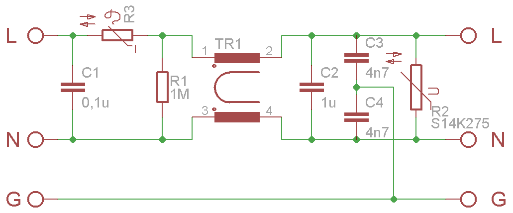

Lenne még egy más jellegű kérdésem is. A mellékelt képen lévő emi filter-be kéne választani varisztort meg NTC-t. Varisztorból 250V-osból van 400A, 1200A, 2500A, 4500A ebből gondolom elég a legkisebb is (vagy nem baj ha nagyobbat rakok?). NTC-ből fogalmam sincs milyen kéne. Köszi Üdv

Mind két eszköz megválasztásánál ismerni kellene a teljesítményt, azaz a mögöttes áramkör fogyasztását és a hálózat és a készülék által okozott induktív lökés nagyságát. (De gondolom az embernek a tranziens lökések nagyságáról és idejéről nem sok információja van.) A katalógus, az NTC-nél a bekapcsolási áramcsúcs szerint ajánlja az eszközt. (pld.: 11,5A esetén 1ohm, míg 4A esetén 22ohm-osat) A Varisztornál, a 275V-os lenne megfelelő, mert a 250V-os csúcsfeszültsége, már éppen a váltó csúcsfeszültség határán van (230V). Ha a nagyobb terhelhetőségűt választod, rosszat nem tehetsz, legfeljebb a mérete nagyobb. üdv! proli007

Varisztor oké. A emi-filter után egy lágyindító van amit egy 200VA-s toroid követ. Egy 100W végfok és kiegészítő áramkörök tápja lesz. A lágyindító miatt kisebb lesz a bekapcsolási csúcsáram, mint nélküle, akkor egy ilyen lehet elég lenne.
üdv
Jó lesz, de ha lágyindító van benne, akkor lehet ez is szükségtelen, mert pont azt szimulálja. ![]() üdv! proli007
