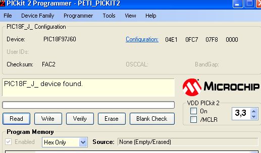

18F97J60-at szerettem volna programozni, de valamiért nem sikerül. Egyébként sima 18F-eket eddig fel tudtam programozni. Nézegettem a kapcsolást , de úgy tünik minden jó, esetleg valakinek van valami ötlete hogy mi lehet a probléma?
A PK2 programozásánál végigmegy a progressbar aztán bejön a hibaüzenet.

(#) (Felhasználó 25054) válasza pepe33 hozzászólására (») Jún 7, 2009 /
Nekem akkor írt ilyet amikor rosz volt a pic de akkor mindig más kóddal és a programozás 4/5 részénél. Vagy nincs valami kis értékű elenállás a pic-en?

(#) pepe33 válasza (Felhasználó 25054) hozzászólására (») Jún 7, 2009 /
Hogy érted hogy kis mértékü ellenállás ?
Felismeri , de nem tudom programozni mint ahogy az a képen is látszik.
Egyébként a PIC úgy van bekötve mint ITT.
Innen lestem el a bekötést.
(#) icserny válasza pepe33 hozzászólására (») Jún 7, 2009 /
Az MCLR láb vajon miért nincs felhúzva?
A PIC_RST jumper két lába, ugye, nincs összekötve?

(#) pepe33 válasza icserny hozzászólására (») Jún 7, 2009 /
A PIC_RST helyett egy nyomógombot tettem bele ,az MCLR láb valóban nincs felhúzva , de szerintem a programozásnak attól még mükködni kellene , egyébként próbáltam 10K val felhuzni, de úgy sem volt jó.

(#) icserny válasza pepe33 hozzászólására (») Jún 7, 2009 / 1
„A PIC_RST helyett egy nyomógombot tettem bele”
Ez akkor OK. A VDDCORE/VCAP bemenetre kotott 2x100 nF viszont keves, itt az adatlap szerint 4,7-10 µF kozotti ertek kellene.
Bocs, idokozben kifogytam az ekezetekbol....
