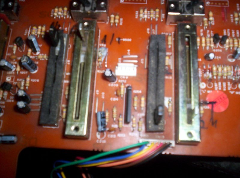

Mi a keverő típusa? Tudnál feltenni képet a béléséről?
köszi hogy válaszoltál a keverő lineartech ds 9900 ezen a nyákon kívül van még pár viszhang effekt hangszínszabályzók meg minden csak anélkül is kellene erősíteni az ic-k nek vannak a csatornák azok at erősíti az egyik ic azt pedig ami a masternél van csak az érdekelne hogy csak simán egy ilyen ic re hogy köthetnék emenőjelet hogy erősítsen is potival vagy ilyesmi mert akkor könnyebb lenne elég sok szerelő gányolta már és utoljára így kaptam vissza nekem ez meg emlék és szeretném megcsinálni csak annyira nem értek hozzá vagy még az lenne a másik kérdésem hogy milyen tápot csináljak nek mert a gyári trafó megvan egyenirányitva 18v stabilizálom meg pufferelem az elvileg elég kéne hogy legyen köszi a segítséged előre is "zoli"
Ha megvan a tápnak a +18V és a -18V is a testhez képest, akkor az elvileg jó. A kivezjelző az mutat valamit ha adsz jelet a bemenetre? Nem érdemes külön még belegányolni, az ic cseréjével meg kell oldódnia a problémádnak. alaposan nézd végig a kapcsolókat is, a kis tranyókat is mérd ki, esetleg a visszhang részt próbáld meg kiiktatni. Egyes részek így külön külön nemfeltétlenül működnek magukban. Igazából még mindig nem látom át, hogy mi a pontos baja a gépnek
lényegébe az a baja hogy ..gom sincs aszonták a műszerészek hogy teljesen meghalt vegyek másikat meg minden vettem bele pótalkatrészeket stabkockát kondikat ellenálásokat meg az erősítő ic-k ből egy jópárat fokozatosan ment tönkre sokat buliztunk vele nagyon nagy jelszinteket kapott aztán ami volt (az összes bemenőcsatornán egy nyák amin minden egyes csatornához előfok meg minden )az teljesen kihullott aztán ment egy darabig megint minden frankón aztán megégett a stabilizálás fülhalgatóerősítő .azt se tudom hogy mi az a rakat ellenálás mert van egy talicskányi mindenhol ebbe a cuccba azért gondoltam hogy esetleg van e valami ötleted hogy direktbe hogy kössek egy ilyen ic-t kezdésnek úgy hogy erősítsen is valamit mert elvileg a táp jó csak nem igazán tudom hogyha az ic nek adom a feszt utána az invertáló és nem invertáló bemeneteket hogy és mivel kössem össze.mert ha már az erősítés megvan akkor bekötöm a potikat meg a többi cuccot nem lehet túl nagy baja szerintem egykét ellenálás mehetett el az ic-k körül de nem tudom hogy hogy teszteljem le mert elvileg megkapja a bemenő jelet is az ic meg minden csak nem ugy reagál rá ahogy kéne .na mindegy itt az ic-k adatlapja ha esetleg el tudnád magyarázni hogy mit kössek az invertáló és nem invertáló lábakra azt megköszönném mert már egykét hónapja bogarászom a netet de sehol nem találok ezekhez valami kapcs rajzot hogy egy előfokot építhessek .mit csináljak szerinted (csak annyi hogy elég kezdő vagyok de baromira idegesít és meeg akarom csinálni a cumót)köszi a segítséget előre is
