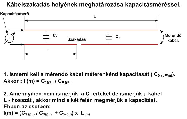

(#) benjami válasza Dani494 hozzászólására (») Jún 16, 2009 / 1
Tegyük fel hogy van egy 1km hosszú érpárod, és az A ér meg van szakadva, a B pedig jó. Ha a vezeték kezdő oldalán egy kapacitásmérővel 40nF-ot a túlsó oldalán pedig 60nF-ot mérsz a két ér között akkor a szakadás helye 400m-re található a kezdő végétől.

(#) zoltan_30 hozzászólása Jún 17, 2009 / 2
Kaptam valamit a kapacitas meressel kapcsolatosan.
