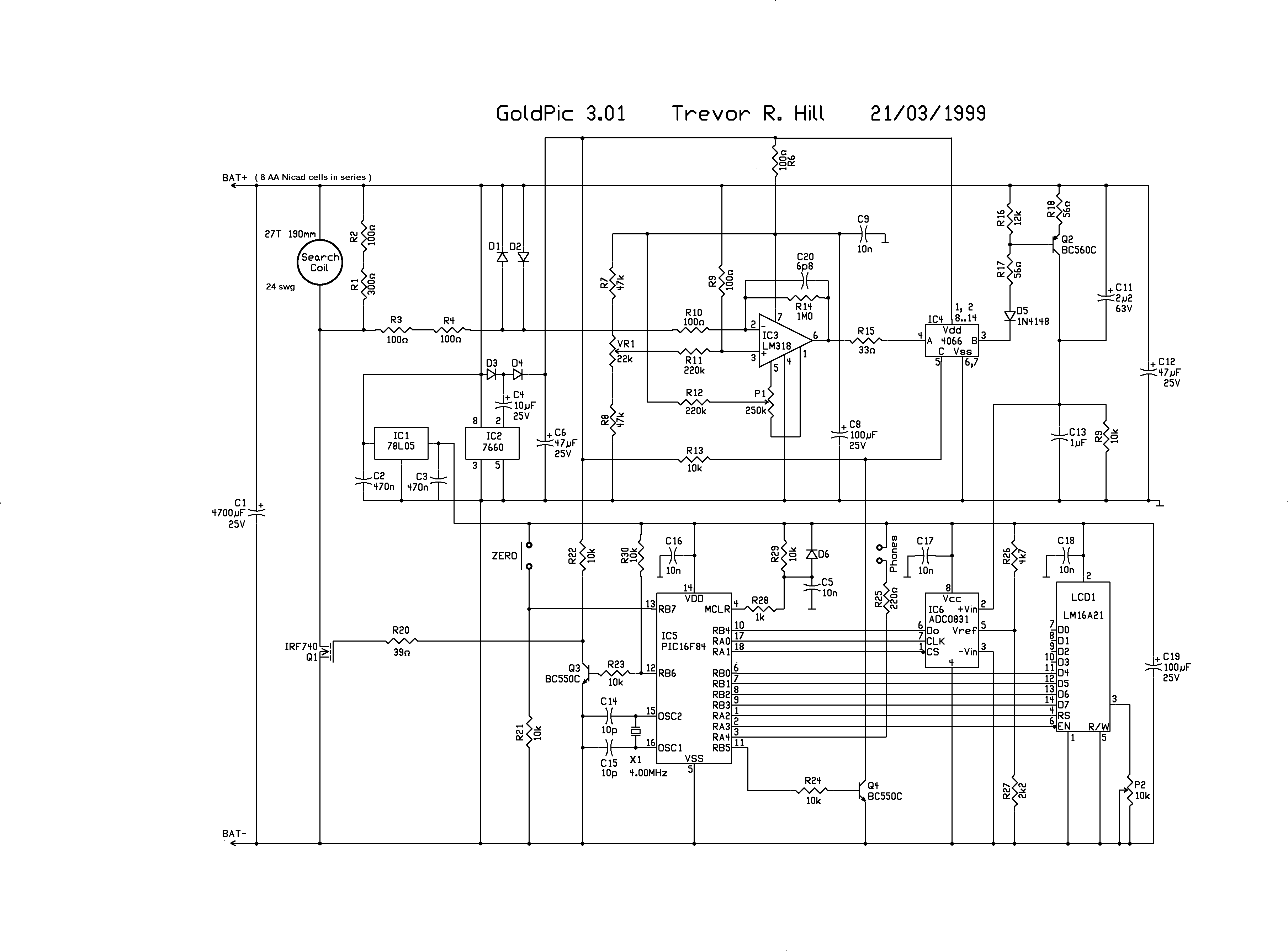

Nemtud valaki a GoldPic 3 PIC-es fémkeresőhöz nyákrajzot? Üdv. GoldPic 3.01
Nyáktervet nem, de 5 perc kereséssel találtam egy beültetési rajzot, leírást, alkatrészlistát.
EZ alapján meg lehet rajzolni a nyákot! (Vagy megrendelheted tőle). |
