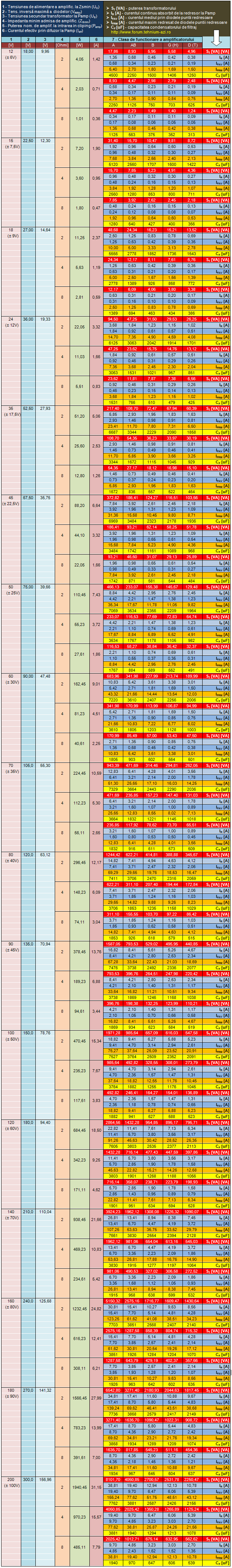

Hello nem talaltam ilyen topicot azert nyitotam ezt.Szerintetek hogy szol egy ilyen vegerosito?Velemenyeteket varom ha esetleg megepitete valaki.
Elore is kosz
Szia! Szerintem hangoskodni jó lehet,de hifi célokra én nem használnám .Legalábbis nagy hangerőn. A 100w -os teljesítményt kb 3 ohm-on adja 27v tápfesz mellett 10% torzítással. Ez már messze nem hifi.Vannak ennél jobb tda-k.
Azert ezt akarnam mert van egy 100va-os toroidom es annak akarnam ezt.A trafobol 2x22 ac jon ki.En 2x40-re gondoltam hogy leadna.Meg ez d-osztalyban keves elvesztet energia a AB-osztaly dupla enyit fogyaszt majdnem.It egy kis tablazat jol johet azert kosz

Szerintem ez a táblázat semmit nem ér, elég futurisztikusak az adatok. Valóságban jóval kisebb teljesítmények vannak minden tápfeszültségnél.
kis hangerőn nem lehet nagyon rossz.de tényleg csak szobahangerőn. De a 22v ac az már sok lesz!!!

Nekem szobaba kell.A lenyeg ne fogyaszon sokat,ne melegedjen megis legyen benne egy kis ero.A 2x22ac nem sok mivel pufferen keresztul 2x30v-ot kapok ami meg eppen elmegy mert 2x33v-nal al le.Kosz az eszrevetelt.
Én úgy látom 30 voltot még elvisel.
22 ac =31 dc és ebből pont lejön 2 szer 0,6 pont 30 körül öröm Bár a fesz úgyis leesik ha nincs rendesen pufferelve, úgyhogy rakj rá rendesen vagy 10000mikrót Amúgy jó kis IC ez még koppanásgátló is van benne.
