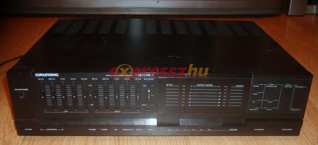

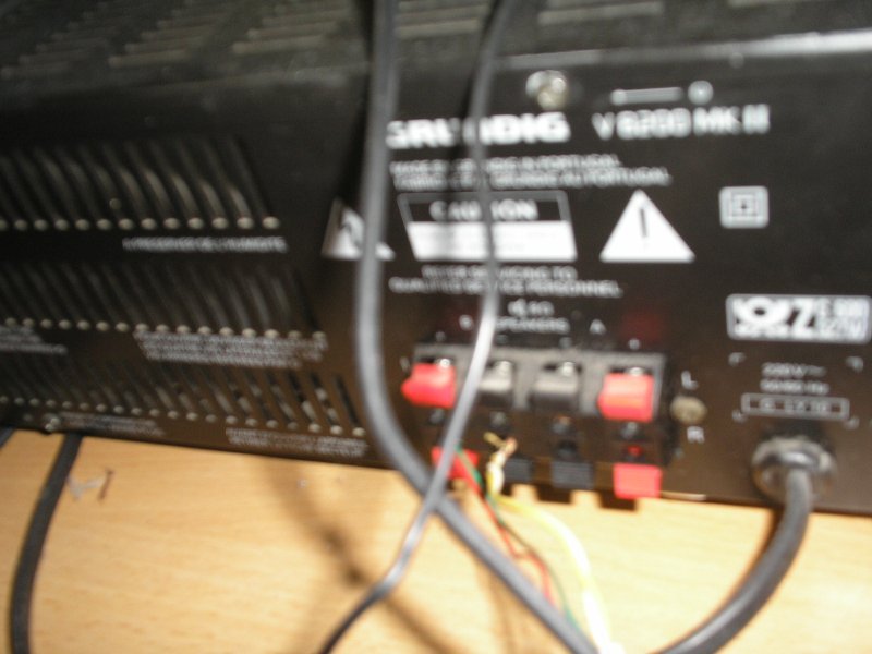

Analóg wattmérővel mértem meg egyesével a kimeeteket.csatoltam képeket az erősítőről.
nem értem én ezt.
bocsi a képeket elfelejtettem
Műterhelést kellene rárakni és szinuszjellel meghajtani aztán rámérni a kimeneten hány volt van. Ebből kiszámolható hány watt jön ki: (U*U)/R
U=általad mért feszültség R=műterhelés értéke ami lehet pl.: 8 ohm

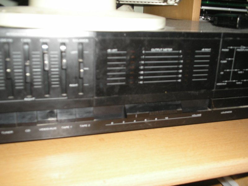

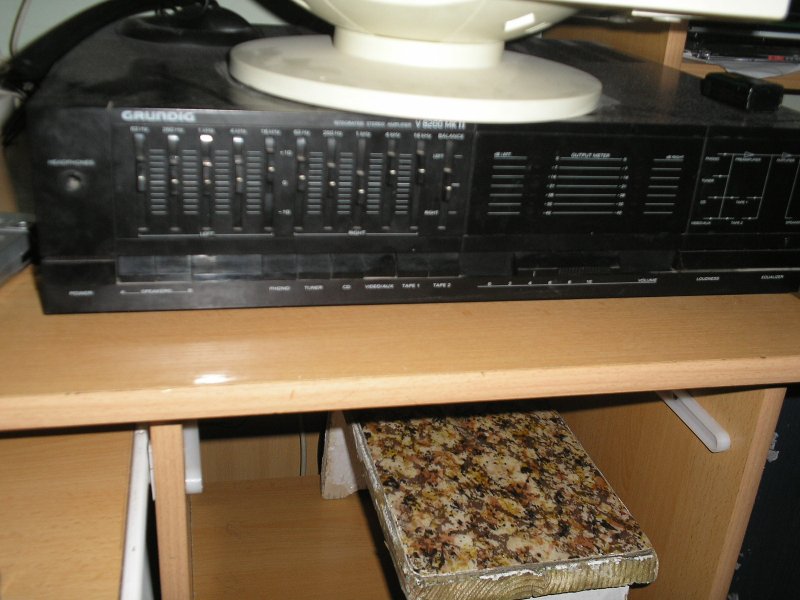

mivel én nem tudtam megcsinálni amit javasoltál így elvittem egy emberkéhez aki megtudta csinálni. A következő eredmények lettek: 1.kimenet: 9v , 2.kimenet : 10v,3.kimenet : 9v , 4.kimenet: 10v. na most ha ebből kiszámolom ahogy mondtad: mivel 4 kimenet van akkor:U*U/R azaz 9*10*9*10=8100/8=1012,5 ezt nem értem. vagy ha csak kettesével számolom akkor : 9v*10v/8Ohm=11.25w. vagy ha esetleg nem jól számoltam akkor javits légyszi.
Nem jól számoltad!
Kimenetenként kell számolni mivel közel azonos értékek születtek azt hiszem számolhatunk egységes 10 V-al. Tehát: 10*10=100 100/8=12,5 W/kimenet Tehát 4*12,5 Watt jön ki belőle Nem tudom gyárilag hány wattos lehet. De nem hiszem hogy sokkal több.
Gyári adatok alapján 4*30w 8 Ohm
ugyhogy kicsit nagyobb mint ami kijön belőle! képek csatolva

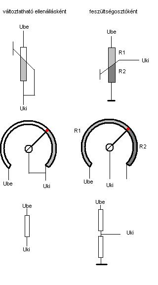

Mekkora probléma az ha az erősitőmbe egy 100k-s poti helyett 200k-s van hangerőnek? Sajnos nemvolt itthon másik ami jólett volna bele.
Szia Én úgy tudom, hogy leterheli az erősítődet, jobban fog melegedni és szerintem kb felétől fog szabályozni.
Csak az a baj, hogy nemtaláltam bele olyat amin jo lenne a gyári helyére. Harman Kardon PM 650 Vxi. Ennek 2*4 lába van.
Egy ideig elmegy a dolog, de ha tudod akkor inkább vegyél bele 100 K potit
Igy néz ki azis ami ebbe volt, csak mind a két sorban 4 láb van. Mire szolgál az a plusz 2 láb??
Ha csak a logikai oldalt nézzük, már akkor nem igaz ez.

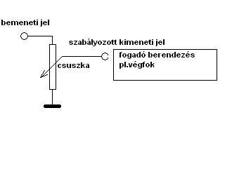

A végfok terheléséhez a poti ellenállásának semmi köze, maximum az előfoknak van köze ehhez, mivel az ő jelét fogadja a poti. Ugye az RCA csatlakozótól szinte mindig közvetlenül a potihoz megy a kábel. A poti a beérkező jelet leosztja, egy részét a test felé küld, a másik részét meg a végfok felé. A másik dolog meg az, hogy minnél kisebb az ellenállása valaminek annál közelebb van a rövidzár fogalmához, így tud nagyobb lenni a terhelés bármi számára. R = U / I, ebből: I= U / R mikor lesz nagyobb áram, ha kisebb az ellenállás, vagy nagyobb a feszültség, feszültséget vegyük állandónak (mondjuk szinusz jelet hallgatsz állandóan 775mV jelerősséggel ), így marad az ellenállás fogalma. Tehát minnél kisebb annál nagyobb terhelést kap mondjuk egy CD végén lévő előfok, vagy bármi amit hallgatsz.
Az a plusz láb általában arra, szolgál, hogy a potid fém házát rá tudod kötni vele a testre, árnyékolás gyanánt.
Ez elképzelhető , de a poti viszont tényleg csak féltől fog szabáylozni, hiszen ha 100K nincs hang akkor mondjuk 150K sem lesz.
