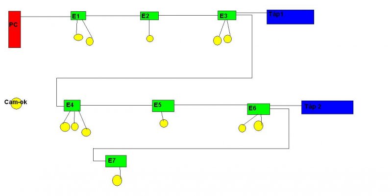

Én még sosem használtam ilyet mert a gépeimen volt böven, bár a laposon sajna csak 4 van...:S De igazából van egy elég korrektnek hivható P III serverem kihasználatlanul, arra akarom rádobálni az usb-s webcamokat, de egyik az hogy össz. 2 usb port van rajta, másik hogy a camok közt lenne vagy 10-20m kábel helyenként +5 os táppal. De nem akarok sok hosszú kábelt húzni inkább körbeszaladok egyel meg minden leálláshoz egy elosztóaz a kábel hossza miatti jelszintet is javitja, meg nem kell mindet elhuzni... Mint a melékelt képen.
Hűha Igazából így nem tudom sajnos. Annyit tudok hogy jó lenne adapteres elosztó, mert a webkamera eléggé leterheli, legalábbis nálam volt kékhalál is e miadt. 10-20métert meg nem tudom, passz. Én csak itt a gép körül használtam max 2-3 méterig úgyhogy nem tudom, sajnos. Eddig két elosztót próbáltam, abból az egyiknek adaptere volt, símán működött mind a 7 csati Szia

Maximum 5 elosztót (USB-s körökben HUB-nak nevezik) dughatsz egymás után be a szabvány szerint, tehát nálad biztosan nem fog működni a hét HUB egymás után. A másik, hogy a szabvány szerint bármely két pont között nem lehet a jelvezeték 5 méternél hosszabb. Tehát ha kihúzol 10 méter kábelt, akkor az megint nem fog működni, így valami más megoldást kell találnod, ha az 5 méter/hub és az 5 HUB kevés. A másik, hogy nem vagyok benne biztos, hogy sebességileg is ki tudná szolgálni a 12 kamerát az USB. Ugyan az USB számítógép és a perifériák egységes összekötésére lett kitalálva, de azért a perifériák túlnyomó része nem akar egyidőben nagy mennyiségű adatot átvinni, a 12 kamerának meg gondolom egyidejűleg kellene működnie.

Minden távoli kamerához egy USB->LAN átalakító és onnan UTP kábel, bele egy 16-os switch-be, onnan meg a gépbe...
Vagy hagyod az USB-s kamerákat és elevel LAN-os kamerákat raksz. Üdv Inhouse
