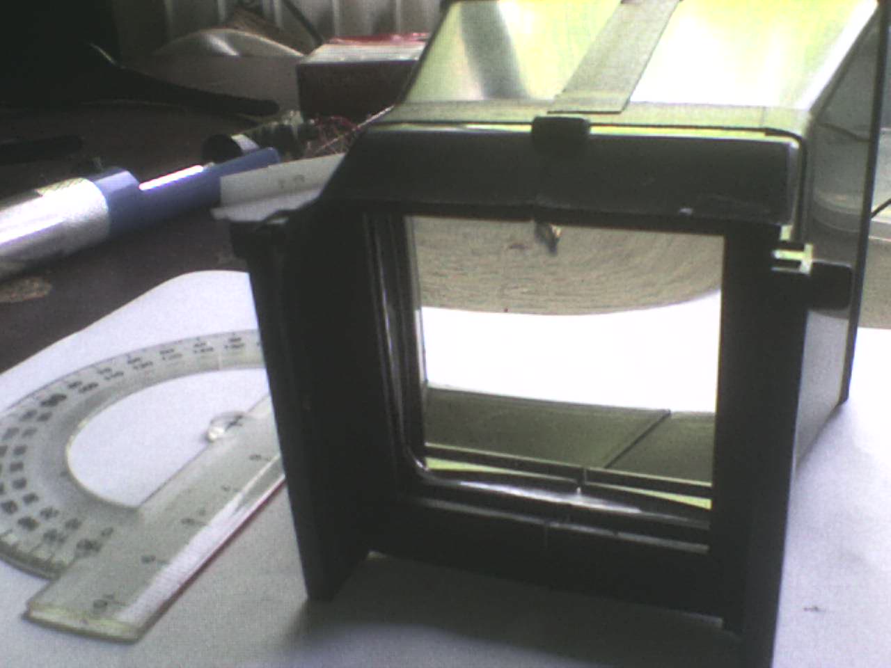

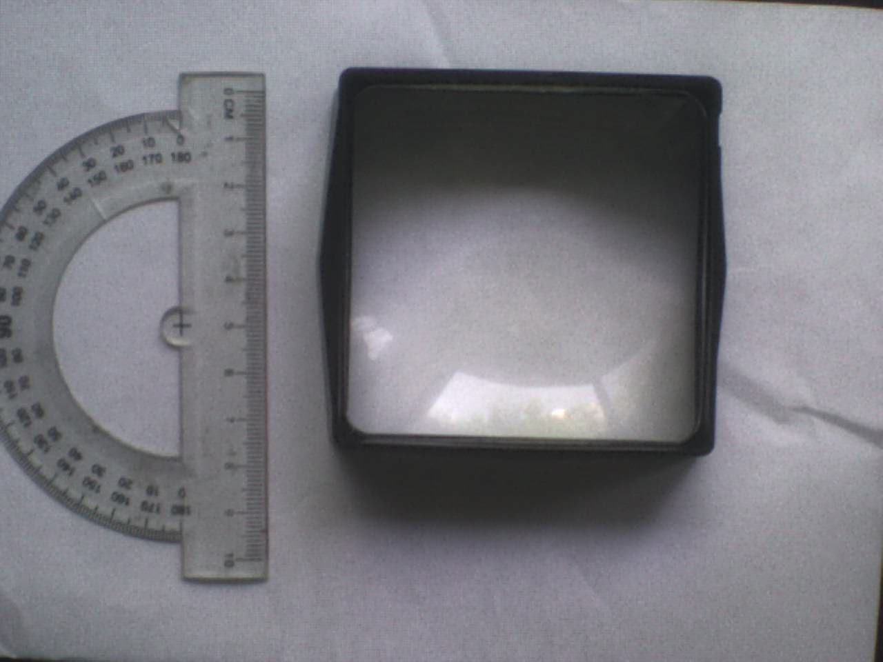

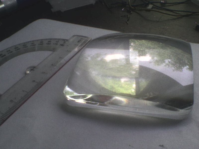

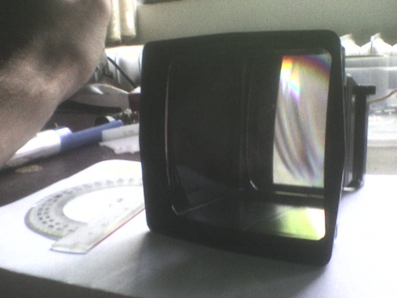

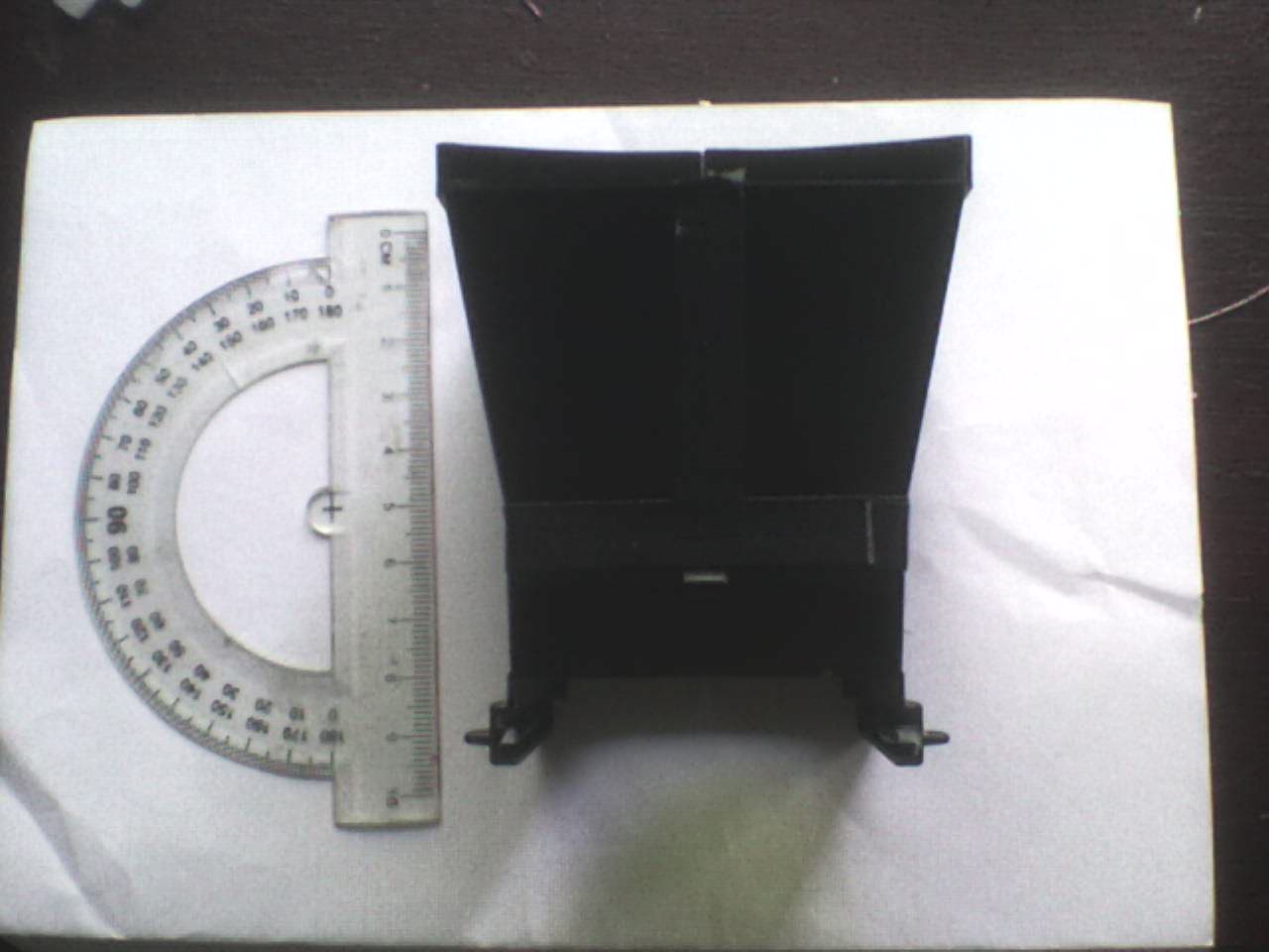

Én eredetileg úgy akartam ezt megcsinálni, hogy van egy régi diakivetítőm. Ne arra a tipikus hálózati feszes izzólámpás "hősugárzó" típusra gondolj, hanem ilyen kis kézi, elemes cucc. Na már most. Ez úgy működik, hogy van benne egy 3V-os izzó, melynek fénye, közvetlenül egy talán 5x5 cm-es (amekkora egy diakeret, nem tudom pontosan) fehér színű műanyaglapra vetül. Ez teszi homogénné és egyenletessé a fényét az egész diára nézve. Ezután jön a dia amit a kis műanyag lap mögé kell helyezni. Közvetlenül utána van egy lencse, majd azt követően egy kb. 8-10 cm-re egy újabb, nagyobb lencse. (Megpróbálok mindjárt képet csinálni.)
Ha nincs benne dia, akkor a falra egy négyszög alakú egyenletesen eloszló, az izzótól függően meleg színű homogén fényt vetít ki. Arra gondoltam, hogy a ledeket arra a kis műanyaglapra irányítom, és utána pedig a nagyító levágja a felesleges részeket, így elkerülve azt, hogy a szélén "kilógjon" egy-egy szín.
Tehát szerintem, jó megoldás lenne, ha építenél mellé valami optikát, ami csak a "hasznos részeket vetíti ki a falra.
Persze ez sajnos olyan módon, ahogy az előzőt megoldottad, tehát hogy látszódjon a fényforrás is, nem kivitelezhető.
Mindjárt megpróbálok képeket csinálni róla, csak sajnos telefonnal tudok csak.
(#) matheus666 hozzászólása Júl 4, 2009 /
És itt vannak a képek. Írok melléjük egy kis magyarázatot:
DSC00030.JPG: Ezen a képen található az a kis műanyag lapka, ami előtt az izzó, mögötte pedig a behelyezett dia található. Persze szét van szedve a vetítő
DSC00031.JPG: az optika "háza", benne az első, a dia utáni lencsével.
DSC00032.JPG: ugyanaz, más szemszögből.
DSC00033.JPG: a második, nagyobbik lencse, ami a vetítő elején helyezkedik el.
Mindjárt teszek még fel képeket, csak nem enged többet egyszerre...
DSC00034.JPG: szintén a nagyobbik lencse, más szemszögből.
DSC00035.JPG: nagyobbik lencse, külső műanyag keret nélkül.
DSC00036.JPG: összerakva, szemből.
Véleményeket várok
