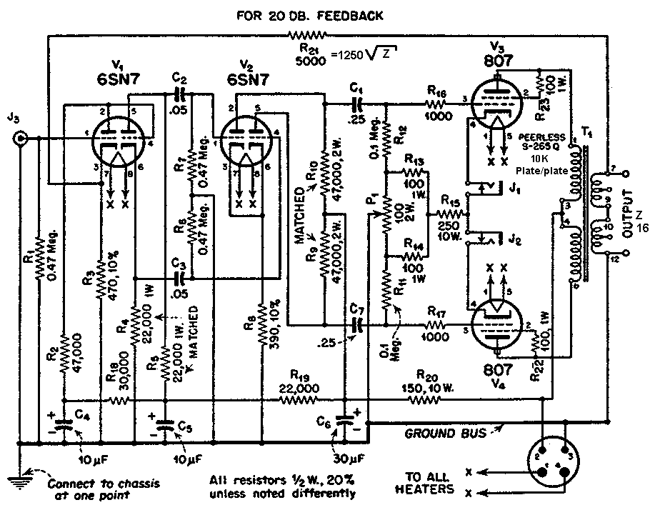

Egy üzleti kéréssel fordulok hozzátok, (igaz hogy ez nem erősítő de elektroncsöves és végülis hangot lehet vele létrehozni) Ha valaki érez magában késztetést és szeretne pénzt keresni az köldjön egy üzenetett. szeretnék csináltatni egy theremin készüléket mellékeltem egy rajzot ha segít nemragaszkodok ehez a megoldáshoz lényeg hogy csöves legyen Bővebben: Link Ajnlatokat várok Elölre is köszönöm.
Szia! Ez egy eyszerű kapcsolás, szerintem próbálkozz meg vele magad. Segíteni tudunk!
Amúgy nem illik ilyet kérni ezen az oldalon. Van elképzelésed arról, hogy mennyiből is jönne ki egyáltalán, vagy mennyit szánnál rá?
A mellékelt rajzon a 6sn7-es csöveket lehet helyettesítani ecc83 vagy ecc82-es csövekkel?
ECC82-vel. A 83-asnak sok lenne a vezérlés (érzékenyebb cső) és torzítana.

És hogyha pl a V2 lenne ecc82 a V1 pedig ecc83? A táp felől elég lenne egy ez81- es egyenirányítócső?

Az sem megoldás, mert az ECC83-nak az Ri=62,5kohm, míg a másik kettőnek 7,7kohm. nem kompatibilisek ilyen szinten, át kell tervezni(méretezni az áramkört). Könnyebb két ECC82-öt szerezni, no meg olcsóbb is.
Az EZ81 Kevés neki (150mA-es) a rendszer meg kb 200mA körülit ehet minimum. Tegyél be két PY88-at (550mA-es). Ezek is filléres csövek.

A tápfesz csökkentés nem járható út. Nem látom a rajzon, mennyi kell neki? 300V körülire saccolom.
Egyébként a kimenő trafóra gondolsz? Az 10kohm-os. Csak az nem tiszta nekem, hogy együtt a két anódé, vagy külön-külön. Szerintem 10k-10k, de kérném valaki más véleményét is.
Igen magas a tápfesz majdnem 500V Egy másik rajzhoz aminek a végfokrésze majdnem ugyanez és 300v-ról van hajtva 3-4K-írnak. A trafóhoz csináltak műhelyrajzot és 40 1500 40 1500 40 a 40 es menetek sorbavannak kötve 4 ohmra. Ez így jólenne ehez a kapcsoláshoz is vagy másfajta menetszámokban gondolkodjak?

Az osztások jók. Megtudod mutatni azt a másik rajzot is?

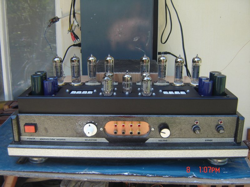

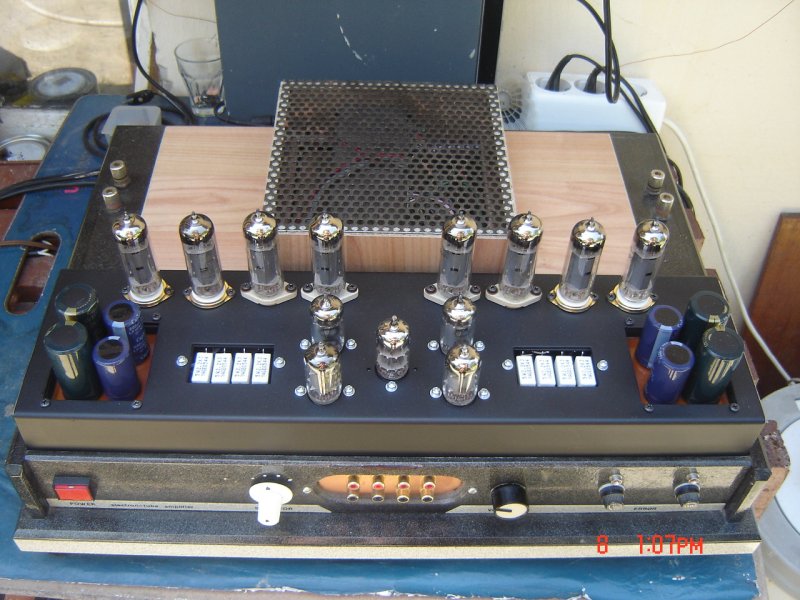

Elkészült a "mű". Ha minden jól alakul,s remélem így lesz,meghallgatható lesz Kecskeméten,11-én,szombaton.
Ez gyorsan kész lett! Gratulálok! Nagyon tetszik.
Nem rossz. Ez tud legalább 25W-ot/csatorna.

Elismerésem! Szép darab! Ezzel már lehet döngetni. Nekem is hamarosan elkészül ennek a kistestvére csatornánként 2 végcsővel és fele teljesítménnyel. De már a próbán bizonyította hogy már nem olyan kevés az SE-hez képest.
