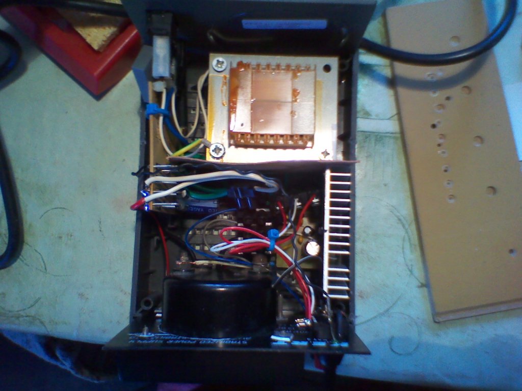

Heló!
Én építettem egy szablyozható tápot lm 350-el, működik is, a feszültséget lehet szabályozni, de egy nyomorult leden kívül mást nem lehet meghajtani vele. A trafóm kb.4 amperos. Mi lehet a baja??
Mekkora a feszültség a nagy pufferkondin és milyen terheléssel próbáltad a LED-en kívül?
33v van rajt, még kis villanymotorral, meg egy ilyen autószerelős feszültségnézegető izzóval, megy egy 12v-os izzóval is.Az autós cucc csak felvillant aztán kész.
Próbáld meg valamilyen nagyobb ellenállású, kisebb wattos izzóval. Lehet, hogy túl nagy árammal terhelted és az áramkorlátja letiltott.
Megpróbáltam az összes itthon található izzóval,de semmi.
De a korlátja nem 3A? Ja és nemlehet,hogy korábban kinyírtam, és azért ilyen?
Lehet, hogy tönkrement az áramkorlátért felelős rész az IC-ben és azért viselkedik ilyen furcsán.
Jó majd akkor kicserélem aztán meglátjuk, köszönöm
