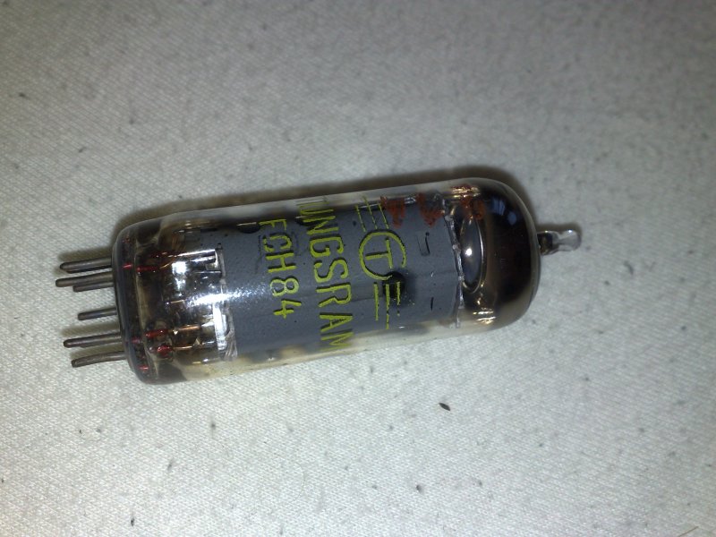

![]() ![]() A 6K3, 6AK5 helyett használhatok ECH-t? Az ECH az ugye egy heptóda, meg egy trióda. A heptódával nem tudom, hogy hogyan lehet meghajtani, de a heptódát nem lehet pentódának, vagy triódának kötni? Kócos(476731): Ezt mire írtad? A kimenőre? Müszi a Pacsirta kimenőről mondott valamit. Az nem 5k Ra-s értékkel bír?
Hajtsd a triodával! A heptoda ( vagy hexoda?) elektrodáit meg kösd le földre! nyilván a katódot ne, mert az közös a triodával!
Idézet: „Kócos(476731): Ezt mire írtad? A kimenőre” Igen, benne van minden az adatlapban! Érdekes, hogy csak max 200 Voltig anódfeszig adja meg az adatokat, ez gondolom az univerzális voltából adódik. így kisebb Ra értékek vannak, mint az EBL-nél. Nagyon nem néztem át a katalógust, mert én nem építek ilyet, de szerintem a konstrukció nem különbözik az EBL-től, csak a fűtés
Akkor több, mint fele csövet nem is kell használni? És ha meghagyom az első 3 rácsot (Vezérlő, Gyorsító, meg fékezőrácsnak), a többit meg GND-re, vagy anódra kötöm? Bár ezen a rajzon is a GND-re vannak kötve egy kondin keresztül. Akkor marad csak a trióda!
Szerk.: Szerintem is a fűtés különbözik csak, mint pl. az EY88-PY88-nál. Ha egyszer mind a kettő BL-21.
Ez a rajz egy rádió végfok! külön negatív előfeszt ad a triodának, így állítja be a munkapontját. na most ezt felejtsd el, a trioda rácsáról mennyen egy 1 MOhm a földre, és katódellenállással állítsd be a munkapontot. az értékét táblázatból kinézheted, vagy a kiválasztott munkaponthoz Ohm törvényével egyzserű kiszámolni, de ha beraksz egy 1,5 kOhmot, szerintem akkor sem térsz el nagyon a valóságtól! A katódellenállást hidegítsd minimum 100 µF-dal! csatolókondik lehetnek legalább 100 nF-osak, és a végpentoda rácsával sorosan nem ártana egy pár kOhmos "gerjedésgátló" ellenállás Trioda rácsáról a 100 kOhm elhagyható.
Csak 3,5K? Úgy tudtam, hogy 9K-s kimenőket használnak hozzá. Na mindegy, már ezt is tudom. Ha jól következtetek, akkor 250V-on kb. 4,5K-s kimenő kell hozzá.

Számold ki! Ra=Ut^2/Pd ( ez a képlet CSAKIS pentodánál SE-ben használható!)
Az előbb elrontottam a képletet, négyzet helyett négyzetgyököt írtam! javítottam!
Nem mondtam, hogy ezt építem, meg, csak néztem a rajzot. Szerintem Azokból fogom valamelyiket megépíteni, amiket belinkeltél.
(476750):Ez nekem nem megy! Inkább maradok 200V-nál, de kiszámolni így nem tudom ![]()
MI nem megy? általános iskola ötödik osztályos matematika
![]() Ut : tápfeszültség ; Te választod meg a katalógusban megadott határértékek között (meg amilyen feszed van ) Pd : maximális anóddisszipáció, katalógus megadja ! EBL/UBL21-nél Pd =11 W Számold ki 250 V tápfeszóültségnél az ra-t, vagyis az optimális illesztő ellenállást! Számológép ott van a windowsban, azért ezt ne csináljam már meg helyetted ![]() Bocs, lehet azért nem lett jó, emrt rosszul írtam a képletet, már javítva van!
250V-on 5681,8181 jön ki. Ez 5,6K, vagy 5,7K Ra.
