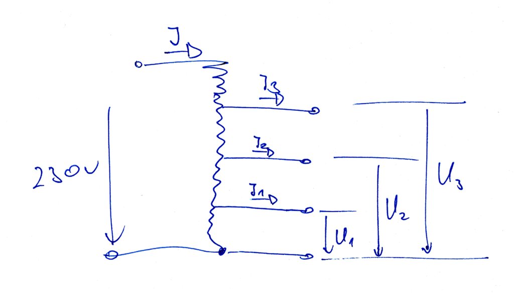

(#) Alkotó válasza (Felhasználó 13571) hozzászólására (») Júl 25, 2009 /
Nem akarnék nagyon bölcselegni, de a mellékletednek éppen az autotrafó része biceg, méghozzá elég durván.
Rajzoltam hirtelen egy "hivatalos" autótrafót.
A rajz elég jól mutatja, hogy 230/230V-os kialakítást abszolút butaság csinálni, mert az csak egy fölösleges fogyasztó lenne, hisz mindkét szál azonos lenne a ki/be oldalon.
Ennél a trafótípusnál az a csel, hogy az "egyetlen" tekercs van megcsapolva néhány helyen, de ez nem minden. Az egyes tekercsrészek különböző vastagságú huzalból kell, hogy legyenek, mert egyébként nem lehetne a teljes teljesítményt kinyerni. Az alsó a legvastagabb, és fölfelé egyre vékonyabb. Bejelölgettem a szükséges áramokat meg feszültségeket, de idő közben meggondoltam magam, úgyse érdekel senkit a méretezés.
Más, teljesen privát gondolat!
Már az első találkozásunk óta azon töprengek, egyáltalán miért hívják ezt trafónak? Hiszen ez sokkal inkább egy feszültségosztó! Egyáltalán nincs is "indukcis csatolás" benne (na jó azért van, de mégse az igazi).
Azért nem lehet elmenni melle szó nélkül, mert a te rajzodon alapvetően hibás a tekercselrendezés. Akár így, akár úgy csűröd csavarod, nem jó. Éppen az elv az, ami rossz benne.
Az a jó amit én mutattam, és persze minden egyéb is, ami ahhoz ahosonló. A te rajzodon gyakorlatilag két tekercs van, és az autotrafón meg éppen az a lényeg, hogy egyetlen darab ami meg van csapolva. Egy.. egy.. egy..
Sajnálom, de ezt nehéz félreérteni.

(#) Alkotó válasza szamóca hozzászólására (») Júl 25, 2009 /
szamóca és mex
Pontosan jól látjátok, éppen erről van szó.
A könyvi rajz egyike szinte kópiája az enyémnek, pedig én már nagyon rég jártam suliba.
Szerintem már ne ragozzuk tovább ezt a trafó ügyet, vissza inkább a műhelyre, meg a szerszámra.
Nem akarlak én sem bántani sem cikizni, nehogy azt hidd. De mindig csavarsz egy kicsit a dolgon.
Azért mégis próbálok segíteni. A te rajzod akkor lenne olyan mint a könyvi ábra, ha a jobb oldali alsó vezeték lejjebb lenne, egy vonalban a bal oldali alsóval, és a lényeg: a 230V helyett pl. 460V-ot kellene a jobb oldalra írni. Ekkor máris lenne egy "feszültségnövelő" autótrafónk. (feltételztem, hogy a bal oldal a primer, a jobb meg a szekunder)
(#) Doncso válasza (Felhasználó 13571) hozzászólására (») Júl 25, 2009 /
Én teljesen jól megértettem a te rajzodat is. Nekem mindkét rajzból ugyanaz a lényeg jött le. Az egyetlen tekercs ami megfelelő helyen meg van csapolva.

(#) lapose válasza Alkotó hozzászólására (») Júl 25, 2009 /
„Már az első találkozásunk óta azon töprengek, egyáltalán miért hívják ezt trafónak? Hiszen ez sokkal inkább egy feszültségosztó! Egyáltalán nincs is "indukcis csatolás" benne (na jó azért van, de mégse az igazi).”
Pedig ez transzformátor a javából, nem pedig induktív feszültségosztó. Ha megnézed az ábrát rájössz, hogy miért.

(#) KTobi válasza szamóca hozzászólására (») Júl 25, 2009 /
„Valószínűleg kissé túlméretezett huzalt használtak benne.”
NEM
A huzalom átfolyó áramot a primer részre igazítják, tehát, a maximális primer áramot kell elbírnia. Névleges teljesítmény primer feszültség hányadosa. Az a szakasz, amely közös (primer és szekunder is egyben) ott kisebb áram folyik.

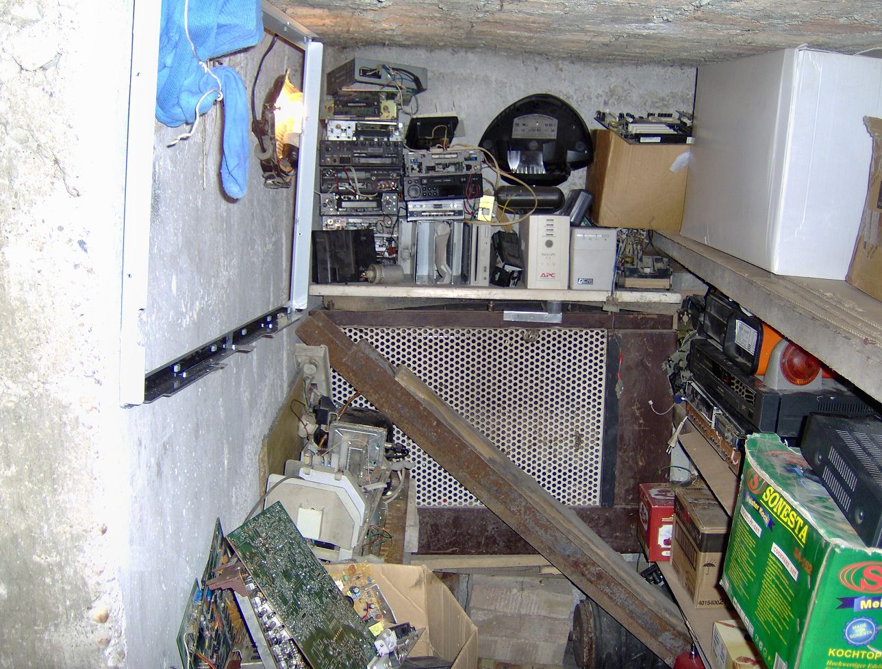

(#) zoly15 hozzászólása Júl 26, 2009 /
Rendezkedtem a műhelyben, így sokkal jobb mert több fényt kapok, és mindenhez hozzáférek egyből..
Pénteken csináltam egy szerszámos polcot, a bontott Videoton TV-k dobozából van a lapanyag
Valamint megmutatom az alkatrész tárolómat, lassan már tele van :no:
Már bemenni is alig lehet..
Ha már ott jártam megmutatom a trafókészletemet is..
