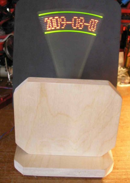

Néhány új felvételt felrakok, hogyan is néz ki összeállítva egy W_886/3.10-es verzió.
Szia.

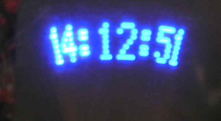

- Még egy videó a 886/3.10-es verzióval, háttérben a monitorom képernyője. (A kijelző még "átlátszó", nincs semmi burkolat rajta. Én igy szeretem használni, talán egyszer majd teszek rá egy védő plexi előlapot és takaró hátlemezt.). Szia.
Kephatter.avi

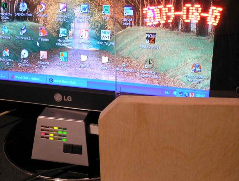

Asztali kivitelű vázra szerelve, a számítógép asztalon helyeztem el, az RS232 folyamatos kapcsolattartása miatt.
- Az f88 bővítés valóban megoldhatná a hangok hű utánzását, és az egyéb kisegítő, segéd funkciókat is átvehetné. Jó ötlet.
- 8 pontos kijelzővel az analóg kijelzés már sokkal jobban értelmezhető lett, főleg a keret meglétével jól viszonyítható a pontosabb időmeghatározás. (0-24h).

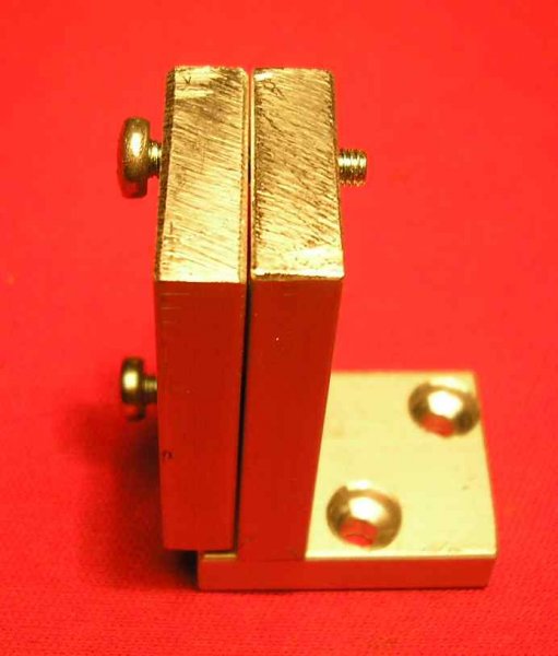

Egy új rugótartó szerelvényt készítettem el, mert nem tetszett a tartó mechanizmus stabil rögzitési módja. 6*20mm-es alu rúd az alapanyag, u.a. mint a rugó és kar összekötő elemé. Ezzel remélem már nem lesznek berezgési problémák nagyobb frekin sem. Az volt az észrevétel, hogy minél nagyobb lesz a frekvencia, annál jobban "rázkódik" a gyengébb rugótartó bak, emiatt a hangja is kezd felerősödni, pedig csak 2-3Hz-el növeltem. (18Hz-nél már rezonált!) Tovább emelve a frekit, ezt a túlméretezett tartó szerelvényt már nem bírja berezgésre kényszeríteni. (A kijelző sikját itt is újra kellet az elcsavarodás miatt jusztirozni. Ez, ha csak 1-2 fok is nagyon eltéritheti a kar rezgési síkját!)
Néhány újabb felvétel erről az összeállításról, sziasztok.

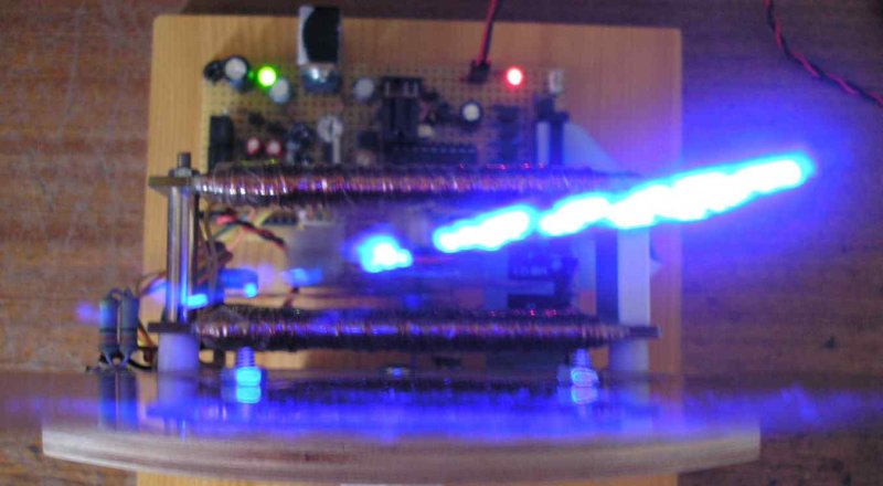

Ennek igazán örülök, mert most tértem én is vissza a 886/3.10-es hez. Egy kicsit kisérleteztem, tapasztalatot gyüjtöttem azon az órán, igy mostmár ehez is bátrabban tudok majd hozzányúlni. Nem akartam ezt elbarmolni... (A legjobban az elcsavart rezgés érdekelt, amiatt kezdtem vele komolyabban foglalkozni).
- Mindegyik órámban szikronizált H-hidas lengető áramkör van, ezeket szeretem alkalmazni a stabil elindulása miatt. Egészen kis áramokra is be tudom állítani, akkor is elindul magától.
- Ez a 886-os most nem rezeg el az asztalon, pedig 22Hz fölött rezeg a kar. A Meas. -ban ott vannak a fontosabb adatok, felrakom, és egy szép kis avit.

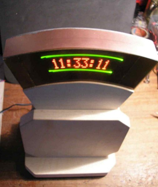

- A 886-os Wand kijelző mechanikai védelmével kellett foglalkoznom, mert olyan vékony a kar, hogy gyakran éri véletlen fizikai igenybevétel. Most teljesen le van burkolva, elől és hátul is lezártam. Elől vékony müa. fólia, hátul egy nyáklemezekből kialakitott házat szereltem fel amely a fóliához van szorítva, azt is merevíti körben. Később, ha beválik, akkor festem le, ill. a fa szerkezeteket majd lakkozom. Néhány felvétel a "nyers" szerelvényről.
Szia.
(#) janocsi válasza janocsi hozzászólására (») Aug 14, 2009 /
Lefestettem a nyák-burkolatot matt feketére, tetszik igy a kinézete. (Jó, hogy belül is fekete lett a burkolat, igy sokkal jobb a kijelző láthatósága.) Ha találok valahol füstszínü kb 1mm vastag hajlékony plexit, abból készitem el majd a védő előlapot. Néhány felvételben még erröl, sziasztok.
