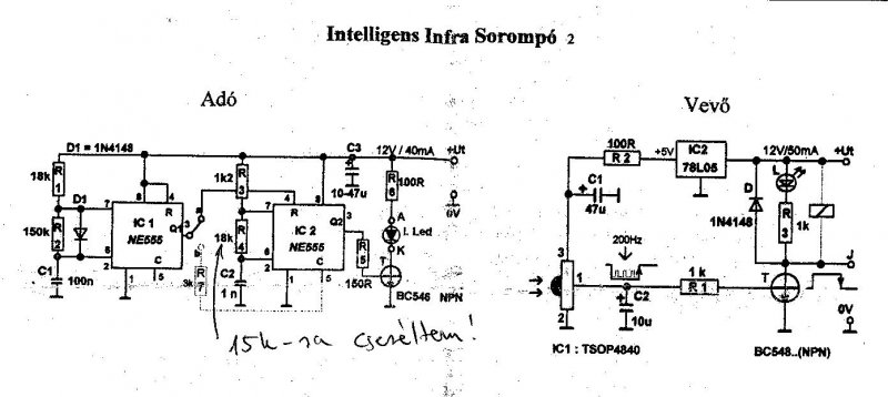

(#) kissi válasza pepe33 hozzászólására (») Márc 23, 2009 /
Mellékeltem a kapcsolást, a LED csúcsárama szkóppal mérve kb. 110 mA. A piros LED volt a visszajelző és távirányító dobozba építve 12V-ról ment, az infrát bontottam távirányítóból!
A hatótávolság 10m-es nagyságrendű, a frekvenciát most megmérve 35,2 kHz volt!
Steve

(#) kissi válasza pepe33 hozzászólására (») Márc 26, 2009 /
Az eredeti kódosnál kontroller volt a vevő, a mostani a csatolt rajz alapján megy ( a LEDvilágít, amíg látják egymást!) !
Steve

(#) pepe33 válasza kissi hozzászólására (») Márc 27, 2009 /
A belinkelt kapcsolás müködik TSOP1736-al is?
Ha jól sejtem az R4-et azért kellett 15K ra cserélni ?
Ha ez 5 méteren müködik akkor pont ilyet kerestem !
Megcsináltam a kapcsolást, az adót nem készitettem el, PIC adta a 36khz jelet 10ms kenként szaggatva, TSOP meg szépen vette, most hogy rátettem egy kondenzátort, használható messzebre is.
Egyetlen hátránya , hogy egy TV távkapcsolóval be lehet csapni így.
(#) kissi válasza pepe33 hozzászólására (») Márc 27, 2009 /
Szerintem az eredeti kapcsolásnál a TSOP1736 volt megjelölve. Megépítettem és kb. 10m-t lazán átvitt, külön optika nélkül, szemre egymás felé tartva egy teremben! Kültéren nem próbáltam, a pontos "belövéssel" és állvánnyal még többet is tudhat!
A 15 kohmost jól sejtetted

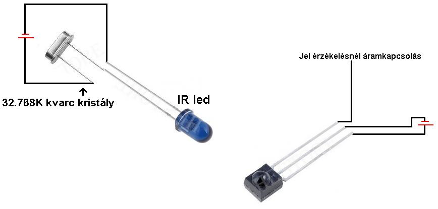

(#) peet0428 hozzászólása Aug 8, 2009 /
Helló!
Elég kezdő vagyok ez elektronikában, és lehet, hogy lámának fogok tűnni, de...a mellékelt kapcsolás működhet?
