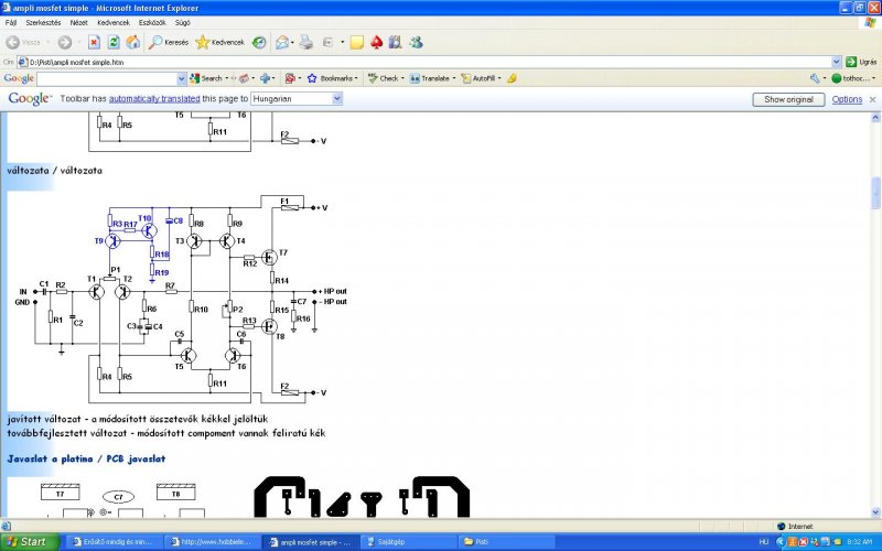

Sziasztok az lenne a kérdésem, hogy ez az erősítő milyen kapcsolásban van? Source, drain, gate?
Válaszokat köszönöm előre is.
Üdv.: István
(#) Imi65 válasza Cunici hozzászólására (») Aug 10, 2009 /
Az alapkapcsolásokat 1 eszközre lehet értelmezni, nem egy komplett áramkörre. Itt többféle alapkapcsolás is fellelhető, van, ami 2 aktív elemet is érint. Konkrétan kérdezz.
(#) Cunici válasza Imi65 hozzászólására (») Aug 10, 2009 /
Hát a Fetek kapcsolására vagyok kíváncsi. Ahogy én látom itt úgy van, hogy a táp megy be a drainon és a Gate vezérli és a sourcen megy ki az erősített jel. Ez milyen kapcsolás, ilyet nem találok sehol sem.
Konkrétam arra lennék kíváncsi, hogy a gate feszültsége vezérli a kimenő áram nagyságát? Tehát az adatlap szerint 2-4V a nyitási fesz, utánna pedig 7-10V on éri el a fet a 12 A , IRFP9240 es fetről van szó.
Tehát azt szerteném megtudni, hogy úgy működik-e a dolog ahogy én elképzelem. A gate és a source között lévő fesz növelésével nő a kimeneit A is ? és a Ugs az egyen vagy váltófesz?
Üdv.: István
Így már érthető a kérdésed. A két FET váltakozó áramú szempontból párhuzamosan kapcsolt Source-követő. (Ezek az alapkapcsolások katód-követő, ill. emitter -követőnek felelnek meg.) A működése hasonló az általad leírthoz, annyi különbséggel, hogy a vezérlőfeszültségből kivonódik a kimenő jel, ezért ezek a fokozatok valamivel kisebb erősítést produkálnak 1-nél (tehát - feszültség szempontjából - "gyengítenek". A vezérlőjel váltakozófeszültség, aminek a nyugalmi áramot meghatározó komponense viszont egyenfeszültség.
Az áramról leírt gondolataid csak rövidzárra lennének érvényesek, a terhelőimpedancia a kimenő feszültséggel adja a kimenő áramot ( Ohm -törvény). A FET-nek ezt "tudnia kell".
