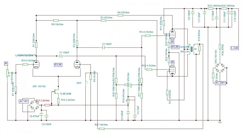

Elég érdekes a meghajtó, fázisfordító fokozat. Még ilyennel nem találkoztam. Nem értem a működését

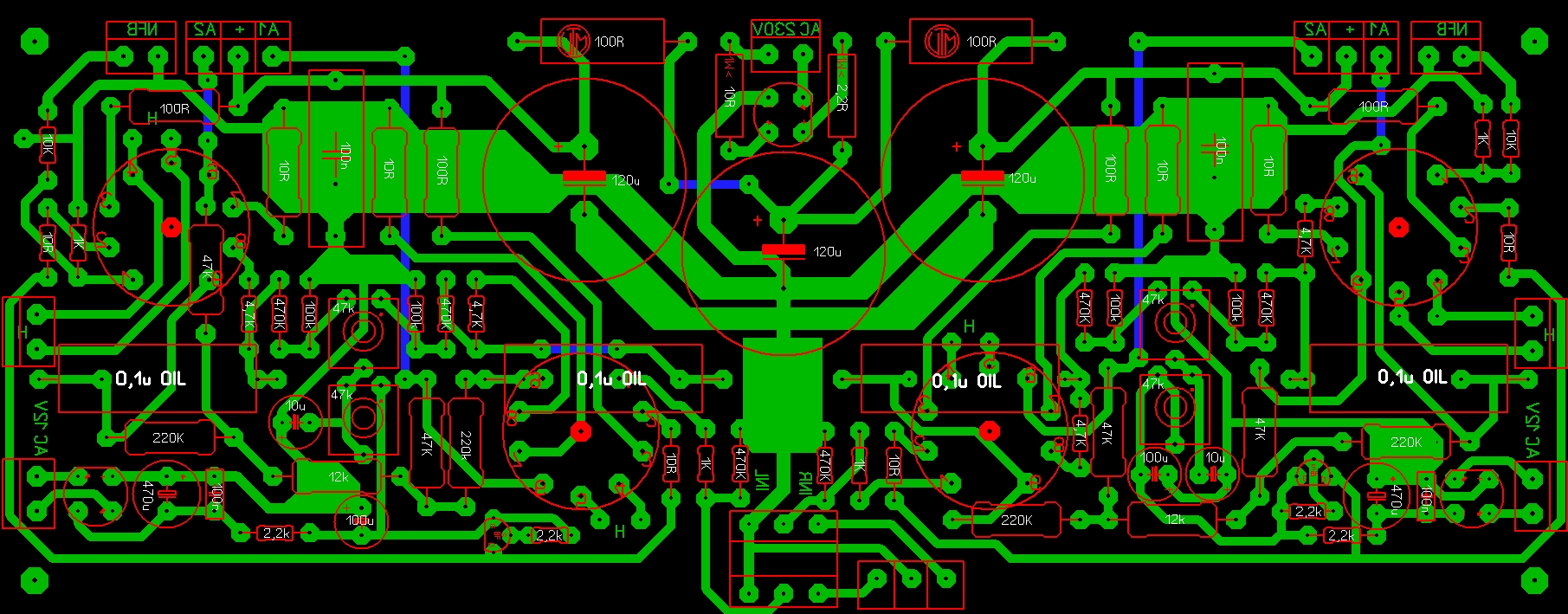

(#) Pioneer válasza CIROKL hozzászólására (») Aug 11, 2009
Ha megnézed a nyák-on pontosan úgy van, ahogy lerajzoltam.

(#) CHZ válasza Pioneer hozzászólására (») Aug 11, 2009
Itt van a rajz .
AC 14 V megy be .
Beállítás első lépése a P2 trimmer 0 ohm helyzetbe tekerni , így kapod a legnagyobb DC-t , de ehhez az kell ,hogy legyen elegendő AC is .

(#) djhans válasza CHZ hozzászólására (») Aug 11, 2009
El tudnád magyarázni nagyvonalakban a meghajtó fokozat működését? Vagy valahol már le van írva. Hát nem egy szokványos kapcsolás. Már a tranyó miatt sem és az előfokcsövek a végcsövek anódáról kapják a villanyt.
(#) Pioneer válasza CHZ hozzászólására (») Aug 11, 2009
Már találtam is egy eltérést. A segédrács nálam 100 ohm-os ellenállással van tápfeszre húzva, a rajzodon viszont 470 ohm szerepel.

(#) CHZ válasza djhans hozzászólására (») Aug 11, 2009
Differenciál erősítő az alapja , katódokban a J FET áramgenerátor (ellenállásal is behelyettesíthető )
Az áramgenerátor nagy dinamikus ellenállása előnyös , bár sokak szerint a hangra gyakorolt hatása nem igazán jó . Mérve biztos , hogy az áramgenyás változat a nyerőbb .
Az áramgenerátor árama a 2,2K ellenállással , pontosan beállítható , a triódáknak megfelelő áramra , szimmetrikus vágásra érdemes belőni szkóppal .
Az anódok a végcsövekről negatív visszacsatolást is kapnak , ezért van a táplálásuk így kialakítva .
Fázisfordító szimmetriája így jól kézben tartható .
(#) Imi65 válasza djhans hozzászólására (») Aug 11, 2009
Ha érdekel, részleteiben én is mondok egy-két gondolatot. A fázisfordító tápfesze azért eredezik a meghajtott cső anódjáról, mert így egyféle negatív visszacsatolás révén a meghajtójelet szimmetrizálja. A meghajtók katódkörében ellenállás helyett áramgenerátort találunk (FET-tel), míg az átfogó visszacsatolás az egyébként földelt rácsú fokozat rácsában realizálódik. A meghajtók anódkörében lévő 12k söntként szerepel AC szempontból, a helyes arányt állítja be. Más "csodát" nem igen látok benne.

(#) sturbi válasza Pioneer hozzászólására (») Aug 11, 2009
Az lényegtelen eltérés, a rácselőfesz előállításánál keresgélj valami hibát. Cső nélküli állapotban úgy látszik, mintha a 47K-s balansz potméter egyik szélső helyzet körül lenne, középállás helyett (ennél a csőnél akkor lehet -10 V körül a -18 V-ból, akkor viszont a másik rácson -18V körül kellene lenni.
„Az anódok a végcsövekről negatív visszacsatolást is kapnak , ezért van a táplálásuk így kialakítva.”
A nyákterven viszont ez nincs megvalósítva.

(#) CHZ válasza sturbi hozzászólására (») Aug 11, 2009

(#) Pioneer válasza sturbi hozzászólására (») Aug 11, 2009
Íme a nyák. Itt ugyan arról triódáról megy a csatolás is ahhoz a pentódához amelyiknek az anódjáról kapja a tápfeszültséget.
A 47k ellenállások a kimenő anódtekercsére menek (A1 -A2). Persze nem kersztbe kötve ..
Az nem gond, hogy a nyákon nincs keresztbe kötve?
Így jó , mert negatív visszacsatolást akarunk .
Az a nyák működőképes , már többen megépítették .
Jól van az úgy, az anódoldali visszacsatolást aztán a 220 K-k végeit összekötő 15 K-s (nyákon 12 K-s) ellenállás balanszíroza, ezáltal szimmetrikusság felé is viszi az egész erősítőt (ha jól értelmezem...).

(#) Pioneer válasza Pioneer hozzászólására (») Aug 12, 2009
Meglett a hiba! A FET gate-je és source-a között egy apró maratási hiba volt, amit csak nagyítóval vettem észre (hát igen, már ebben a korban szemüveg kellene ).

(#) CHZ válasza Pioneer hozzászólására (») Aug 12, 2009
Így a hangja sem lehetett elfogadható .
Szerintem a brumm is a nagy áram miatt volt .
(#) Pioneer válasza CHZ hozzászólására (») Aug 12, 2009
Igen a brumm a nagy áram miatt volt, de teljesen megszünt.
Köszönöm mindenkinek a segítséget!
