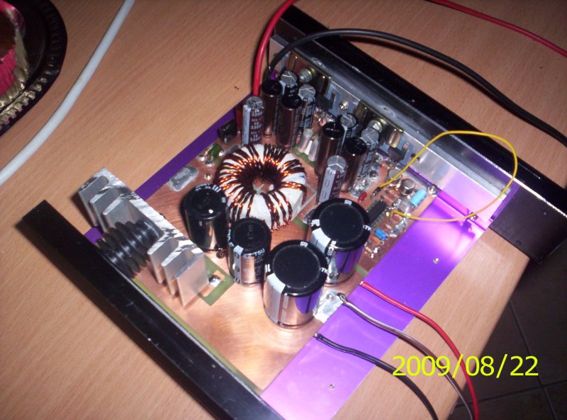

Jómagam is építeni akartam már jóideje egy kapcsolóüzemű tápot, és mostanában érek a végére. Végigolvastam az egész topic-ot, és nagyon hasznos volt !!! Először összedrótoztam egyet, hogy lássam mire kell figyelnem, próbálkoztam számítógéptáp-ból kitermelt vassal is, de nagyon körülményes volt a tekercselése, ugyhogy végül CIMOPATA ajánlásait követve (ezúton is köszi CIMOPATA-nak) készítettem el a tápot néhány változtatással. A paneltervnél teljesen hasonló elrendezésre törekedtem, mert nagyon ügyes ! Egyszerűsítettem a FET meghajtásán, 2x3 db-ot használtam, illetve a menetszámokat növeltem meg egy kicsit. Azért mert visszavettem a működési frekiből. ( jobban terhelhető a vas amit találtam) 2x3,5 menet 10db 0,5-ös huzalból amelyeket egymás mellé fogtam papír ragasztószalaggal hogy jobban el tudjam osztani a meneteket a vason. A szekunder pedig 3db 1,2 huzal, de ezek vastagságuk miatt nehezen kezelhetőek, úgyhogy összesodortam. 4 db diódához terveztem a panelt, de végül találtam egy régi SONY erősítőben -aminek kapcsitápja volt- olyat ami 200V 15A-es és két dióda egy tokban egy anód és egy katód közös lábon. Csak annyit akartam hogy 2-300 w körül tudjon, de sokkal több lett belőle. Próbaként 24v-os H4-es 75/100-as izzókat hajtottam. A táp kb +-24-től +-45 Voltig 600 w-os terheléssel teljesen stabil, a felső értéknél kb fél voltot esik a kimenet. Ekkora teljesítményre nem is számítottam, így biztos elbírja a 4db VF2-őt.(persze nem nyélgázon). Néhány kép a vasról, meg a félkész cuccról itt a végén. Mégegyszer köszi mindenkinek, merthogy mindent leírtatok, csak össze kellett rakni !
Gratulálok a tápodhoz, remekül sikerül. Pufferkondik, hogy hogy vegyesen vannak a szekunderen? Ezek Low ERS típusok? Vigyázni kell mert fojtó nélkül a sima kondik esetleg melegedhetnek a nagy áramimpulzusoknál. Trafó megoldás is tetszik, nem láttam még ilyen széles tekercselésű megoldást ![]() Még egyszer gratula! Én is most fogok nekiállni ennek a tápnak a továbbfejlesztésében. A cél 800W környéke. Szükség lesz a legújabb fejlesztésű PWM erősítőmhöz ![]() Tekintsétek meg: Bővebben: Link Eddig táp híján 190W RMS jött ki belőle. Mégtöbb kakaóra szomjazik ![]()

Hát ez is igen szép munka ! Mármint a PWM. Megadod a módját... Itt tényleg a jó tápon múlik, és abból nálad nincs hiány... Olvastam sokat a PWM-ekről, és tetszik a dolog, de még nem hallottam szólni egyet sem, nem tudom milyen minőséget produkálnak. Sejtem hogy profi a technika, de én még a jó öreg LP-t is előveszem néha, és bizony jobban tetszik mint bármely digitális forrás... Nos a kondik. Hát ilyenek voltak itthon...A kapacitásuk egyforma a +- ágban, egy egy van mindkettőből. Tudom hogy nem túl szerencsés, de 105 c-ak, és számottevő melegedést nem tapasztaltam; ugyhogy ezért is merem benne hagyni. De köszi a tippet, ha a végfokok mellett (mikor jól megrángatják a tápot) melegszik, akkor van még hely a panelen az esetleges fojtóknak. Minden itthoni anyagból készült, tudod válság van.... Szkópom sincs, csak a tapasztalat meg a hozzáértésetek segített hogy ilyen jó lett a vége ! Még biztos beleszaladok néhány apróságba mikor teljesen összerakom, de majd kérdezek ha nem sikerül !
Grat! Elég jó lett a tápod.. Én is hasonló teljesítményre szomjazom.. Azt lehet tudni h mekkora toroid maggal sikerült ezt megvalósítani?? Esetleg ha tudod,hogy hány cm2 vagy ha azt nem, elég ha leírnád,hogy mekkora ...

Köszi, köszi ! Nos, a toroid amit használtam 55-es külső, 32-es belső átmérővel van, és 28 mm magas, 3,2 cm2 a keresztmetszete. Úgy emlékszem egy 1,5 kw-os szünetmentes tápból termeltem ki még évekkel ezelőtt, most jól jött. Mást nem tudok róla, 40 khz környékén megy a táp, 60 khz-nél már jelentősen telítődik a vas, és kicsi a hatásfoka. Van még egy hasonló vasam, igaz az csak 2 cm2-es, de ha valakinek kell, nagyon szivesen ingyen és bérmentve...
Értelek. Na az frankó én is hasonló magra szomjazom ki s néztem egy 3.16cm2-es magot. tali bt-nél. 40khz-et az ic-n érted vagy a trafón?
