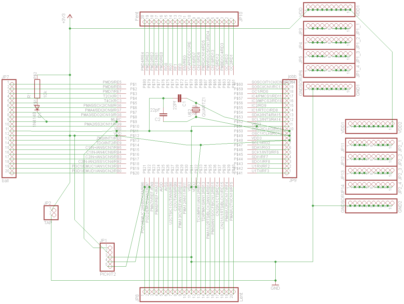

(#) gulasoft válasza trudnai hozzászólására (») Aug 21, 2009 /
Minden vdd vonal be van kötve csakúgy mint a vss is, ezek ki vannak kötve a pickit2 megfelelő lábaira, már az oszcillátort leszedtem, hogy minél kevesebb hiba lehessen maradt egy ellenállás meg egy dióda.

(#) icserny válasza gulasoft hozzászólására (») Aug 21, 2009 /
„Mclr be van kötve, vdd, gnd, data és clock megvan az ic lábain, de a pickit mégsem ismeri fel.”
A felsoroltak szükséges, de nem elégséges feltételei a működésnek, mivel a PIC belül 2,5 V-os. Ha a belső feszültségszabályozót engedélyezni akarod, akkor ENVREG-et (71.láb) össze kell kötni Vdd-vel, a Vcap/Vddcore lábra (70.láb) pedig kell egy 10 µF-os szűrés.

(#) gulasoft válasza icserny hozzászólására (») Aug 21, 2009 /
Aha. És ezektől nem ismeri fel a pic-et?
(#) gulasoft válasza watt hozzászólására (») Aug 21, 2009 /
Akartam felrakni nem tudom hova lett. Honnan tudom, hogy esetleg megsült az ic a forrasztásnál?
feltet.sch
(#) watt válasza gulasoft hozzászólására (») Aug 21, 2009 /
Kérlek a rajzot képként tedd fel(PrintScrn+Paint->GIF). Nem lehet minden szerkesztőprogram mindenki gépén fenn!

(#) gulasoft válasza watt hozzászólására (») Aug 22, 2009 /

(#) icserny válasza gulasoft hozzászólására (») Aug 22, 2009 /
„És ezektől nem ismeri fel a pic-et?”
SZVSZ ezek nélkül a PIC működésképtelen, tehát a "felismerés" (kiolvasás) sem működhet.
(#) watt válasza gulasoft hozzászólására (») Aug 22, 2009 /
Azhogy icserni - ebben a hozzászólásban - már említette, nem elég azokat bekötni amik eddig bevannak. Olvasd el és egyeztesd az adatlappal is!
Ha megvan, akkor várjuk a módosított rajzot!
A nyák már elkészült, de mivel próbanyák ezért ezeket is be tudom köttni, köszi, majd megpróbálom.
