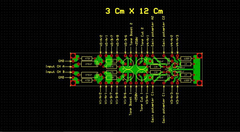

Sziasztok! Van egy gitárerősítőm, Egyedi Saját készítésű.
![]() ![]() ![]() ![]() ![]() Nyár eleje óta dolgozok rajta, nagyon megköszönném a segítséget! ![]() (mielőtt bárki is kötöszködne mért nem a csöves erősítő építése témába írtam, azért mert ez nem HI-FI Erősítő!!!) Nem kötözködésként, de a csöves topik sem hifi csöves topik. Minden csővel foglalkozó szaki ide jár. Akár hifi, akár nem! szamóca

![]() A gerjedés gátló ellenállásokat nem így kell bekötni, hanem a rács és a rácslevezető közé, ahogy a rajzon van. Ha búg, az lehet a táp szűretlensége (ha rövidrezárt bemenetnél is búg), vagy lehet rossz jelkábelezés miatt (ha hangerőfüggő).

A segédrács is "megrángatja" a tápot, így semmivel sem jobb. A segédrácskört hagyd meg eredetibe, és a tápkört kezeld külön. 12V-ról meg már éppen hogy csak életképes egy cső, így nem sokat fog nyújtani.
Amúgy mekkora a katódáram csövenként (220 V tápnál) ?

Igazából annyi a bajom vele, hogy teljes lehalkításnál is búg.... Pedig a tápkondi kivan cserélve és tökéletesen jól szűr. És még is az erősítő 220V anódfesszel eléggé nem akar menni. viszont meglepő hogy egész jó hangerőt produkál 12V tápról :eek2: (de közelsem akkorát mint 220V-ról)

Úgy lesz! Amúgy jól gondolod Graetz van mindenhol. Nekem van egy olyan érzésem hogy földhurok van a dolgoban. És van tippem hol lehet. Az előfok panelje úgy van rögzítve hogy a rögzítő távtartók a negatív pontjai márpedig az lehet földhurok, hogy a 2 láb össze van kapcsolva a panelon is meg egyben a testhez is hozzáér nem?
Én nyugodt vagyok , ha félrevezetsz sem fogok izgulni . Nem csak közvetlen táphoz tartozó elkokat hiányoltam . Ha nem valós rajzokat mutatsz , akkor ne várj érdemi segítséget .
Nyákterv teljesen elhibázott , főként földpontok kialakítása miatt .
Pontosan melyik elkó-kat hiányoltad? És mi a hiba a földpont kialakításnál?

A 12k és a 160 ohm közös pontjából is hiányzik kondi .
A 2 PL rácsát is külön 100nf -dal kötném be és az 1k közvetlenül a rácsra menjen . Nyák GND-je , azért sem jó , hogy a négy pontot a csavarok az alvázon keresztül kötik össze (érintkezési hiba lehetősége is nagy miatta ). Ez a panel nem is érintkezhetne közvetlenül a vázzal , csak egy pontban szabad csatlakozni a vázhoz és az a pont a tápban lévő elko negatív kivezetése . Ha már nyákot terveztél hozzá akkor a foglalatokat is ide kéne tenni , vagy légszerelve is szebb megoldás lehetne mint így .
