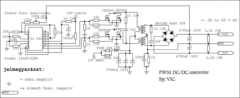

Sziasztok.Szeretnek egy DC-DC konvertert csinalni 12Vrol 30Vot csinalni.Ehhez szeretnek kapcsolast.Van 1 AZ7500BP IC-m PC-tap bol bontotta szerintem jo erre a celra.

Üdv mindenkinek, az alábbi kapcsolásban szerepel, egy kapcsoló üzemű táp azzal a módosítással készítettem el,hogy nekem 230 voltra transzformálja a feszültséget és nem tudom, mekkora ellenállás kellene a visszacsatoláshoz, hogy stabilan tartsa a kimenő feszültséget.

Van egy TL494-el szerelt AC-DC tapegysegem. -5V/1A, 5V/12A, 12V/2A -t tud. Szeretnem atalakitani 0-40V /5A tapegysegre. Jelenleg 8-10% kitoltessel dolgozik. Valoszinu hogy 50% kitoltessel, a jelenlegi trafoval is elerne a 40V koruli kimenetet a mostani 12V kimeneten. - Nezegettem TL494 tutorialt; a PWM szabalyzassal nem lenne gond. Az +5V kimenet vissza van csatolva egy ellenallas osztoval az 1. labra. A 2. lab egy ellenallas osztoval az IC tapjara van kotve. Ezt is kellene modositanom. De nem talaltam anyagot, es nem ertem a hibaerositok szerepet es mukodeset az IC-ben. Ha valaki a lenyeget leirna nagyot segitene. Koszi. (Majd ha elobbre jutok, erdekelne az aram szabalyozas is, hogy hogyan lehetne megoldani.)
Ha jol ertem: a masodik labon levo feszultseggel hasonlit,ami ebben az esetben a REF fesz. vagyis +5V. Akkorara kell meretezni az ellenallas osztot, hogy (a potmeter minimum allasaban, ~0 Ohm) 230V -nal legyen 5V az 1. labon.
A TL494-nek van egy referencia lába, stab 5V vvan rajta, ezen van az egyik ellenállás páros, a stabilnak szánt kimeneten a másik, az előzőhöz viszonyítva áll be a kimenet...

Koszi. Az en tapomnal annyi a kulonbseg, hogy nem a REF-re van kotve, hanem az IC tapjarol van leosztva. Udv.
Akkor én az ic 1-es lábra 5voltig le kell osztja a 230voltos feszültséget?
Idézet: „Akkorara kell meretezni az ellenallas osztot, hogy (a potmeter minimum allasaban, ~0 Ω) 230V -nal legyen 5V az 1. labon.” Bocs! Nem minimum , hanem MAXimum allasban !
22k marad az 1. labon GND fele. A 100k helyett : 560k+220k, es marad a 100k potmeter is. Igy kozel 230 lesz a maximum kimeneti feszultseg.

Megoldottam, már működik!
