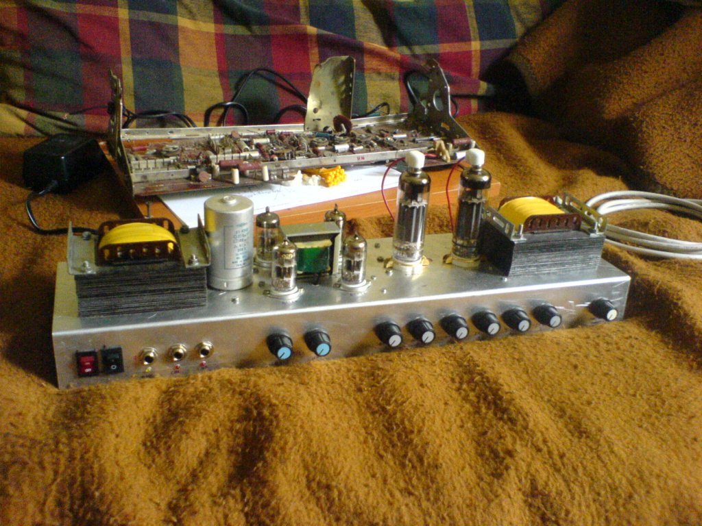

Hú.. , az fojtó ott az előfok közepén ?
A rajzodban láttam fojtót , ez lenne az ? Rosszabb helyet nem is választhattál volna neki . Ha tévednék ... bocs .

Amennyiben fojtó látható az előfok csövei között , akkor ebben a rendben , rendes brumm is lesz .

CHZ: Tényleg érdekes ott az a fojtó. De nem én tettem oda... ![]()
Félreértesz , csak ismét segíteni szeretnék .
Ez így rossz !! Külső rendben van , nem azzal van a bajom . Fojtót nem teszünk ilyen helyre , minden csövet megszór , biztos brumm . Az előfok nyákját is szigetelve szereld , addig ne is próbáld , sok kínlódást megtakaríthatsz .
Az nem érdekes , nagy hiba .
