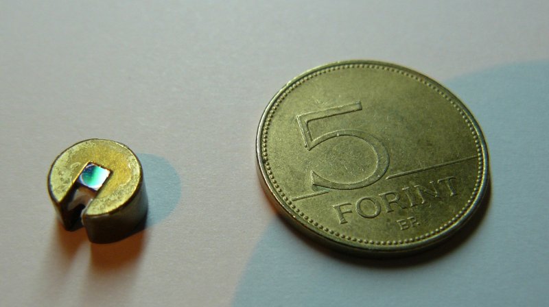

Már régóta hömbölög pár lézer alkatrész az egyik dobozkámban,de most szeretném megtudni mi micsoda.
a diodát és a lencséket megismerem de a foton látható kis réz hengert benne egy lilás zöldes furcsa valamivel nemtudom mi lehet,ez volna a YAG kristály? akkora mint a henger magassága.
ezzel lehet valamit kezdeni? vagy dobjam el ? ha kell tudok a diodárol is feltenni képet nem olyan mint amit a pointerekben láttam eddig de nemtudom hogy müködik e.
amugy ez egy eurolite lézerben volt amit ledobtak és a nyák szanaszét töröt de sajnos összerakás után nem volt többet zöld fénye.

(#) Collector válasza Tujmi hozzászólására (») Aug 27, 2009 /
YAG az kicsit más.. zöldben (az olcsókban) Nd:YVO4 és KTP van, ezeket összeragasztják kis teljesítménynél, és bevágják egy kis réztömbbe.

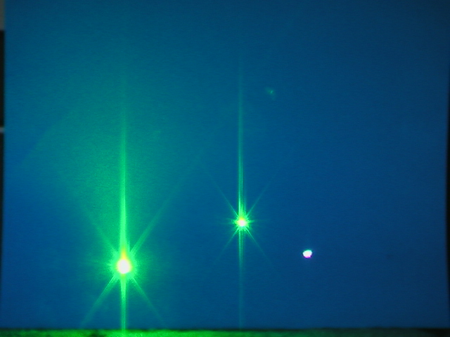

Ha nincs is 90 egy 60mW biztos van ,csináltam egy kis összehasonlítós tesztet ami biztos balról 420mW középen a tuningolt 5 ös ,jobbra 100mW Ultra violet ,meglehet nézni az arányokat!
kis füstben
(#) Collector válasza kasas hozzászólására (») Aug 29, 2009 /
Már csak 60mW? Remélem nem gondolod, hogy az a pointer mellette 420mW.

De gondolom! Az egy 2.5W IR ,3.1V 2.4A es belső hűtésű ,túlmelegedés jelzős, modulálható,1-420mW ig finom beállítós "pointer" ami 20C' on 5 % stabilan tartja magát (ez tesztelve is volt),azért mondtam hogy az biztos . De most már kerítek valakit akinek van mérője és majd meglátjuk mennyi az az 5mW.

Azért ne nagyon hidd el azt a 420 mW-ot.
Lehet, hogy a bekapcsolás pillanatában valahol ott van a teljesítmény, de a ceruzaelemekből kivenni tartósan 1A körüli áramot elég nehézkes lenne.
Ha gondolod küldök képet tényleges ~400mW-os lézer fényéről. :yes:

Annak semmi értelme ha csak 1 pontot fényképezel mert úgy játszhatsz a záridővel ahogy akarsz ,inkább olyat csinálj amin egymás mellet van egy pl. 100mW os pont tal egy forma hátteren. 2A fölött vesz ki kb 20 percig cerka akkuból ,bekapcsolás után egy 7 mp mire teljesen fényes lessz.

Teljesen igazad van, eszemben sem volt egy pontot fényképezni.
Na igen, jelenleg pointerem nincs (az utolsót elvitte Collector. ) csak egy bemért működő lézerem van, képekből pedig csak olyan amin a lézer szkennerrel van eltérítve.
20 percig 2A felett ceruza akksiból?
A lesz az egy sz.
