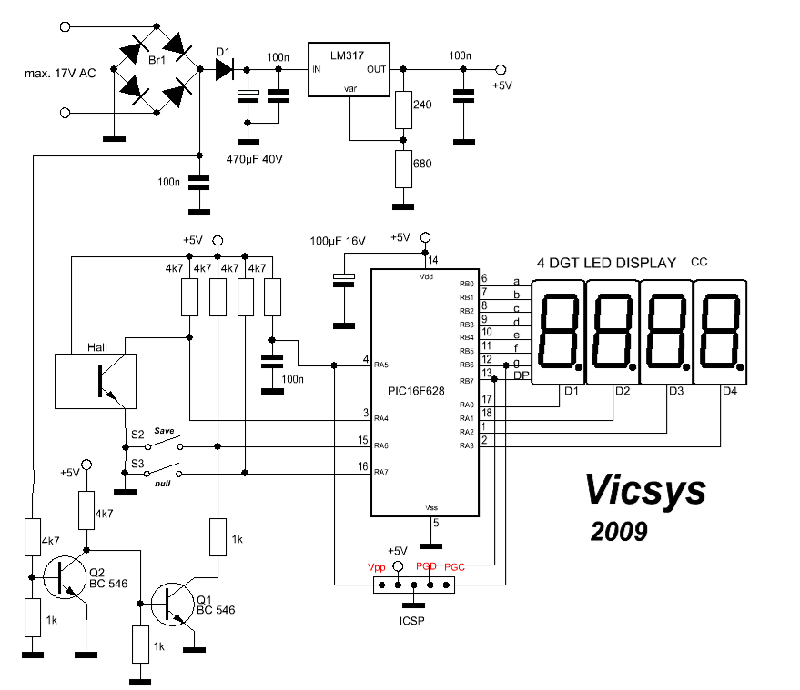

Készítettem egy kapcsolást, amiben van egy save gomb. A gomb lenyomásakor a PIC az aktuális értéket az eepromba menti (majd induláskor visszaolvassa). A kapcsolóval párhuzamosan szerelt tranzisztor pedig egy amolyan automatikus mentés lenne áramszünetkor. Sajnos nem egyértelmű a tranzisztor kapcsolása, amikor a tápfesz megvan. Próbáltam fettel is, de sajna azzal sem megy. Akkut nem akarok használni az áramkör kis mérete miatt. Ötleteket várok azügyben, hogy mit kellene átvariálnom? ![]()
Igen de írtam, hogy a rajzhoz képest azokat fordítva is kötöttem be.

Hali! valahol láttam egy olyan megoldást, hogy egyik lábára a pic-nek tettek tápot majd egy dióda meg egy kondi utánn kapta meg a rendes tápot, mikor elment a táp az adott lábon megszünt,de a pic-táplábán még a kondi megtartotta egy ideig. És onnan tudta, hogy menteni kell. Esetleg ez neked is jó lehetne. Remélem érthetően írtam le.

Vagy esetleg egy jól belőtt komparátort is el tudnék képzelni, de ez az előző javaslathoz képest ágyúval verébre kategória.
Nem tudod használni a PIC belső komparátorát? Az eeprom mentéshez idő kell, legalább 4700µF kéne az 5V-os táphoz, bár lehet, hogy 1000-is elég lenne, ha nincs sok adat.
