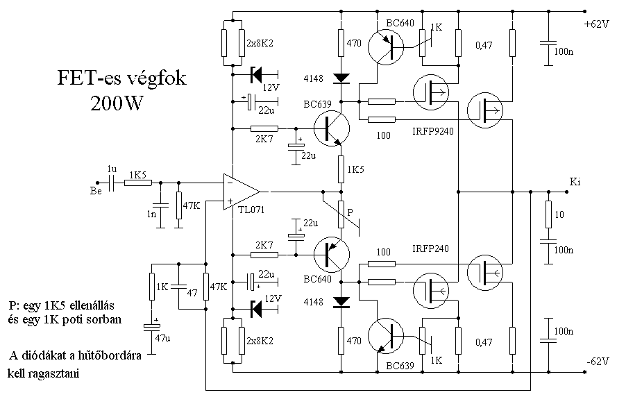

(#) water válasza Robi85 hozzászólására (») Szept 22, 2009 /
Mi volt a kérdés?
Megy-e 2x60V-ról? Igen, de le lett már írva egyszer. A KD-féle rajz most nincs előttem, de inkább az eredetit építsd meg. A tranyók legyenek kis BD-k vagy az MJE340-50 páros. A vége IRFP240-9240 páros és kettő-kettő kell párhuzamosan ekkor lesz kb. 200W-od 8 ohmon (persze ha bírja a táp is). Nagyobb meghajtóáram is kell, a tranyó emitter ellenállása 1,5K legyen, a diódával soros pedig 470 ohm. Erre a fetek kapacitása miatt van szükség, ellenkező esetben jelentősen romlik a frekiátvitel és torzul a jelalak.

(#) Robi85 válasza water hozzászólására (») Szept 22, 2009 /
Annyi volt a kérésem KD Mester felé, hogy az ö verziojához megcsináltam az alkatrész listát, és azt szerettem volna átnézetni hátha kimaradt valami vagy esetleg valamit rosszul irtam. Eredetiből csináltam már párat, most is az szól. (60 Voltos változat) Kiváncsi lettem volna hogy a KD féle Conductor hogyan szól. Állitolag sokkal stabilabb és megbizhatobb mint az eredeti változat. Ennyi lett volna.
(#) KD mester válasza water hozzászólására (») Szept 22, 2009 /
Azért én mégis inkább ezt ajánlanám a te rajzodat elnézve...

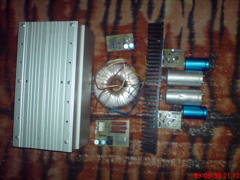

(#) saraha hozzászólása Szept 30, 2009 /
Lassan bent lesz a dobozában,egyenlőre 750VA-es táppal,majd később lesz csere.

(#) saraha hozzászólása Okt 1, 2009 /
Így áll most a VF2, a modulok készen vannak most megy a dobozba varázslás...
Nem ez a trafó lesz bele túl nagy...
(#) jandark válasza saraha hozzászólására (») Okt 1, 2009 /
Szia.Talán a régebbi kondik is nagyok lesznek oda..
Nekem szokott lenni trafó is kondi is sőt doboz is bár nem a raklám helye..
Amugy jó lessz
(#) saraha válasza jandark hozzászólására (») Okt 2, 2009 /
Kösz. Ment a PÜ.
