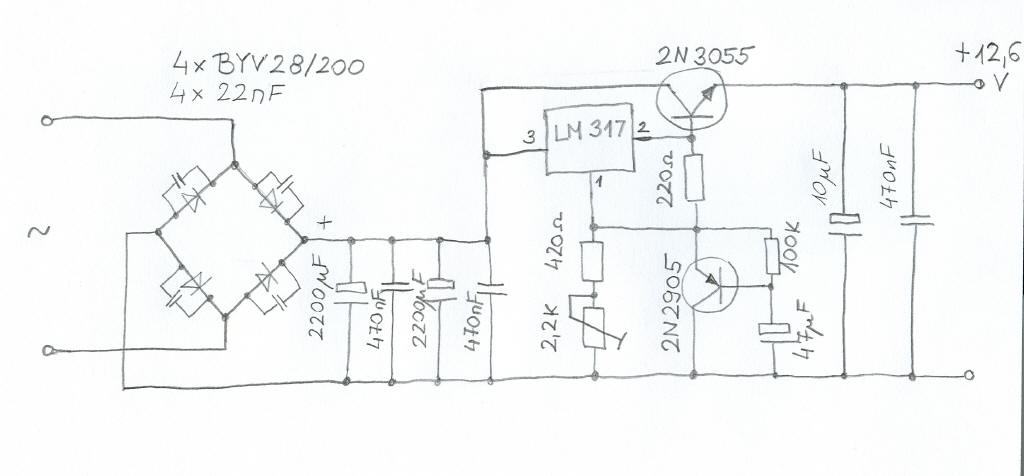

(#) pucuka válasza Moszkvai hozzászólására (») Szept 23, 2009
Innen tájékozódhatsz de szerintem ez elég drága lehet.
Ha mindenáron ezt a kapcsolást akarod, akkor építs egy step down konvertert 33063, vagy 34063 al, persze a 18 V-ot előtte egyenirányítsd, és puffereld. Így biztos nem lesz brumm.
Bár szerintem egyszerűbb, és olcsóbb lehet egy 12 V stabkocka, vagy egy áteresztő tranzisztoros stabilizátor, kócos javaslata.

(#) lpcollector válasza Moszkvai hozzászólására (») Szept 23, 2009
Régen így csináltam, a most készülő verzióban már LM338 lesz, CHZ mester hívta fel rá a figyelmemet, ez önállóan is megbírkózik ekkora árammal.
