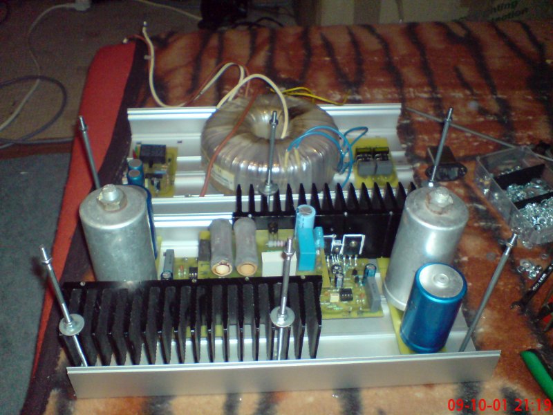

Így áll most a VF2, a modulok készen vannak most megy a dobozba varázslás...
Nem ez a trafó lesz bele túl nagy...
Szia.Talán a régebbi kondik is nagyok lesznek oda..
Nekem szokott lenni trafó is kondi is sőt doboz is bár nem a raklám helye.. Amugy jó lessz
