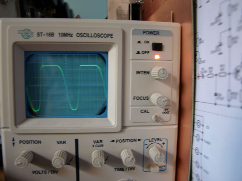

Tanácsot kérek a szakiktól egy végfok élesztésében. Sztereo végfokról szó lévén az egyik oldal tökéletes, a másik nem akar működni. Csatolom a kapcsolási rajzot., és jelmagyarázatot adok hozzá.
A pirossal áthúzott alkatrészeket kihagytam belőle saját felelősségre (védelem). Az előfok rész teljesen jó, a T3-mal jelölt tranzisztor bázisáig a szinusz jel tökéletes, a kollektorán már a csatolt képen lévő módosulás látható. Ha egész kicsi jelet adok neki, akkor még elfogadható a szinusz jel, de ez nem boldogít engem ugyanis ez így nem jó. A következő képen az emitter ellenállások közös pontján mértem szkóppal, és a következő jelalakot kaptam. Mindenhol a szinusz tetejét vágja le. Már több napja tornázok ezzel, a nyákot átkapargattam egy lehetséges fólia rövidzár miatt, nyákfúróval megmartam a rövidzárra esélyes helyeken, hátha alapon. Ez már egyszer működött, de akkor csak kb 2 percig szólt, és onnantól tornázok vele. Mérés alapján az egyik végtranzisztor szállt akkor el, azt kicseréltem, és hogy biztos ami biztos alapon kicseréltem mindjárt egyszerre mindkettőt. Első körben gerjedés volt a végfokban amit az okozott, hogy az előfok be és kicsatoló kondija low esr volt, amint azt kicseréltem normálra megszünt a gerjedés. Érdekes de így volt. Amiket még cseréltem: az előfokon kívül lévő össze tranzisztor, a végfokhoz tartozó elkokat a kicsatoló kondik kivételével. Az egyik 68pF-os ker kondit is kicseréltem, de már meg nem mondom melyiket a kettő közül. Cseréltem a BD139-et is, ki tudja alapon. és a 3db 1n4148-at is. Utolsó körben cseréltem az összes félvezetőt egyszerre a végfokban, és a működő oldal végtranzisztoraival próbáltam beindítani, hátha időközben a problémás oldaléi meghibásodtak, de így is ugyanaz az eredmény. Nyugalmi áramot nem tudok beállítani, nem szól, a trimmer potit (ja egyébként azt is cseréltem) bárhova tekerem az emitter ellenálláson a 10mV helyett 15-20V-ot tudok mérni, eközben az áramfelvétel kb 20mA. Gyakorlatilag az ellenállások kivételével minden új a végfokban, a tranzisztorok teljesen jók (szerintem, hiszen újak) áramkorlátos táppal indítok kb 2-300mA áramkorláttal, így szerintem az alkatrészek sem hibásodhattak meg. Mi lehet a probléma?
Zolikám, a végfok emitter ellenállásain méred a 15-20V-ot? mert akkor azok szakadtak....
Igen azon. Ezek szerint már megérte ide beírnom ezt a regényt. Az utolsó gondolatom az ellenállások egyenkénti lemérése lett volna a problémás területen, de így most valószínű megspóroltam 1órát. Holnap veszek bele, és kipróbálom az újjal. Azt nem tudom mitől szakadhatott el (esetleg kínai és gyártáshiba..?), mert amikor tönkre ment a 2 perc hallgatás után, akkor nem volt meleg az ellenállás. Csupán a két végtranyó. Sőt nem várok holnapig, hanem most kiforrasztom a jó oldal emitter ellenállásait és ide bepróbálom.
A következőket tudom javasolni:
- ha az egyik oldal megy, akkor hasonlítsd össze az azonos pontokat DC-re, egy multimérrel (ehhez még nem kell se szkóp, se színusz jel). - Tudnod kellene, hogy hol mit is kéne' mérni. Ehhez vagy ki kell számolni az adott pontokon a munkaponti feszültségeket (DC). Vagy ha nincs kedved ehhez, akkor egy szimulátorba be kellene rajzolni (fél óra) és egy DC analízist lefuttatva, máris látod hol a hiba. Jó lett volna tudni, mekkor a tápfeszültség, mert akkor már most tudnánk mondani értékeket... Például 30V-os tápfeszültséget feltételezve, a T3 bázisán kb. 11,5V-nak KELL lenni. A T3 emitterén kb. 12,1V-nak stb... Az R19 ellenálláson kb. 0,6V-nak kell esni (T6 emitterén: Ut-0,6V). T5 B-E között szintén 0,6V-nak kell lennie. Egy ilyen erősítő gyakorlatilag bemérhető egy multiméterrel (hacsak nem gerjed, mert ahhoz már valóban szkóp kell...)

Szia Zoli ! Mekkora volt az emiter ellenálásod ? Mert oda legalább 2 Wattos nem ártana!
2W, de most a Te verziódhoz 5W vettem, és azt megtaláltam itthon, aztán az került most a 2W helyére.
