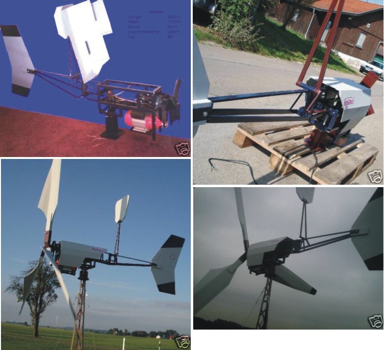

Meglátjuk melyik mit tud. A lapátok 12db félbevágott 125-ös pvc csőből vannak. Valami ilyesmit szeretnék belőle alkotni. Remélem látszani fog.
