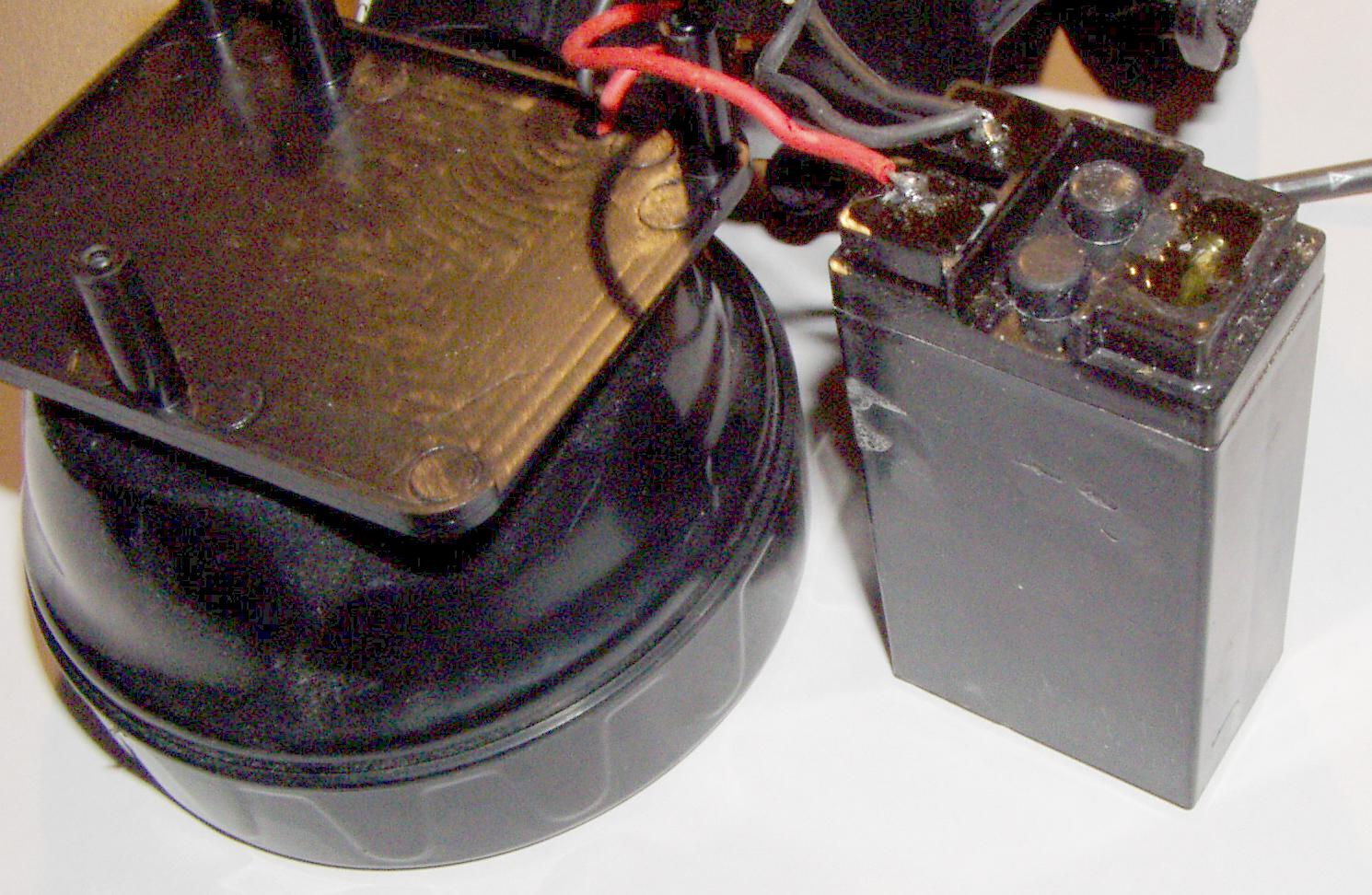

iránytűs-hőmérős-elemlámpás-vízmértékem ![]() Szintén kínai. 3 hónap után 10 órás töltésre működött fél órát, szétszedtem... Kár volt. Elemszerű cink vagy szén, vagy nemistudommilyen rudak között volt vatta, aminek szúrós szaga volt. Ez volt az akksi benne. Erről ennyit ![]()
Amúgy ezt tegnap vettem és tesztelem.
Idáig 10 órája világít 8 LED van benne. Ennyi idő után kb 30%-os a fényereje. Nekem ha leszolgál fél évet úgy hogy hetente 1x töltöm akkor nekem már megérte ![]() Ebbe nincsen semmi rúd féleség, csak egy kocka akku. ![]() Szerk.: Utána olvastam és több helyen olvasom hogy nem szabad " "mélykisütés" (deep discharge)"-t alkalmazni. Szóval nem meríthetem le nagyon. De mégis meddig szabad le meríteni? 4V teljesen feltöltve most van 3V-on és már csak 30% fényerő meddig meríthetem 1v-ig?

Li-ion:
névleges feszültség: 3.7V maximális feszültség: 4.1V Minimális feszültség: 3V Köbzoli! Tévesek az infóid! rolandi350: Amit linkeltem abban benne van, így ne mondd hogy nem kerested! Max lusta voltál beleolvasni az általam belinkelt szövegbe!
Na még egyszer köszönöm a segítséget!
Elolvastam amit linkeltél de csak azt ami alul van a Liion részt. Abba nem találtam olyat hogy mennyi lehet a minimum feszültség. Akkor itt a minimálist kell nézni ami 3V? És hogy lehet annyi? 8 LED-es terhelésnél vagy simán?

Elismerem, hogy gyorsan futottam végig az oldalt, amit linkeltél, de nem találtam benne 3.7V-ról semmit, így rákerestem a 7-es számra ís, és abból sem volt találat, egy kivételével: "70%". Így én azt állítom, hogy az oldalon nincs 7-es szám
Ha a közelébe érsz, már töltheted, de akár 3.5V-nál is.
Na de hogy mérjem hogy a közelébe vagyok már? Terhelésnél? Vagy üresen? És ha terhelésnél akkor milyen terhelésnél? (ohm)

Számodra teljesen mindegy. Legegyszerűbb, ha inkább pl 3 naponta töltőre teszed.
De mondok még jobbat: jöjj rá te magad! ![]() Hogy hogyan? Segítségként: mérd le bekapcsolva a feszültséget, majd mérd le üresjáratban. Rá fogsz jönni, hogy mitévő légy ![]()

Érdekes, mert profi oldalakon is 3V-ot írnak. Hacsak: nem igazi Li-Ion, hanem valami utánhekkelmény. És azért ha belegondolsz, minden akksinál megvan a min. 25-30%-os feszültségkülönbség a feltöltött és lemerített feszültség között. Ni-mh, ólom, Lypo, Lyfepo, stb
Te meg pont a névleges feszültségnél töltessz. Nem tartom ezt kizártnak, lehetséges. Ez kíméli az akkut.

Megpróbáltam logikusan gondolkodni. Lemértem üresen 3,98V bekapcsolva pedig 3,15V. Na már most a második jobbnak hangzik viszont az lehet több is kevesebb attól függ mit kötök rá tehát mégis csak az első? De az első se lehet mert az akku már elég sokat merült ahhoz hogy ne csak 0,02V -al legyen kevesebb. Most már csak ez kéne hogy üresen vagy leterhelve ha terhelve akkor mennyire terhelve mérjem? A minimális feszültségről meg már annyifélét olvastam valahol 2,5V-ot írnak de többnyire 3-at, 3,3-at most akkor mennyi? ![]()

Most kaptál 3.15V-ot. Akkor ezt vedd figyelembe. Tehát akár már töltőre is teheted.
Hogy mennyivel terheld? Teljesen mindegy. Üzemi körülményeket szimulálj neki. pl kapcsold be. Mindegy hogy 1mA-ral, vagy 1A-ral terheled, egyik esetben se essen le 3V alá a feszültsége. Viszont ne 1mA-nál mérd, ha utánna 1A-t akarsz kiszedni belőle. Remélem ez érthető, hogy miért is. Köbzolinak is üzenem amit elfelejtettem: Üresjárásban sosem mérünk akkumulátort!!! Badarságokat fogsz mérni! Lásd most a 3,98V, vagy köbzoli 3.7V-ja!
