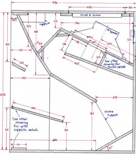

szerintetek a mellékelt hangláda kihozná a maximumot az rcf hangszórómból?

(#) Bassmester válasza Tujmi hozzászólására (») Okt 24, 2009 /
Attól függ hogy neked mi jelenti a maximumot. Ha az alsó határfreki a fő szempont, akkor nem biztos hogy ez a legjobb láda. Az RCF hangszórókkal inkább Dynacord-féle rezonátort építenék. Ezt jól kell tervezni és hangolni, de az elkészítése sokkal egyszerűbb mint egy tölcséré, mélyebbre tud menni és a hangolási tartományban akkorát szól, hogy szinte felborít ha a közelébe merészkedsz

(#) Tujmi válasza Bassmester hozzászólására (») Okt 24, 2009 /
Nem az alsó határfrekit szeretném megcélozni mert ha jolt tudom az fölé még kell középmély is és nekem nincs olyan topládám hozzá amit letudnék ugy ereszteni! Ezért szeretnék egy tölcséres ládát ami "viszonylag" mélyre megy és nagy a hatásfoka! Több fajtát is néztem,legjobban a martin adio illetve a cerwin vega tervei tetszenek mert agész hosszu tölcsér van bene de nemtudom hogy a hangszóró hogy viselkedne nyomokamrával hisz 52mm es kilengést engedélyeznek neki csatoltam még 3 tervet
Az RCF LF 18N451 hasonlít a B&C 18TBX100-ra, az Xmax is kb ott van (jó nagy), szerintem az adottságait tekintve megállná a helyét abban a reflexes-nyomókamrás tölcsérben, persze megfelelő hangolással. Nem láttam és nem hallottam még ilyen ládát, de ha lehet adni arra a kis grafikonra, akkor 105dB körüli az érzékenysége és "mélységben" is elég jól ott van. Az a baj hogy ezek a ládák, szerkezetileg meglehetősen bonyolultak, csak szakavatott asztalos tudja őket normálisan megépíteni.
Hát it sopronban nem igazán vannak jo asztalosok szerintem. Általában magam szoktam készíteni a ládáimat a pincében levő asztalos mühelyben amit használhatok,MDF ből szeretném elkészíteni de most még gondolkozok hogy milyen legyen időm az van hisz kb 3 hét mig megjönnek a hangszóróim,lehet csak egy egyszerübb konstrukciot fogok építeni amit eddig is használtam (mellékelt képen látszik)
Hát...ez sem egy kis darab és nem sokkal egyszerűbb. Én is már régóta áhítozom két 15"-os tölcséresre, de nem mertem belevágni, mert nem tudnám kellő pontossággal levagdosni a megadott szögű éleket. Meg aztán ha sikerülne is, egyből valami jóféle utánfutót is be kéne szereznem hozzájuk
