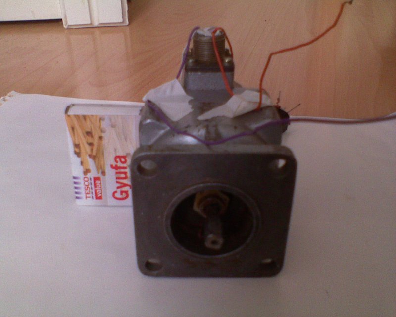

Szerintetek érdemes ezzel foglalkozni?540 rpm/12volt egyenirányítás után de max egy 12/5w os izzót lilágított?Másik 4 pólus....oka?
Ha a 12 volthoz 540.es fordulatot kér,akkor ajtótámasznak jó lesz...Ráadásul 5W....
Ennél kisebb léptetőmotorok ekkora fordulat mellett 20V felett adnak le,és 5W-feletti teljesítménnyel!
Az a motorocska több fázisú,azért van benne több kivezetés. 3 fázisú egyenirányító dukál mellé,akkor a többi vezeték is beszáll a teljesítménybe. talán kijön belőle 10W is
Most jut eszembe. Az Ikaruszok km ora jeladoja is hasonlo mint az elozo. Ket tekercses, az egyik a km-re, a masik a tavolsag jelado. A motor ford. szam jelado is valami hasonlo, ha jol emlekszem.
Egy akkus furót 18V másikkal hajtva közel 18V és 15 feletti A.
nemhinném hogy ezt tartósan bírja.
üresjárásban 18V, és zárlatban 15A ???
Nem játszottunk vele sokáig az ígaz.Méregettük esztergában is,tettem rá elöször 2w izzót utána 55w-os ködlámpát birta simán,de nem volt hajtatva huzamosabban.
Köszi akkor kuka!
ha príma szénkeféi lennének ak ok de az a gagyi rézlemez?
Van pár db itthon meg az ocskások utánad dobják bagoért.Nekem ezzel is az a gondom hogy a 10/perc ford. hogy csinálok egyszerüen 7-800-at.
