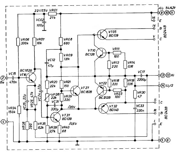

(#) lewi válasza CIROKL hozzászólására (») Nov 14, 2009 /
A végfok elfüstölt, és újra szeretném építeni. A fennakadásom ott van, hogy egy 6350 es a munkadarabom, de ami benne van végfokpanel, az a 6380 as végfokja. ezt azért gondolom, mert mind2 kapcsolási rajza megvan, és a tranzisztorok számából egyértelműen kiderül, hogy a 2 közül melyik is. A kérdésem, hogy az okozhatja e a sokszori elfüstölést, hogy a másik panel van benne? továbbá, ha újraépítem az eredeti kapcsolás alapján, akkor milyen méréseket kell elvégeznem? és a kacsolásban szereplő BD 243 as és 244 es tranzisztorból A jelűm van a kapcsolásban (6380) szereplő B helyett. utóbbi okoz e fennakadást? És ezeken felül még egy apró probléma: van benne 2db 2W os ellenállás, ami most van benne, arra az van írva, hogy 0.47Kohm de a kapcsolásban 0.16 van. a kapcsolást csatolom. És még valami: a potival mit kell állítani, azt hogyan kell beállítani, és ha a fóliakondikból nem kaptam axiálosat, hanem, csak sima műanyagtokost, ez használható ugyan úgy?
remélem nem túl sok a kérdés: ) köszi szépen mindent előre is: lewi

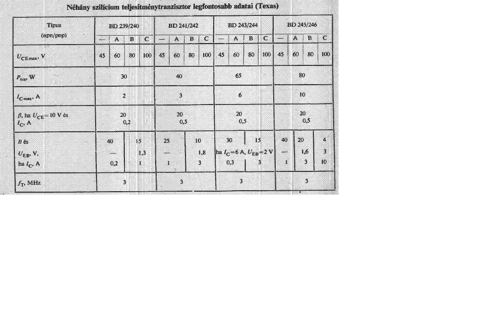

(#) Imi65 válasza lewi hozzászólására (») Nov 14, 2009 /
Itt láthatod, miért lenne jobb a B, mint az A (feszültségtűrés).
(#) lewi válasza Imi65 hozzászólására (») Nov 14, 2009 /
Az előző doksi nekem is megvolt, elolvastam. Valószínűleg veszek majd B jelű tranzisztort, mivel van még más alkatrész, ami szintén nincs.

(#) elektrorudi válasza lewi hozzászólására (») Nov 14, 2009 / 1
Hi !
Így ránézésre, nem túl jó ötlet ezt a kapcsolást újraépíteni. Ha mégis, annak egy oka lehet: A múlt tisztelete, egy retro erősítő helyreállításával.
A következő problémákat látom:
- a rajz szerintem nem jó. A BD244B Collektorát össze kelle kötni VR11 és VR14 közös pontjával. Ez is valami Gyurkovics könyvből van ?
- a 0,47 kOhm nagyon nem jó érték, hiszen az 470 Ohm. A 0,47 Ohm egy jó érték lenne, de akkor a kapcsolás kb. 1/3-ad akkora teljesítmény leadására képes csak, mint a 0,16-al. Viszont lehet, hogy éppen a 0,16 Ohm-ot kellene lecserélni 0,47 Ohm-ra, és akkor nem égne le az erőlködő.
- szerencsés lenne a BD244B emittere és bázisa közé kötni egy egy pár száz Ohm-os Ellenállást (470-680 Ohm). ...És természetesen ugyan így a BD243B B-E közé is.
- a VP28-al a 14-es kivezetésen kell beállítani pontosan a tápfeszültség felét. Tehát, ha a tápfeszültséged megmérve mondjuk 52V, akkor a 14-es kivezetésen 26V-ot kell beállítani a VP28-al.
- szerencsés lenne a VR29-et kicserélni egy 470 Ohm-os trimmer potméterre. Ezze lehet beállítani a nyugalmi áramot, ami valahol 20-100 mA között jó. Vigyázat!!! A trimmert, bekapcsolás előtt, maximális állsba kell tekerni (hogy 470 Ohm legyen a két kivezetése között, mert különben az erőszítő azonnal elszállhat.) Ez a 470 Ohm-ot folyamatosan csökkenteve lehet növelni a nyugalmi áramot.

(#) lewi válasza elektrorudi hozzászólására (») Nov 14, 2009 /
Nagyon szépen köszönöm a tanácsokat. A bc 182 es tranzisztort cserélem, mivel az egész panelt újra csinálom. És ma úgy döntöttem, hogy a másik panelt is újraépítem, így a különbségek elenyészőek lesznek.
ha az alkatrészeket beforrasztottam, és következik a beállítás, akor majd még jelzem hogy sikeredett!

(#) lewi válasza elektrorudi hozzászólására (») Nov 15, 2009 /
Nos az az igazság, hogy elkezdtem összeírni az alkatrészeket, és átnéztem még egyszer, amit írtál! És a következők merültek fel: amit írtál arról az ellenállásról, konkrétan a VR19 és VR14 azok 2W-os ellenállások, és most nekem 0.15Ohm-os ellenállásom van erre. (még nincs beépítve) Ha nem jó az a 0.15Ohm, akkor milyet vegyek inkább? Aztán, az összes ellenállás 1/4 W os, ez ugye jó teljesítményű? Meg, amit írtál a VR29, az is biztos, hogy nagyobb teljesítményű volt, mint 1/4 W, mivel az egyel nagyobb méret volt a többinél, erre biztos hogy egy trimmert rakjak be? vagy esetleg nagyobb teljesítményű trimmerek is vannak? Ha igen, akkor mekkora teljesítményű kell? És ha ezzel a nyugalmi áramot állítom be, akkor azt mi szerint állítsam be? Mit csinál ez a nyugalmi áram? Miért jó, ha alacsony, vagy épp magas? Amit mondtál még, hogy a BD244B b-e lába közé egy párszáz ohm os ellenállást rakjak be, ennek mekkora teljesítménye legyen? Ezt mi szerint válasszam meg? És ezzel ki is fújt az este óta felmerült kérdések sora.
nagyon szépen köszönöm az eddigi segítséged is: lewi
(#) elektrorudi válasza lewi hozzászólására (») Nov 15, 2009 /
„a VR19 és VR14 azok 2W-os ellenállások”
Hmmm... pedig akárhogy számolom, azon több, mint 2W keletkezhet. Én 5W-ot tennék be.
Vagy... a próba idejére köss sorba a 2-2db 0,15 Ohm-ot. Ekkor persze a kivehető teljesítmény kisebb lesz, de annak is kisebb lesz az esélye, hogy még a próbálkozásod alatt elszáll a végtranzisztor.
Nem számoltam végig az összes ellenállás teljesítményét. Ha gyárilag olyat tettek be, akkor bizzunk benne, hogy elég.
A VR29-en keletkező teljesítmény <2,5mW !
Kérlek, számolj utána !
8.osztály, Ohm törvény... Ha fiatalabb vagy kérlek jelezd, mert akkor lassabban és türelmesebben próbálom magyarázni.
A nyugalmi áram az, ami a végtranzisztorokon folyik, amikor az erősítő ugyan be van kapcsolva, de nem szól rajta semmi. Hogy miért és hogyan... ahhoz legalább egy alapfokú könyvet el kellene olvasnod. A fórum, és a türelmem kevés hozzá.
A lényeg, hogy a lehető legkisebb értéken kell tartani, hogy a végtranzisztorok ne melegedjenek feleslegesen. A legkisebb értéket úgy tudod beállítani (műszer nélkül), hogy VR29-et (VP29-et) maximumra állítod, mint már írtam. A bemenetre zenét adsz, de nagyon-nagyon kis hangerőn. Ha minden rendben, akkor egy nagyon torz hangot fogsz hallani !
Ezután nagyon-nagyon óvatosan VP29 értékét elkezded csökkenteni. Közben a zene elkezd kitisztulni. Ha a VP29 kb. fél állásánál sem kezd tisztulni a hang, akkor állj meg, tapogasd meg a végtranzsiztorokat, nem melegszenek-e?
A tekerés közben folyamatosan ellenőrizd a 14-es ponton a fél tápfeszültség értékét. Ha eltér, akkor próbáld VP28-al megint bállítani.
Ha nagyon eltér, akkor valami gáz van, megint ellenőrizni kell mindent. Persze mindent nagyon lassan és óvatosan kell állítani.
Ha ennyire kezdő vagy akkor nem is jó ilyen nagy teljesítményű (és magas tápfeszültségű) erősítővel játszani...
Jobb lenne egy kisebbel kísérletezni.
A BD-k bázis-emittere közé szintén elég egy 0,25W-os.

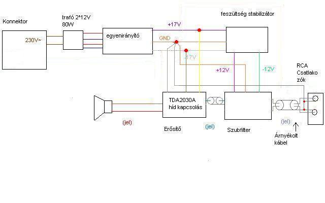

(#) bancsi15 hozzászólása Nov 15, 2009 /
Ferritgyűrűt hova érdemes tenni?
Kaptam egy párat, és érdekelne, hogy hova lenne érdemes betenni a mélynyomóba.
(csatolom a bekötési rajzát a leendő mélynyomómnak, amit már ebben a topikban segítettek összeállítani/köszi szépen/)
(#) djgombi válasza bancsi15 hozzászólására (») Nov 15, 2009 /
Minek az bele???
(#) bancsi15 válasza djgombi hozzászólására (») Nov 15, 2009 /
Gondoltam nem-e jól jön zavarvédelem gyanánt, mondjuk a tápkábeleken, de lehet, hogy nem kell, csak egy ötlet volt.
