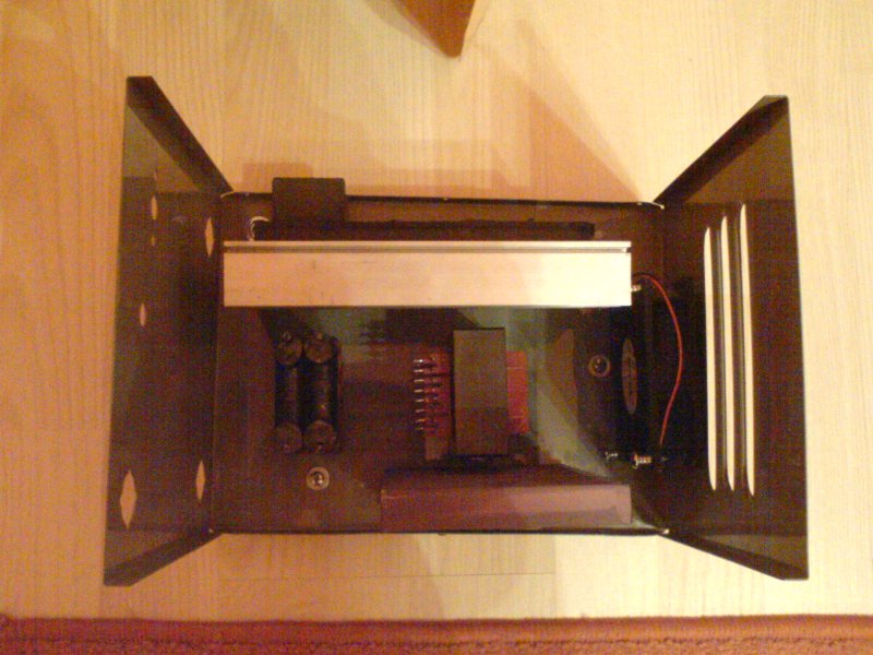

Sikerült szereznem dobozt a gépnek, tudom ez még nem lett volna olyan fontos, hiszen még sehol se tartok ,de egy ismerősnél porosodott egy leégett kis ívheg trafó. Kicsit nagy, de legalább kényelmesen elfér benne minden.

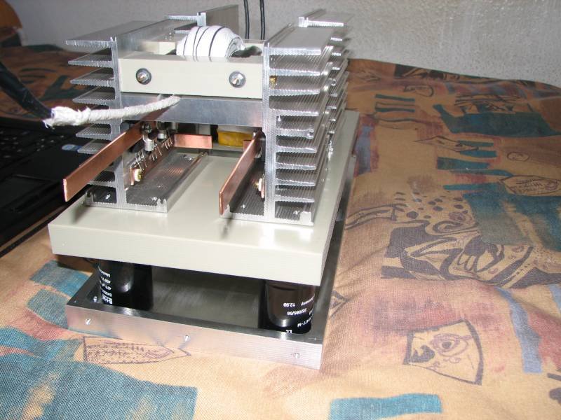

Csináltam pár képet, hogy azok próbáljanak beszélni helyettem. Sajnos a fotók "techdemo" jellegűek még nem a végleges állapotot mutatják. Lesz még munkám bőven, mire felszerelhetem a szerelőlapra a fojtó dióda egységet, és összeköthetem a most még csak félig kész főtrafóval. Csak perpill azokra a feladatokra gyúrok, amihez mindenképp gépi munka szükséges, mert ki tudja, hogy decemberben hogyan lehet csinálni..
Természetesen addig nincsenek elkészítve a szerelőlap átmarások, amíg a végleges tervek meg nem születnek a fejemben és a számítógépen. Az alsó alaplap (az alu elem) már kész, már csak a 4 távtartó furat, a 4 tápegység rögzítő, stabilizátor és a graetzek rögzítő furatai hiányzanak róla. De szerintem ma délelőtt feljelölöm, és talán ki is fúrom ezeket. A diódák katódjáról jövő kék réz vezető természetesen meg lesz hajtva egymás felé 90 fokban és össze is lesz csavarozva réz csavarokkal.

Jó munkahelyed lehet,ha ilyen színvonalú alkatrészeket tudsz készíttetni. Nagyon színvonalas és igényes kivitelű gép lesz belőle.
Nagyon jól néz ki Mijen anyag az a fehér lap?
A Te géped lesz,olyan dobozba rakod,amilyet tudsz szerezni,szerintem,a képen látható megfelel,ha belefér minden.Sokszor elmondtam,nem kell mindenáron a miniatürizálásra törekedni,az néha a gép használhatóságának a rovására megy.Az én dobozaim sem kicsik,nyugodtan folytasd a munkát,lehet abból még egy jó és szép hegesztő.

Az anyag 20mm-es világosszürke danamid szerű anyag. Sajnos a pontos típusát nem tudom. :no: Hőre lágyuló (de nem 60fokra) jól forgácsolható. Táblában volt, abból vágtam. Természetesen ez is ki van marva belülről, hogy könnyebb legyen, de van belül merevítőborda. Mondjuk ez csak 10mm- mélyen van bemarva, nem 15mm-re, mint az alsó alu alaplap.

Ipari műanyag (danamid) az a neve van nekem is olyan, csak nem lap hanem rudban
