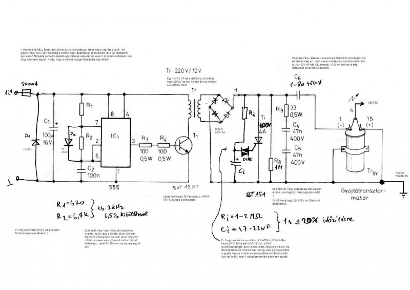

Na most nálam úgy van, hogy adott 300volt inverterről ezzel töltök egy kondit fel, ezt a feltöltött kondit kapcsolom rá párhuzamosan a gyújtótrafóra, azaz a trafón sül ki a kondi és ez álltal jön létre a nagyfesz!
A 220 volt védőföldje be van kötve a gyújtótrafó házához, de ide van kötve a szikraköz szonda is! Ez így jó! Az inverterről greatz híddal kapok +- 400voltot ezzel töltöm a kondit, az itt lévő negatív az egyenlő a szondával is és ezt a negatívot kapcsolgatom triaccal a gytrafóra. De ha nincs szonda a földben akkor az egész visszarúg az inverterig és ezt kellene kiküszöbölni! Ismerős szaki mondta, hogy a konektor védöföld és a szondánál lehet valami áramot mérni, ha nincs szonda jól lerakva, ezt kellene figyelni és erre reagálna egy relé és lekapcsolná a pásztort!

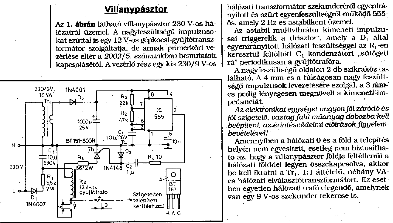

Nézz meg egy gyári villpásztort, ami 220voltról működik, pl hobbyelektronikai könyvben is van, leírja, hogy össze kell kötni!
Van szikraköz, de ha szonda nélkül odarakom a nagyfesz részét a földhöz egy kábellel, akkor abban a pillanatban visszarúg és ki is nyírta az invertert!

Lehet, hogy le vagyok lassulva, de nem értem ezt a soros ill. párhuzamos kondi bekötést. Ugye fel kell tölteni a kondit egy adott tápfeszültségről? Igen! Itt eleve párhuzamos a kör. A trafóra ugye rá kell villantani a tárolt feszültséget, vagy mechanikus, vagy elektromos kapcsoló elemmel. Igen! De itt megint párhuzamos kört képez a trafó és a kondi. Milyen a soros bekötés? A kondira kapcsolt töltőfeszültség polaritásával ellentétesen kellene kötni a diódát, záró irányba. Vagy limitálni a feszültséget egy zénerrel. Csinálj egy skiccet és úgy könnyebb lesz megoldani a problémát. A 300V-t sokallom! Talán ennyi lesz, ha az önindukció feltornázza a trafóban a primeren amiből lesz majd 25-30KV a szekunderen. Üdv.:VIM

Nos itt van a terv pdf ben, ez egy műkodő elvi rajz és látni, hogy hogyan működik aki érti egy kicsit!!
De az a lényeg, hogy a földelőszondát kellene figyelni, ha nincs rajta, akkor ne is kapcsoljon be az egész! Erre kell megoldás!
Ez soros Kondis megoldás, még nem próbáltam, de ki kell majd próbálni ezt is!
Ha kinyit a tirisztor, akkor párhuzamosan kapcsolódik a trafóra a kondenzátor. A tirisztorral persze sorba van kötve.
Egyébként megépítettem az általad megadott kapcsolást, ugyan transzverter nélkül, hálózati trafóval, de az biztos, hogy atombiztos!

Egy nagyon durva példa a problémádra: Van egy autód... Ha nyitott ajtóval indulsz el, akkor leég az indexrelé! És te nem azt akarod megkereski mi a baj, hanem inkább csinálsz egy elektronikát ami addig nem engedi elindítani az autót amíg be nincs csukva az ajtó. Inkább feltennéd a kapcsolás dokumentációját, esetleg még képeket is róla, mérési eredményeket... és akkor takán segíteni is tudnánk. ui.: 12 voltos stabkockával meg lehet oldani dolgokat áramkörökben Sziasztok! A túlfesz ellen van a szikraköz a kimeneten, állítólag működik is. Doksi, vagy rajz kellene, bizony!
