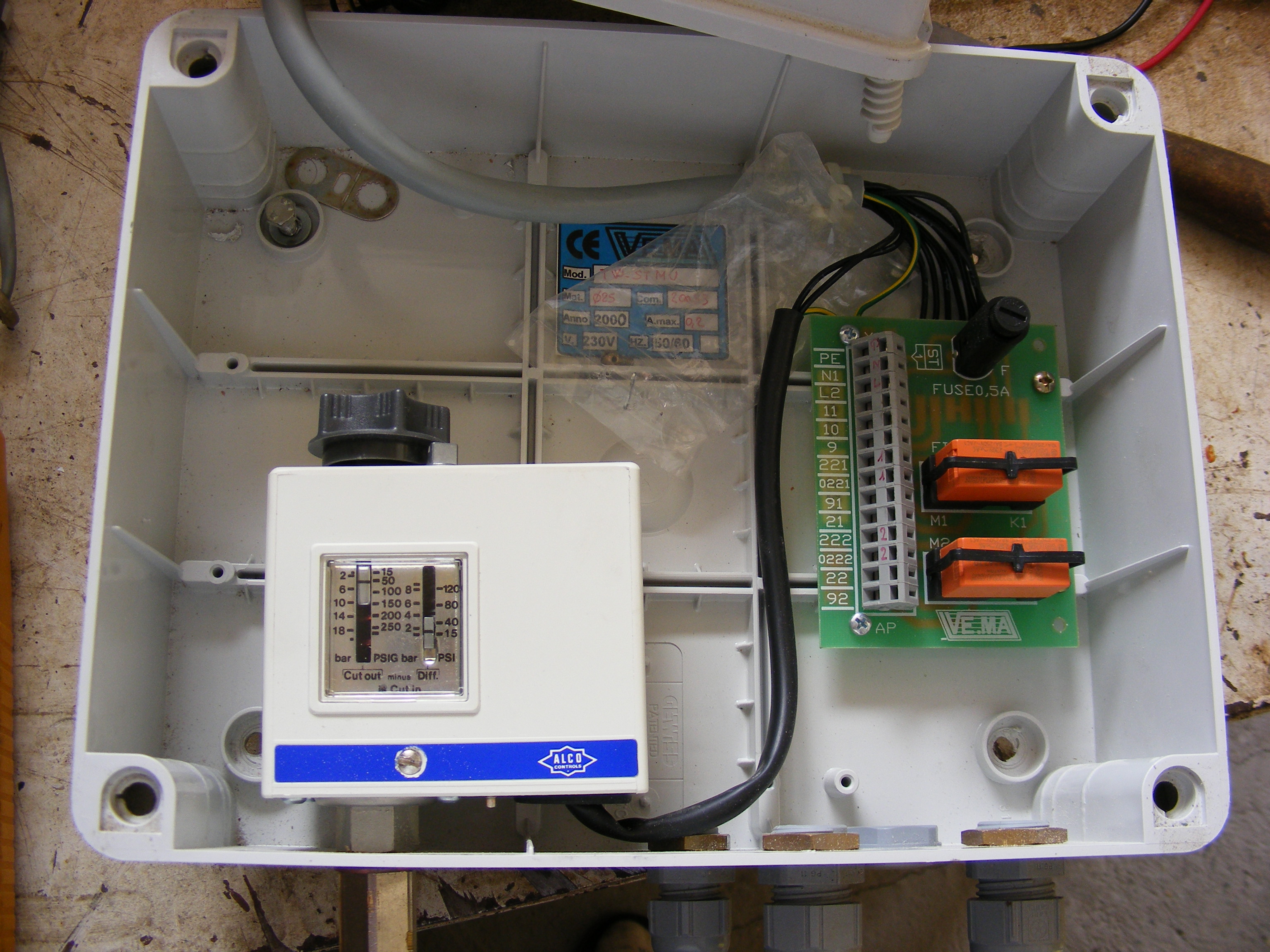

Én ilyen esetben beraknék egy hiszterézis nyomáskapcsolót. Itt külön állitható az alsó és a felső nyomásküszöb. Most van nállam egy ilyen javításon.

A hely nem gond, ez sem a gépen helyezkedik el hanem a falon külön dobozban. 6mm-es nagynyomású müanyagcső köti össze a kompresszorral, gyorsrögzitős /sürű menetes/ csatlakozóval.

Eredetileg PIC12F675 volt benne de abból nem tudtam kiolvasni a programot. Végül is azzal meg oldható az is hogy mikor áramot kap, akkor egyből meghúzza a relét, és akkor engedi el amikor 8 bárnál van.
A hővédeleme meg a tehermentesítője külön panelon van, vagyis a vezérlője, és az működik is. A tehermentesítője az 24v-os FESTO szelep.
3 darab 32A-os ipari relé volt benne, találtam róla annyi infót hogy egy behúzó tekercse 65mA-t vesz fel, vagyis pont elég annak a 200mA.

Én csak kiszedném azt a nyomásjeladót, nagyon spéci menet nem lehet rajta, legalábbis olyan nem, amit egy hidraulikás szerviz ne ismerne fel, még ha amerikai szabvány is... És ha ismert a menet, csinálni kell hozzá közdarabot, azzal kihosszabbítani, és belekötni egy nyomáskapcsolót, beállítani a két határértékre, és azzal kapcsolni a flip-flop relét. Mivel a nyomás zárt térben gyengítetlenül továbbterjed, a hosszabbítás nem gond, és így nem impulzust kapsz a kapcsoláshoz, hanem állandó szintet, amikor van táp.
Ha meg a többi elektronikának csak impulzus kellene, azt egy soros kondi biztosíthatja, vagy egy kis monostabil.
(#) (Felhasználó 5823) hozzászólása Okt 9, 2008 /
Esetleg, ha valakit érdekel én építettem egy hasonlót vákumra, de csak a szenzor típusát kell megváltoztatni.
